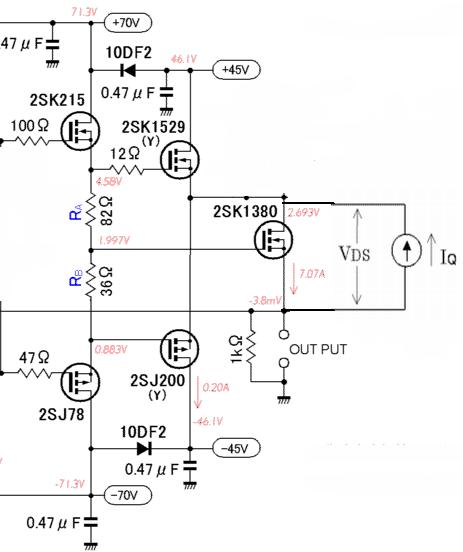

    Кроме управления напряжением смещения есть еще один вариант выхода - с плавающим питанием (AB) и выходом в классе А. Это первый вариант ЭА, реализованный Техниксом. Я не встречал здесь на форуме его обсуждение. В приложении - простейший вариант его реализации.
    Непонятная схема. Источник Vds шунтирует 2SK1380...
    Конечно, нарисовано не фонтан, но разобраться можно . Vds - это не источник, просто напряжение обозначено. Там плавающий источник тока в 7А Iq. Вообще - то это не ЭА, а каскад в режиме А + питание к нему в АВ.

    По умолчанию Re: Выбор выходного каскада.
    Конечно, нарисовано не фонтан, но разобраться можно . Vds - это не источник, просто напряжение обозначено. Там плавающий источник тока в 7А Iq. Вообще - то это не ЭА, а каскад в режиме А + плав. питание к нему в АВ.
    Всё равно извращение , ИМХО . Если уж делать такой мощный плавающий источник - то можно было бы разродиться , да и поставить нормальный симметричный плавающий каскад в классе А , и сделать уже нормальный forvard correction . Причём , для этого не так уж и много надо - вполне хватило бы плавающего источника в +-3 вольта . Зато искажения основного ВК полностью прикончил бы второй каскад в классе А .... а так - ни то , ни сё , как говорится
    Все верно. Собственно, полная схема этого проекта - тут.
    Теперь понятно. Кстати, сейчас есть низковольтные мосфеты с очень большой крутизной. Чуть ли не 100 А/В...
    Кстати , этот японский фокус можно трактовать по-разному .... можно сказать , что основной усил тут в классе А , а класс АВ даёт ему питание , а можно и наоборот - что основной усил это АВ , а "подвесной" каскад в классе А - уменьшает его искажения .... примерно тот принцип , про который я говорил тут , только как бы в зачаточном состоянии Вообще , решение забавное ... но нехватает ему "законченности" и "гармонии" , что ли ... японцев , по идее , это должно было бы несколько напрягать - с их-то любовью к прекрасному

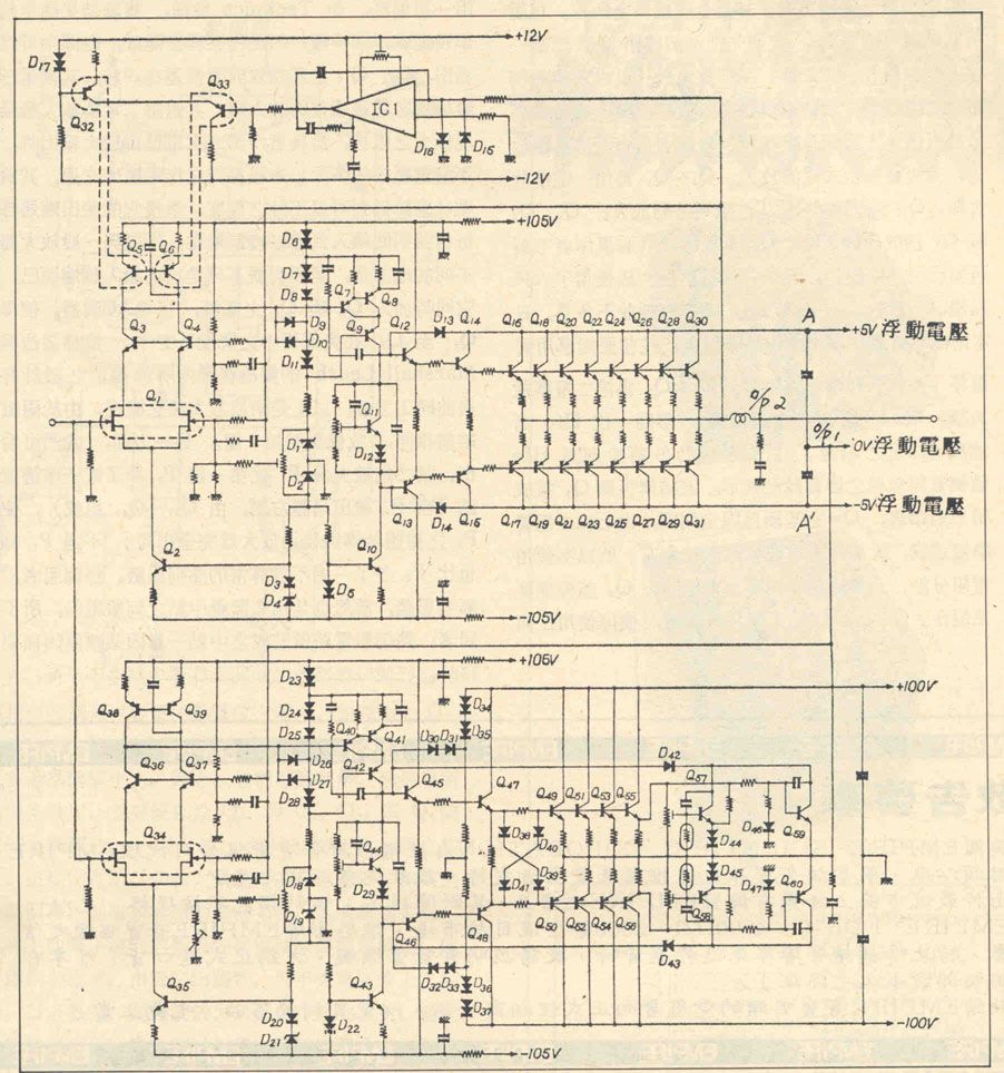

    ... искажения основного ВК полностью прикончил бы второй каскад в классе А ....
    Ну да, и получим схему Technics SE-A1 - привет из 1977.
    Просто в реж А надо также делать двутакт - будет и законченность и гармония.
