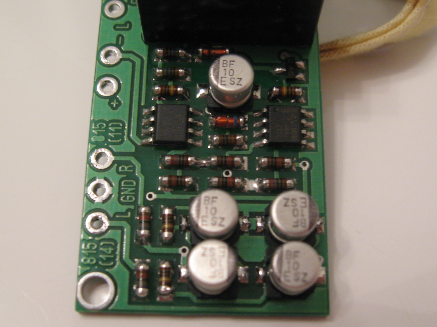

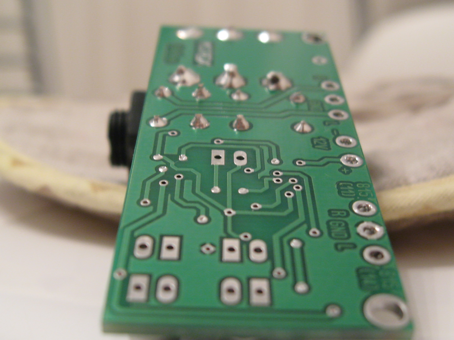

    По умолчанию Re: Опять к Lynx*у II. Усилитель для стереотелефонов HA37
    Снова скорректировал разводку по рекомедациям EDDiE из поста №382. Это пожалуй последний вариант. Учел особенности топологии для варианта заводского изготовления платы (прошивка полигонов при наличии металлизации и т.д.), завел переходы питания 823 под корпус, добавил на всякий случай площадки емкостей коррекции (0805) AD823 параллельно R4 и R24, переделал дороги питания после диодных мостов до главных банок, уменьшилась длина платы на 3мм . Только не стал менять Вима на питании 823. Если кто-то захочет - скорректируйте для себя. Я буду переделывать усил на новую плату. Как и в прошлый раз, плату буду делать сам.

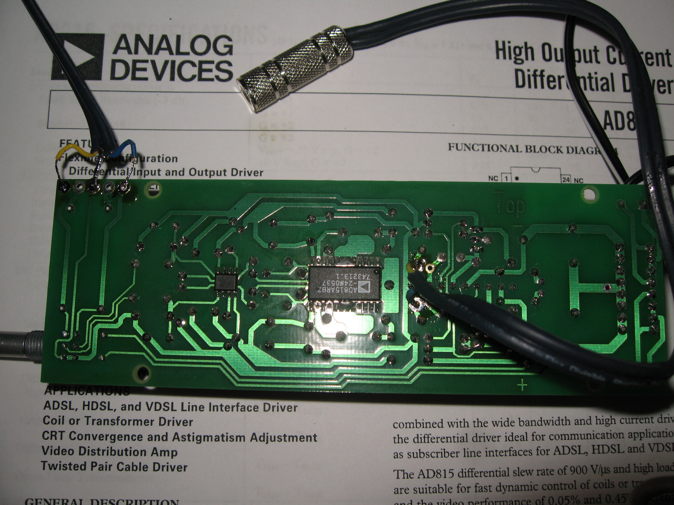

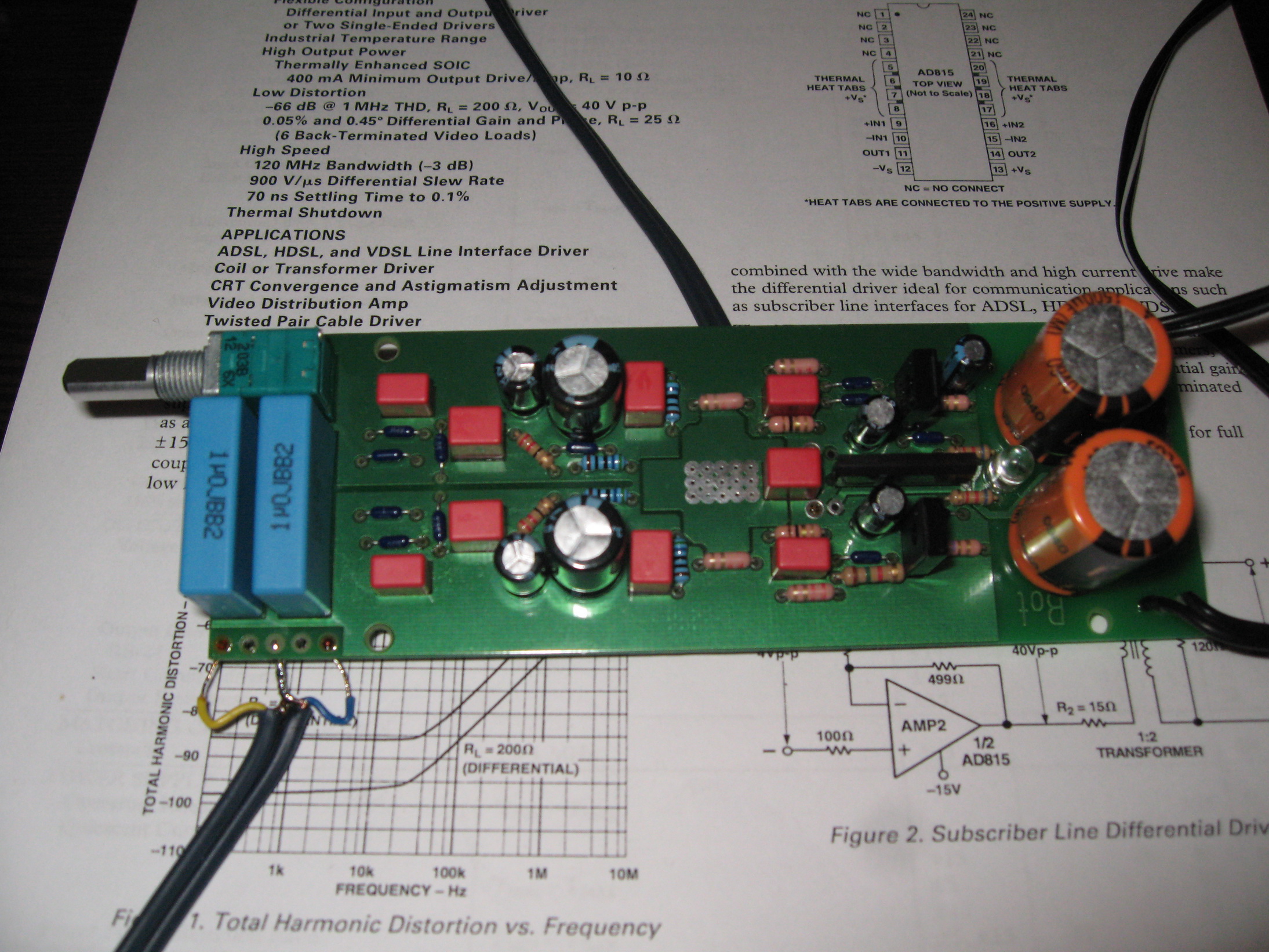

    Вот и я стартанул свой усилитель!) За основу была взята схема Candidate за что ему огромное спасибо. Так же спасибо Aal за саму микросхeму, и конечно же огромное спасибо форумчанам которые помогли советом и не отвернулись)!
    Немного про температуру играет около 30 мин сама 815 но ощупь 50-60 гр палец держать можно но неприятно( постоянка на выходе 1,1 1,2 мв, ничего сней делать не стал. При первом старте погорели резисторы R1,2,28,29 взял слишком маломощьные пришлось потом подбирать из запасов что ниб помощнее. Транс ТП115-10 его откровенно сказать довольно много питание на 815 получилось почти под 17в после подбора резисторов R1,28 снизилось до 15в.
    По звуку на первый взглфд меня порадовала но пока еще не тестил. Слушал через дак на 2705 и карту ASUS Xonar Essence STX Audio. Так что пока вот таки дела фот прилепил.
    Пока жду платку для защиты потом отпишу что там вышло и как ведет себя усил.
    Всем спасибо!!!

  13. #392
    13,260
    Какой эффект звучания дают конденсаторы Wima в качестве блокировочных, по сравнению с керамическими SMD NP0?
    ИМХО, здесь сделано правильнее https://forum.vegalab.ru/attachment....7&d=1311992849 №667, автор funny the rat
    Последний раз редактировалось EDDiE; 13.11.2011 в 00:29.

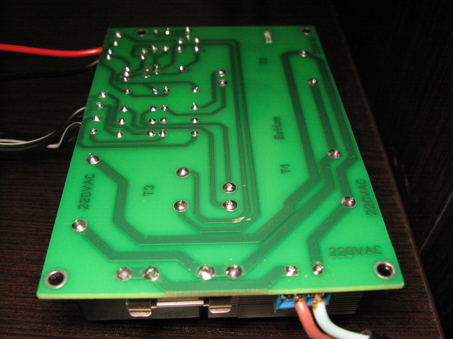

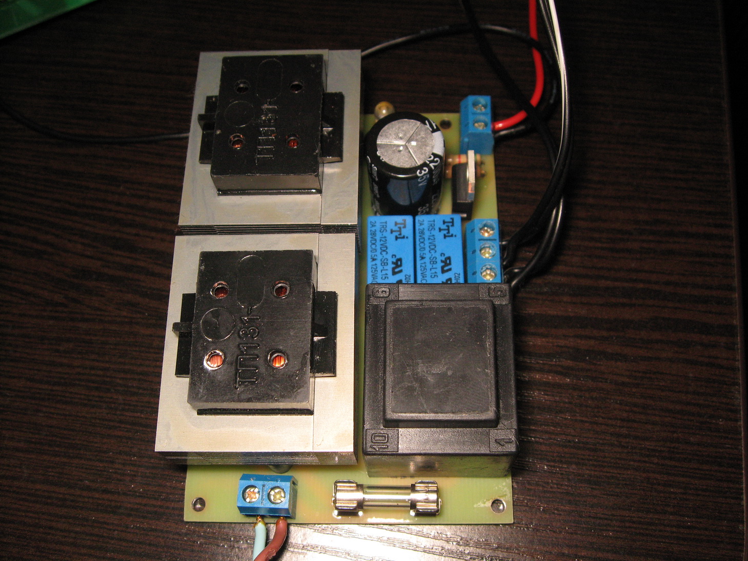

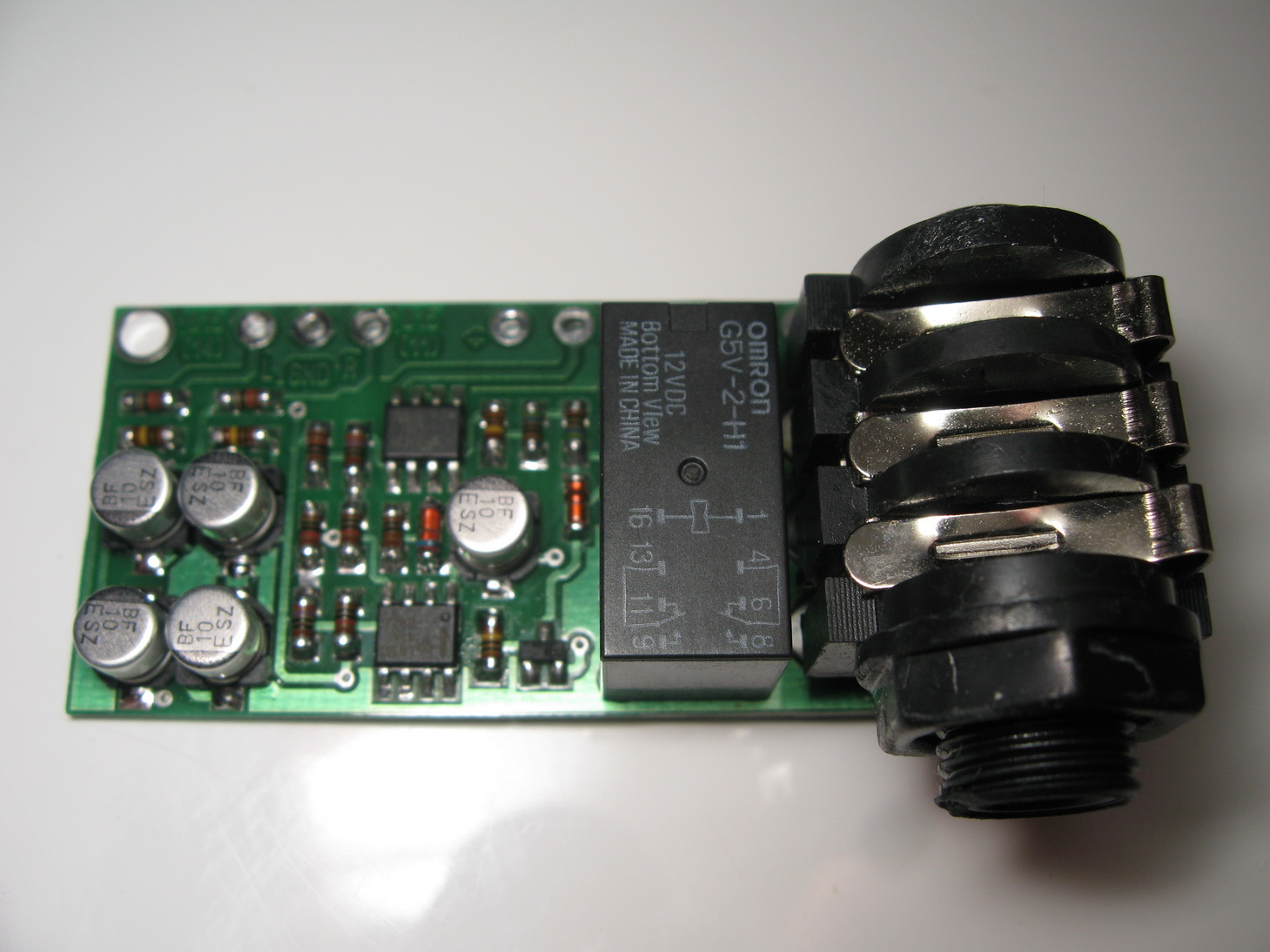

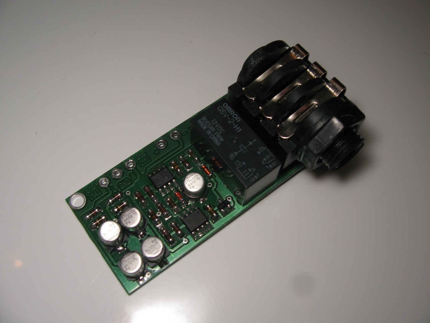

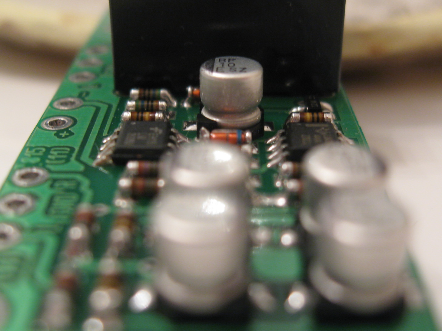

    Вот и я до ваял защиту в виде отдельной платки)))) в отличии от Maverick вместо 2м поставил 1м включается примерно в течении 7 секунд, после снятия постоянки включается через 2 секунды, иногда срабатывает когда запись слишком громкая (напоминает мол береги уши))) в прямом и переносном смысле) не смотря на то что я всего один раз в жизни паял smd решил спаять все таки на них пришлось по пыхтеть))) но все же габарит девайса порадовал) так что пока буду слушать испытывать там дальше отпишу что да как.
    Сделал небольшой блок питания с рэлешками по скольку на переменном резисторе (громкость) был выключатель вот я и решил его приспособить.
    Вот вкратце и все фото прилепил.
    Отдельно благодарности Maverick и forever_student за растолковывание принципа работы защиты, за то что не отвернулись и ответили на возникшие вопросы.
    Отдельное спасибо Candidate (прошу прощения в предыдущем посте написал что позаимствовал схему ну она конечно же принадлежит Lynx), Вам спасибо за образец платки (тополгии) которую я удачно подогнал под свои нужды!
    Огромное спасибо Lynx за то что делитесь своими решениями в сфере аудио разработок.
    Ну вот в принципе и все)

  21. #400
    Частый гость Аватар для Candidate
    01.10.2008
    Сочи
    346
    rdxak, красиво! Просто приятно посмотреть. Поздравляю с успешной реализацией.
    Цитата Сообщение от rdxak Посмотреть сообщение
    за образец топологии, которую я удачно подогнал под свои нужды!
    Я так сразу и понял. Думаю, что остальные - тоже
    С уважением, Кандидат-в-немного-звукотехники.
