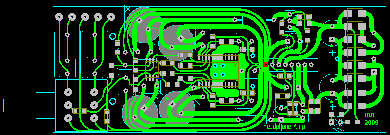

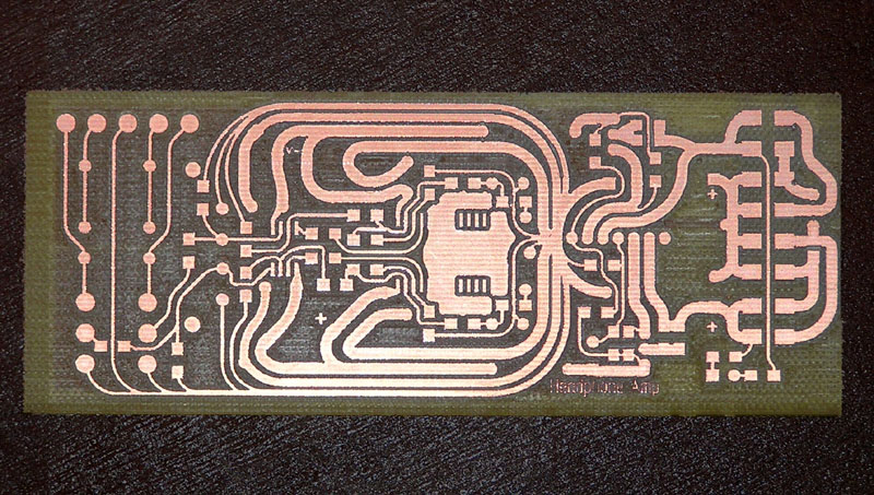

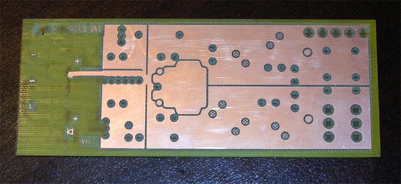

    Итак, буду первым, кто похвалится альтернативной печатной платой для усилителя Lynx HA37 по композитной схеме. Изюминкой является разводка в одном слое, второй слой – это земляной экран. Данная печатная плата изготовлена промышленным способом, методом фрезерования. Осталось рассверлить отверстия и запаять деталюшки... прямо не терпится.
    Добавил слепок экрана из PCAD слоя top.

    13,152
    По умолчанию Re: Опять к Lynx*у II. Усилитель для стереотелефонов HA37
    Завитушки, чтоб красивее было?
    Земля двух сторон в каком месте соединяется?
    Можно и один раз написать было...
    Это не завитушки, это кудри
    Как по мне, так это счупальца Ктулху!
    Если серьезно, то, ИМХО, зря все эти красоты. На верхний слой заземляться, и то лучше.
    фиговенько отфрезерована...
    Привыкли Вы всё хаять, а человек-то действительно первый альтернативную печатку сделал, можно было-бы и фоторезистом, что быстрее и красивей, а у него был быстрый фрезер...
    Candidate выложи расположение деталей, интересно, зачем завитки...
    22.06.2005
    4,570
    Не, я на хаю. Мне не понравились рваные края дорожек, по крайней мере так выглядит на фото.

    По умолчанию Ответы про однослойку
    В моем посте №7 добавил слепок экрана из PCAD слоя TOP.
    Земля слоев соединяется через земляной вывод стабилизатора M5230L (показан красным квадратом).
    A.R., к сожалению, изготовитель платы подкачал с металлизацией отверстий. Поэтому пришлось крутиться в одном слое. Если есть другие варианты - готов выслушать.
    К сожалению, других возможностей пока нет. Но для себя и это качество считаю достаточно высоким.
    sergeynim, Вы абсолютно правы!
    И правда, на фотке страшновато. В оригинале поаккуратнее.
    На плате из поста 7 завитушки ни к чему. Посмотрите путь тока через блокировочные конденсаторы на ВЧ.

    По умолчанию Re: Ответы про однослойку
    Переходные отверстия, поближе к выводам. Посверлить, конечно, придется, а куда деваться...
    22.06.2005
    4,570
    Candidate, а я вот спрошу, как готовите файл для резки?
    Просто я тоже фрезерую ПП. Интересно, как готовят это другие.
