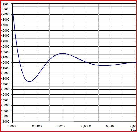

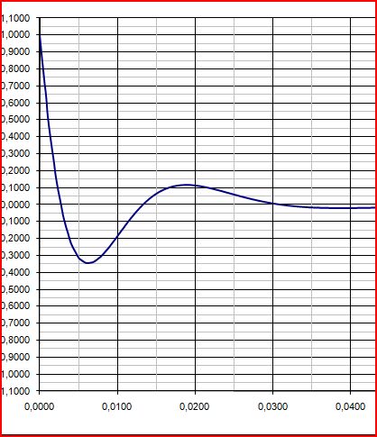

    По умолчанию Re: как вам новая вещичка от Троелса
    басбох вроде переходную не рисует мож я не нашёл просто.
    48л и 85л при даташитовских параметрах
    пререходная влияет на качество сопряжения НЧ-СЧ (ИМХО) и на плотность и разборчивость баса.
ID:	66580   Нажмите на изображение для увеличения.
