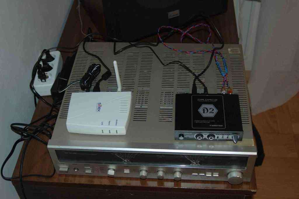

    Спасибо, Евгений что вспомнили мой эксперимент с WiFi. Не использовать компьютер в помещении где вы слушаете музыку - это наверное главное достижение.
    Однако, опыт использования WiFi для передачи звука в течении достаточно длительного промежутка времени, показал что не всё так сладко
    Звук прерывается в случаях: если включается СВЧ печка, если сосед решил электросваркой подварить свою машину и по совсем необъяснимым причинам если пришли друзья и вы решили похвастаться высокими технологиями.
    Однако, если используется просто витая пара, то никаких проблем с прерыванием звука не происходит. Если жена не дает тянуть витую пару - можно использовать Ethernet по электропроводке.

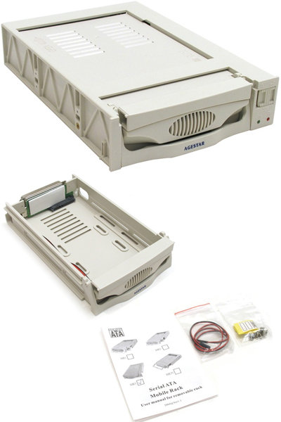

    Цитата Сообщение от 24x96 Посмотреть сообщение
    Используется просто использую внешние USB дисководы. Правда в настоящее время присматриваюсь к надежным дисковым массивам. Похоже по критерию цена/качество сейчас оптимален Buffаlo.
    А почему не используется мобил-рэк?
    Не спорю, что это тоже прекрасное решение и получается существенно дешевле, чем использовать специализированные массивы.
