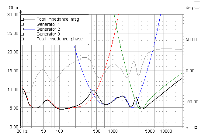

    Цитата Сообщение от марка1966 Посмотреть сообщение
    Думаю,как мне сюда еще один канал Нч всунуть без снижения общего сопротивления,т.к.акустика 4 ом
    а морель значит 8Ом, а полк 4Ом? или они оба по 4Ом?
    ну как как. просто делать полноценный раздел между НЧ и СЧ. на НЧ - ФНЧ, на СЧ - ФВЧ. и смотреть по крутизне импеданса.
    как это работает? возьмем для примера простой фильтр первого порядка.
    Дроссель на НЧ оказывает малое сопротивление прохождению сигнала - а с ростом частоты представляет собой увеличивающееся сопротивление. а конденсатор в цепи с СЧ - оказывает противоположенный эффект - чем ниже частота - тем сопротивление выше. поэтому при соединении СЧ и НЧ общий импеданс остается ровный.
    вот из графиков импедансов фильтра трехполоски должно быть понятно:
