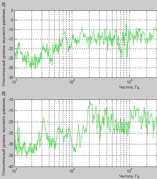

    Зелёные графики – результат измерения АЧХ скользящим гармоническим сигналом в точке прослушивания. Вверху ЗЯ с известными параметрами, внизу ОЯ на 4ГД-36. Уровень кривых относительно 0 дБ несогласован.

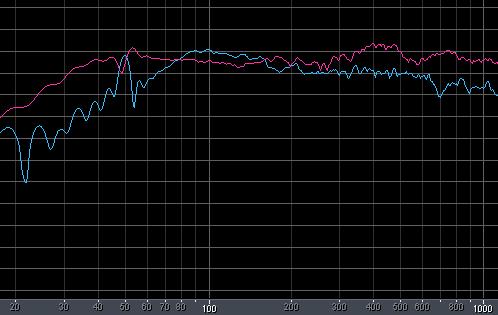

    Красный и синий графики – результаты измерения АЧХ в ближнем поле дельта-функцией со спектром в диапазоне от 0 до 1 кГц. Красный график – ОЯ на 4ГД-36, синий – ЗЯ с другими динамиками (тот же ЗЯ, что и в первом опыте).
    Извините, забыл добавить, сетка по вертикали на 2-м графике - 6 дБ.

    Дык вроде бы стоячая волна на 32-х герцах в комнате имеется, в точности как у меня. И вроде бы я у тебя уже спрашивал, не 3м10см ли у тебя ширина комнаты. Если не у тебя спрашивал, то сорь.
    Перепад давления в области 100-200 Гц -- вероятно это игрища длины комнаты, лень анализировать.
    В ближних полях, как Aleх злобно и намекал, 30 Гц лежат на 15 децибел /это если я верно угадал сетку по вертикали/ ниже общего тренда АЧХ.
    Таким образом, У ОЯ картинка куда хуже ЗЯ, как мы видим. Тебя просто радует увеличение давления по низам любой ценой и ты не склонен обращать внимания на "искривление тембров" по всему остальному диапазону.
    Поклон за познавательные картинки. :) Вот что значит приборный анализ.
    Так можно мерять герц с 200 и выше
    Лучше розовым шумом меряй - более информативно, хотя комната конечно тоже влияет.
    Нет, на НЧ и там и там - твоя комната
    Добавлено через 2 минуты
    + 30Гц комнатой
    Покури на досуге - "почему комнату нельзя исправить эквалайзером".
