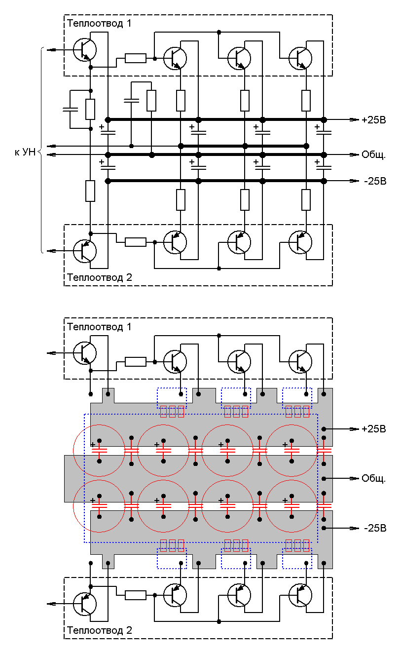

    Эх, залужу..., вот как лучше расположить элементы и соединяющие проводники выходных каскадов (сверху схематично, снизу примерный вид печатной платы). Эмиттерные цепи выходных транзисторов, показанные синим пунктиром на нижнем рисунке, располагаются с обратной стороны платы. Сигнал ОООС необходимо снимать с тех же точек на плате, к которым будет подключена нагрузка. Лучше эти точки расположить с противоположной стороны платы от ввода силового питания.

    Леонид, спасибо. Т.е. кондеры лучше тоже на сплошной слой посадить, а не кромсать цепи питания на независимые полигоны для коллектора каждого выходника?
    Вообще, у меня сейчас проблема буриданова осла Прикрутить к посадочным площадкам радиаторов через термопасту горизонтально два здоровых алюминиевых уголка (есть в наличии 60x60мм профиль и толщина 6мм), т.е. каждый будет прижат к обеим площадкам радиатора, и к ним уже прикручивать медяху с транзисторами, и таким образом уменьшить в пространстве расстояние между плечами. Т.е. при такой раскладке транзисторы плеч будут распологаться горизонтально, одно плечо рядышком над другим. Контур минимизирован. Но получить лишний переход со своим тепловым сопротивлением (уголок-радиатор) + тепловое сопротивление самого уголка.
    Либо же плюнуть, и сделать так, как хотел сначала, т.е. каждое плечо там, где позволяют посадочные плоскости радиаторов, друг от друга на расстоянии 10см....
    Еще вопрос, тут образовался излишек SA1837/SC4793, пар из них все равно не подобрать, можно их в стабилизатор тока покоя (ИН смещения)? Они хоть и высокочастотные, но там все равно, как я понял, их быстродействие загашено емкостью между К-Б (у вас С15). Кстати, зачем такой большой номинал? У С.Агеева вроде 0.1мкФ. А то низкочастотные придется покупать. И как я понимаю этот конденсатор между К-Э в двухтранзисторном ИН ( как у Lynx) тоже желательно каждому из транзисторов поставить?
    Или может быть туда поставить SA1371/SC3468, их тоже остается лишних, но крепить их неудобно, в отличии от 1837/4793 в изолированном TO220.

    Да, Леонид, еще вопрос, вторая слева RC цепочка на первом рисунке, это R50C26? Критично ее расположение? Т.е. у Вас она как бы "отделяет" (шунтирует) выход на нагрузку от NFB (после нее уже NFB идет на УH). А выход на нагрузку соотвественно лучше организовать с другой стороны ( справа) , вместе с R51L2?
    Для выходной цепи на другой стороне платы тоже можно полигон организовать...
    Лучше.
    Тут ничего толком посоветовать не могу. Вполне может оказаться, что тепловое сопротивление дополнительной конструкции окажется сравнимо с сопротивлением самих радиаторов, а это то же самое, что уменьшение вдвое их площади. Возможно лучше будет первоначальный вариант, да и при расстоянии 10см как раз электролиты в центре платы уместятся.
    Тут MikeF за меня ответил . Я бы лучше поставил транзисторы типа КТ814/815 или КТ502/503 в первом случае через прокладку потолще для уменьшения емкости, а во втором в специально высверленное отверстие, заполненное термопастой, хотя можно поставить и 1837/4793 или 1371/3468. Вместо С15 здесь действительно потребуется два конденсатора параллельно переходу КБ каждого транзистора, хотя можно их вообще не ставить. У меня в этом месте стоит обычный электролит.
    Да, это та самая цепочка. Она просто должна располагаться рядом с выходным каскадом. Если ввод силового питания расположен с правой стороны платы, то точки подключения нагрузки и цепи ОООС лучше расположить слева - подальше от пульсирующих токов цепей питания. Расположение цепочки R50, C26 тут роли не играет.

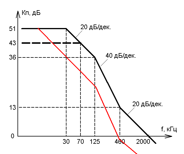

    Леонид, а как лучше распределить падения напряжения, для максимальной линеаризации УН, на R28,R29 и R16,R20, с учетом того, что напряжение питания УН (БП почти доделал) будет уже точно +/-55-62В, с учетом изменения напруги в сети 220В ( без учета падения на R35,R37).
    Сейчас вообще чего то странное творится, днем 240-245В, ночью 230-235, зимой явно меньше будет
    При этом имеет ли смысл увеличивать опорное на базах VT3,VT6 (естественно с сохранением всех режимных токов по постоянке через транзисторы), и имеет ли смысл, увеличив соответственно номинал R6,R9 , цеплять их к питанию, а не к опорам?
    Т.к. напряжение питания выхлопа можно будет и увеличить максимально до +/- 35В ( попробовать хочется разные варианты, с бОльшим током покоя, либо с бОльшей вых мощностью), то амплитуду на выходе УН больше этого напряжения наверно делать смысла не имеет?
    Еще почему спрашиваю. Кус ( чувствительность) буду делать меньше, как Вы советовали, с уменьшением R4/R5, увеличением С7,С8, R17,R19 и.т.д.
    Но еще в результате хочется попробовать разные варианты коррекции - как у вас, неглубокую ООС с простой коррекцией, и вообще без ООС ( хоть узнаю, что такое ), то есть хотелось бы УН заранее сделать так, чтоб для всех вариантов можно было просто легко менять номиналы R26,R27 и корректирующие цепочки. Т.е. цель стоит -максимально линеаризовать УН при данном напряжении питании и заданной макс амплитуде на выходе, и при этом повысить перегрузочную способность УН по входу, на случай малой глубины ООС или ее отсутсвия.
    Кстати, насколько рискованно использовать электролиты на 63В, если при повышении напруге в сети до 250В на них будет 62В? И сколько обычно они держат перегрузку по напряжению?
    В БП для УН планирую совковые К50-37, их есть запас, да и тут не критично ни качество, ни ESR, ни ESL, знай пульсации фильтруй, да и дальше еще и RC фильтрация, непосредственно же в УН Мацушита или Эльна какая-нибудь с такой же напругой рабочей стоять будет. Ничего там не взорвется? .
    Тут некие товарищи говорят, что совковые банки, типа К58-18, К50-37 вообще не убиваемые в плане долговечности, т.е. если подсохли, то через взрывозащитный клапан достаточно капнуть шприцом дистиллята, и они снова как новые. Врут, собаки?
    Падение на R28,R29 не имеет смысла повышать больше 10-12В. Резисторы R16,R20 нужны для ограничения мощности, рассеиваемой на VT3,VT6.
    Опорное можно увеличить до +/-15В. Подключение R6,R9 лучше не изменять - опорное напряжение чище, стабильнее и земля там своя.

    Сергей, а Вы в комбинировании этого: https://forum.vegalab.ru/showpos...8&postcount=454 с этим: https://forum.vegalab.ru/showpos...5&postcount=485 не запутались?
    Я распечатал все советы на бумажку и периодически перечитываю - вникаю . Я так понял что второй пост относится к исходной схеме и решил отталкиваться от рекомендаций по первой ссылке, т.к. двигать индуктивный полюс - повышать крутизну U/I и увеличивая соответственно режимный ток (а еще наверное и перегрузочную способность снижая?) уменьшением R17/R18 не хочется. А с полюсами можно и потом поиграться, емкостной двигать например уменьшением глубины ООС (уменьшением петлевого уменьшая R26,R27).
    Непонятны только следующие вещи
    - почему индуктивный полюс лучше двигать меняя именно R17/R18 и изменяя при этом режимы по постоянному току для сохранения линейности/термостабильности, если можно варьировать величину индуктивности и R18?
    - еще непонятно, по рекомендациям по настройке
    Сначала емкость С13 увеличить раза в три (чтоб усилитель был гарантированно устойчив)
    Не может ли быть здесь такой ситуации, что усилитель гарантированно уйдет в возбуд? Ниже нарисовал красным как он это сделает
