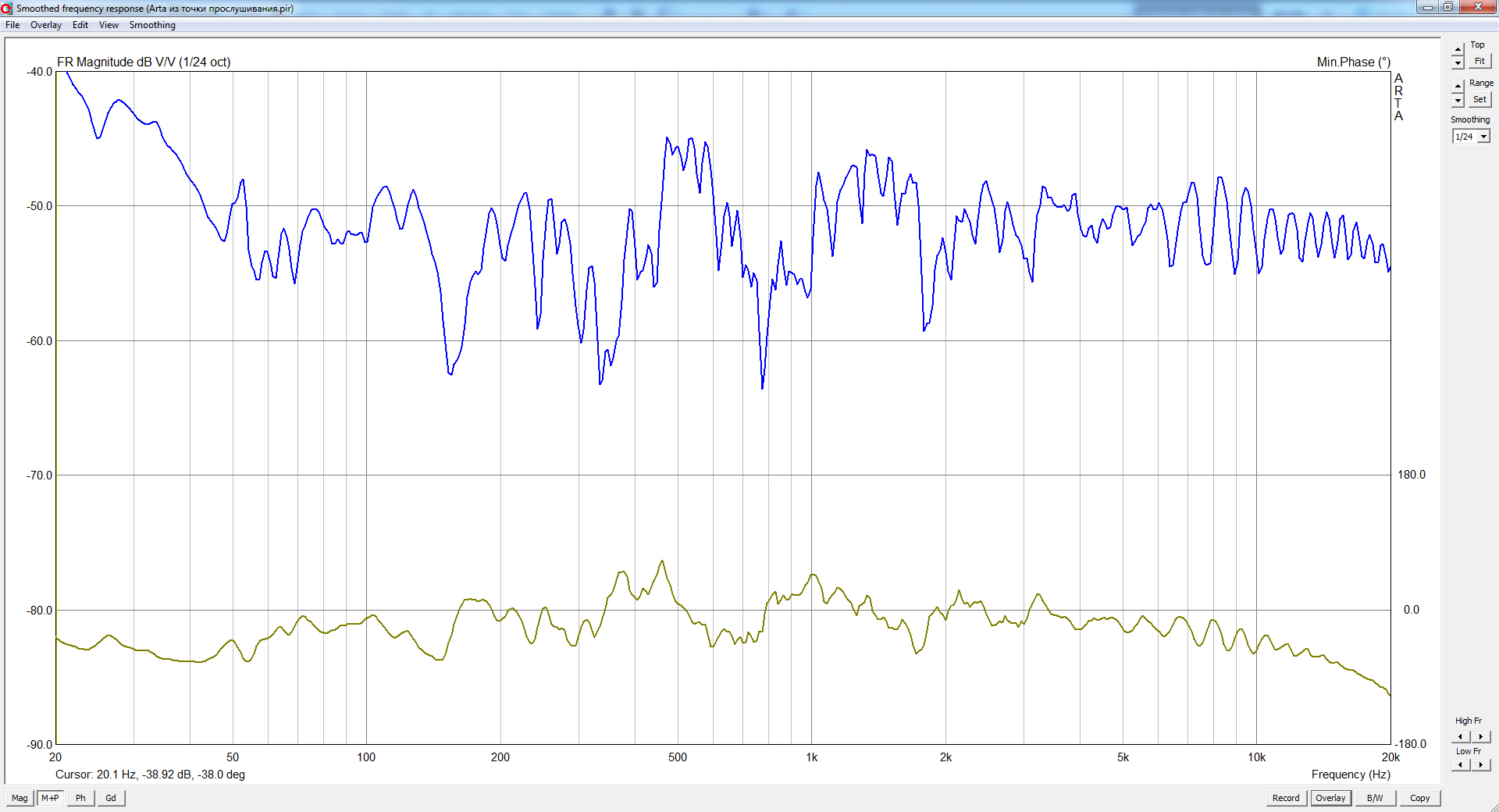

    По умолчанию Re: ARTA, измеряем АЧХ+ФЧХ
    А что за импульс на картинке?
    Импульс моей трехполоски с IIR фильтрами.
    Это же не широкая полоса.
    Как раз таки широкая, АЧХ привести?
    Он вообще похож на ашипку Арабаджи
    Или на единичный дельта-импульс Дирака частоткой 30...25000Гц?
    Вот еще одна версия ошибки Арабаджи, с более широкой диаграммой. Можно уже по ней сказать в чем основное изменение.
Название:	Ошибка Арабаджи.jpg

  10. #389
    Завсегдатый Аватар для Mosfet
    25.08.2005
    г. Красногорск, М.О.
    2,243
    Конвертни в нормальный импульсный отклик, по этой картинке не понять ничего.
    Ачх тоже выложи, если не трудно.
    С уважением, Сергей.
    Давай я тебе скину сам импульс? Только лаб3, обычно, коррекцию микрофона использует при восстановлении АЧХ, поэтому на ВЧ будет небольшой задир. И еще там есть НЧ шум.
    Заодно арабаджи предыдущего поста из точки прослушивания и импульс в формате Arta.
    А... еще приложил независимое железное доказательство Арабаджи из точки прослушивания, чтобы ты не сомневался, ведь ты узнаешь комнату

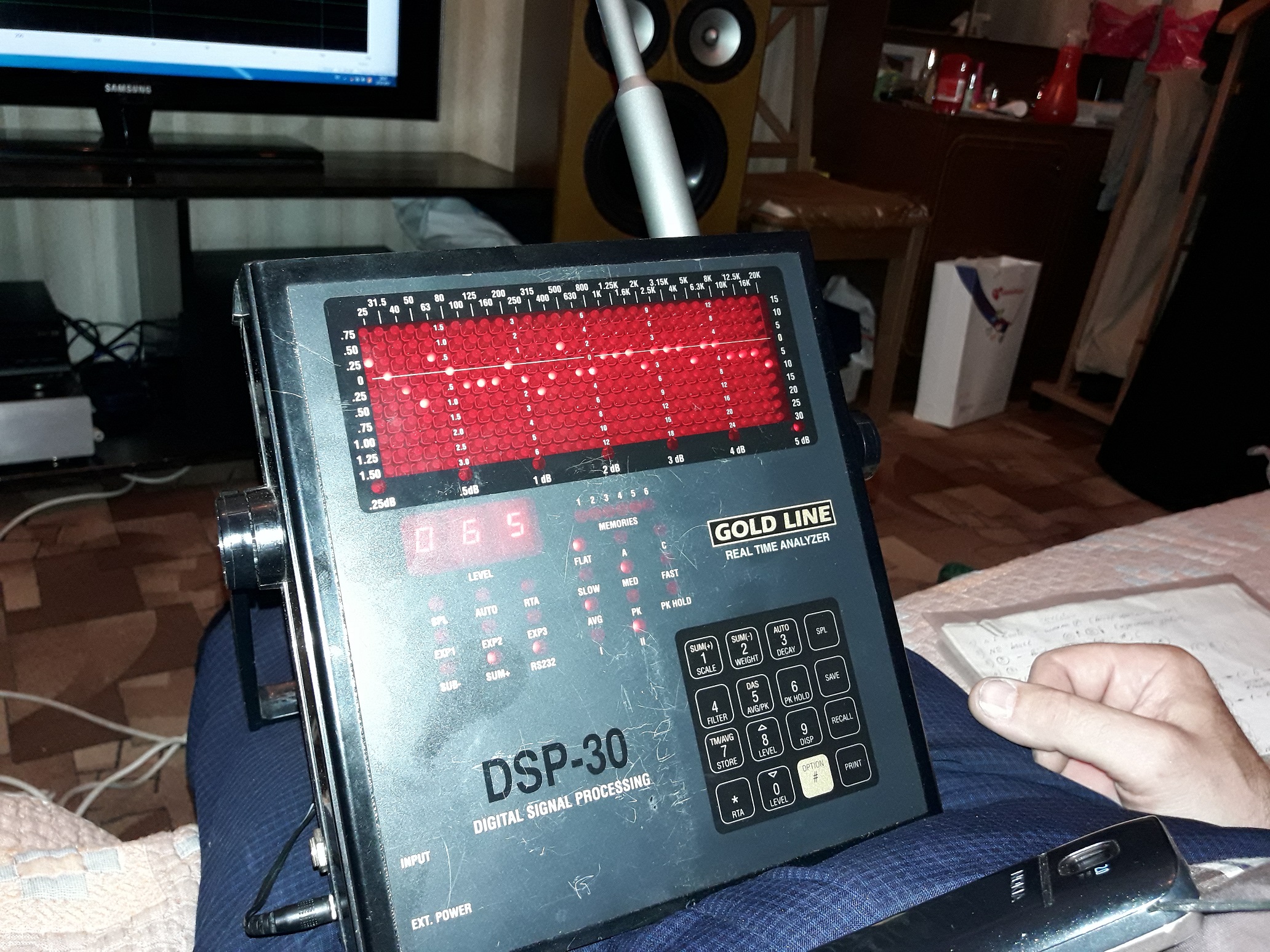

    2,243
    Прикольная железка DSP-30
