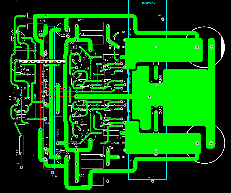

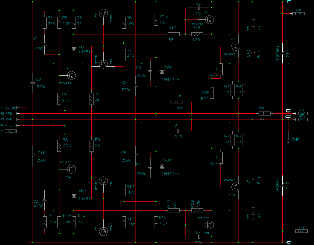

    Выкладываю новый вариант разводки и прошу конструктивной критики.
    Использована схема с источниками тока (на рисунке). На выходе повторитель двойка и одна пара выходных транзисторов. Это я менять не хочу. УН устанавливается вертикально.

    Сделал почти окончательный вариант. На рисунке виден один канал и часть схемы защиты. Может, кто-то и выскажется по поводу?

  13. #392
    19.04.2005
    397
    По умолчанию Re: Сделан упрощенный усилитель от ВП
    Finder-у на п.393
    Задумано неплохо, но некоторые моменты подкоректируй.
    1.Выходы + и - диодного моста соорентируй прямо
    по ходу силовых шин. Если он у тебя без радиатора,
    то можно распаять прямо на кондесаторы со стороны
    монтажа, или выполнить всю развододку моста
    со стороны печати.
    2.Держатели предохранителей тоже распаяй со
    стороны печати, этим еще сократишь путь
    силовых шин, конденсаторы тоже можно
    сдвинуть ближе друг к другу.
    3. И еще один момент на который следует обратить
    внимание. Не совсем правильньно подано питание
    на УН. Плохо что они подключены после предохрани-
    телей и идут параллельно силовым шинам.
    Лучше выполнить их витой тройкой ( один земляной) проводов прямо с кондесаторов БП со стороны печати и напрямую
    к УН. А в районе УН свести точки подключения
    ближе друг к другу.
    И еще хорошо продумай топологию земли в районе УН.
    Слишком большие петли в печати земли.
    Желаю удачи.
    Стрелец
    Спасибо за советы. А теперь некоторые мои соображения.
    1. Очень интересная идея - выполнить разводку со стороны монтажа. Попробую. Диоды у меня должны быть в корпусе TO-220.
    2. Пока на плате сознательно оставлен некоторый запас свободного места. Когда куплю конденсаторы (пока не ясно какой будет их диаметр - 30 или 35) тогда сдвину их максимально близко. Предохранители, соответственно, тоже. Может и не надо паять их с обратной стороны.
    3. Предлагаешь брать питание до предохранителей? Я тоже об этом думал, но потом почему-то нарисовалось так.
    По поводу подачи питания проводом. Мне очень хотелось избежать лишних проводов. Возможно этого и не выйдет. В общем, силовые шины достаточно короткие. Может и ничего?
    Согласен. Землю в районе УН нужно несколько сократить.
    Три раза

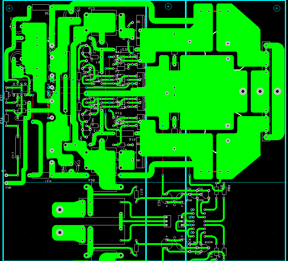

    Сегодня появилась такая идея.
    Питание УН и все земли ( УН, питание входного буфера, собственно вход) подаем отдельными проводами. Все земли соединяются в одном месте. По совету Стрельца разместил диоды выпрямителя с обратной стороны платы. Таким образом еще и удалось сократить длину платы на 10 миллиметров. Страшные красные линии на рисунке показывают эти самые соединительные провода. Прошу высказать мысли по поводу.
