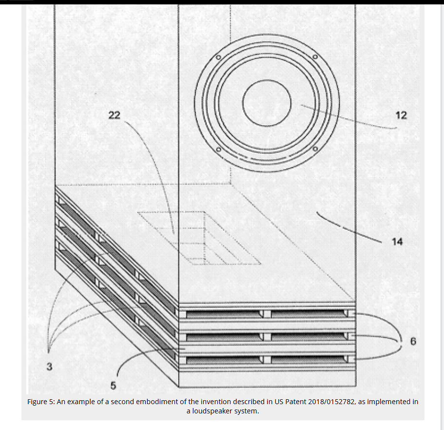

    Если внимательно прочитать первое сообщение, то окажется, что не про какое НЧ речи собственно не идёт.
    Возможно ТС не рассматривает именно АС, а имеет в виду иное приложение?
    Такое к примеру https://audioxpress.com/article/pate...ged-diaphragms

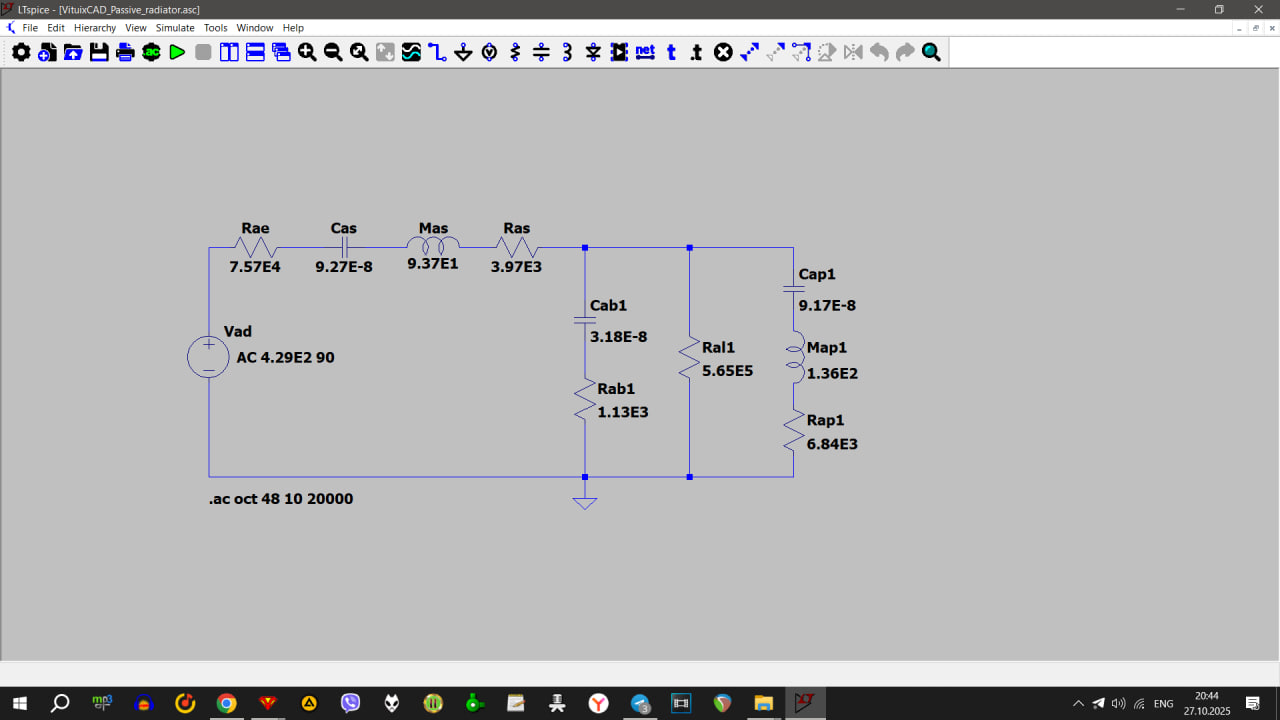

    Замоделировать отклик множества ПИ можно в любом симуляторе электрических цепей, нужно только правильную эквивалентную схему выбрать.
    Начать можно с изучения этой статьи
    https://sdlabo.jp/archives/Passive-R...rts%201--2.pdf
    там кстати текстом много чего полезного написано
    а вот пример как от акустических параметров к электрическим переходить (можно использовать в качестве референса)
    https://circuitdigest.com/electronic...nt-rlc-circuit

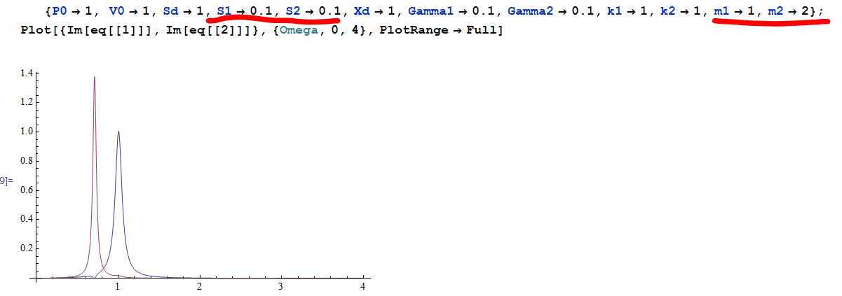

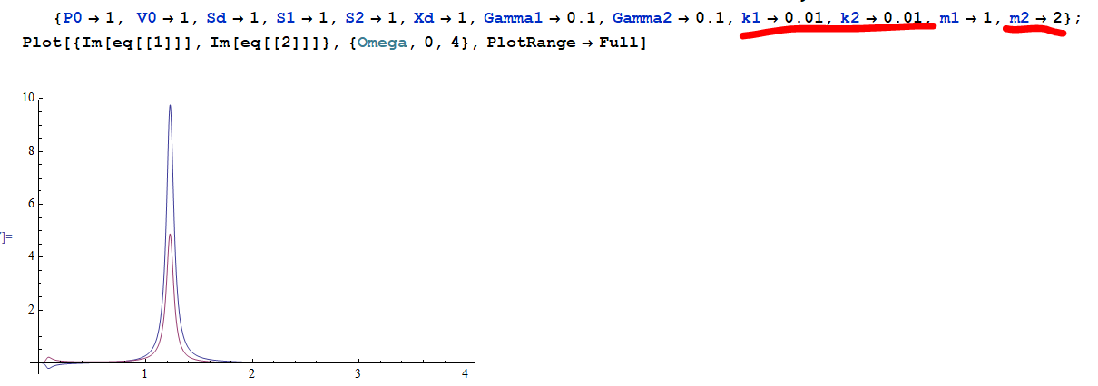

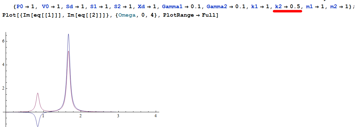

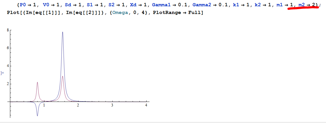

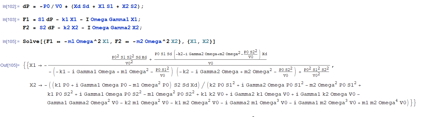

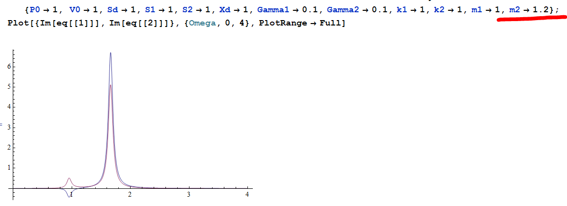

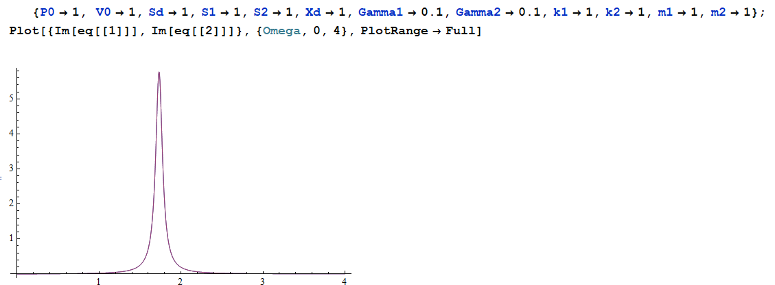

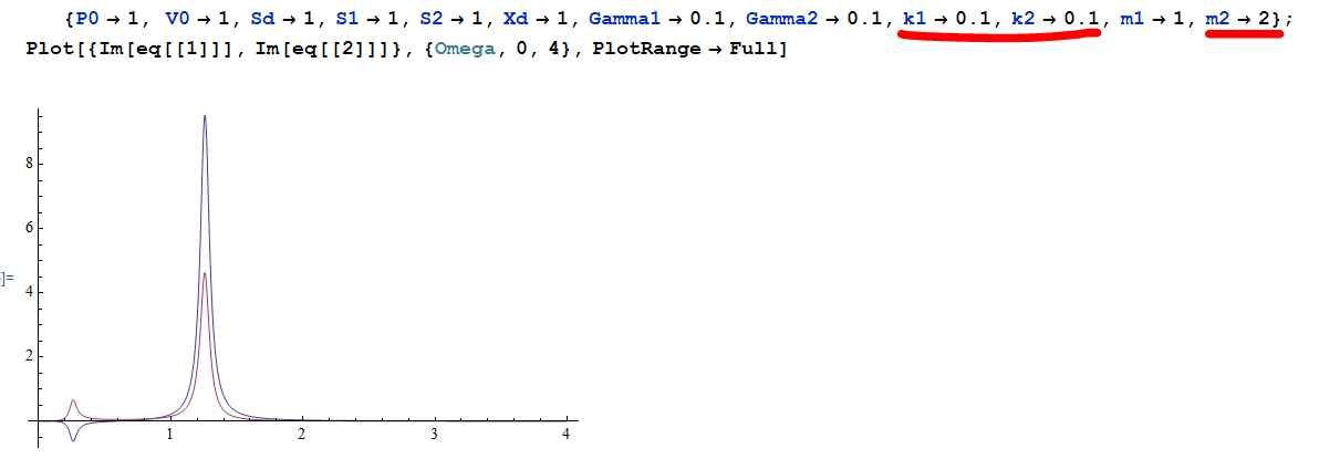

    Что-то мне запала эта тема в голову, потратил несколько вечеров, чтобы разобраться в вопросе.
    Скажу сразу: ответ, как будет выглядеть АЧХ я пока не придумал, потому что не до конца уверен, как правильно в эквивалентной схеме подключать два ПИ (высока вероятность нагнать пурги).
    Но зато я разобрался в вопросе, как могут себя вести два разных ПИ, если их возбуждать динамиком, колеблющимся по гармоническому закону с фиксированной амплитудой (без учета влияния движения ПИ на сам динамик).
    Это простая модель не позволяет ни рассчитать АЧХ, ни дает зависимость импеданса от частоты. Но позволяет понять, как могут себя вести два разных ПИ
    Мат модель:
    Скрытый текст
    Я рассмотрел ящик объемом V0 и с равновесным давлением P0.
    В ящик я поместил динамик с площадью Sd и смещением Xd. а также ПИ №1 и ПИ №2, которые имеют площадь S1 и S2, и смещаются на x1 и x2.
    Так же ПИ характеризуются массами m1 и m2, а также жесткостью собственного подвеса k1 и k2. ПИ превращается в ФИ, если устремить k1 и k2 к нулю.
    Динамик колеблется по гармоническому закону Xd(t) = X0 * Cos(Omega t). Очевидно, что x1(t) и x2(t) тоже будут гармонически колебаться.
    Задача состоит в том, чтобы найти зависимость амплитуды и фазы x1 и x2 от частоты омега.
    Решаем задачу.
    Смещение диффузора или любого из ПИ приводит к изменению внутреннего объема ящика на dV = Xd * Sd + X1 * S1 + X2 * S2, и соответственно к изменению давления на величину (в линейном приближении) dP = -P0/V0 * (Xd Sd + X1 S1 + X2 S2);
    Ну вроде всё понятно.Дальше я написал линейное диф уравнение движения для ПИ №1:
    F1 = S1 * dP - k1 * x1 - gamma1 x1` = m1 x1``,
    где
    S1 * dP - сила действующая на ПИ из-за изменения давления в ящике
    -k1 * x1 - это возвратная сила подвеса ПИ
    gamma1 x1* - это потери в подвесе (ввел потери, чтобы резонансы в бесконечность не убегали, на качественное поведение они не влияют).
    Значок ` означает производную по времени
    m1 x1`` - ускорение умноженное на массу, закон Ньютона короче.
    Пишем второе такое же уравнение для ПИ №2
    F2 = S2 * dP - k2 * x2 - gamma2 x2` = m2 x2``
    Ну и дальше ищем решение в гармоническом виде и решаем линейную систему из двух уравнений.
    Формула выглядит страшно, но каждый может повторить при желании

    Переходим к анализу результатов на графиках. И тут выясняется, что "разные" ПИ может означать разные параметры: разную массу, разный диаметр, разную жесткость подвеса.
    Одинаковые ПИ - ведут себя одинаково (и слава богу):
    Уменьшаем у одного из ПИ жесткость подвеса в 2 раза:
    Получаем два резонанса, но ПИ работают "вместе". При этом на верхнем резонансе они движутся в одну и ту же сторону (синфазно), а на нижнем резонансе они движутся в противоположные стороны (антифазно).
    Вернем жесткость на место, но увеличим массу в 2 раза:
    Результат почти такой же, но слегка отличается. Оно и понятно, т.к. частоты резонансов определяются не только жесткостью подвеса, но и жесткостью воздуха в ящике.
    Поэтому изменение жесткости это совсем не одно и то же, что изменение массы.

    Видно, что частоты пиков слегка уменьшились. А еще сильно уменьшилась амплитуда низкочастотного резонанса, когда ПИ болтаются в противофазе.
    Уменьшим жесткость подвеса еще в 10 раз (мы приблизились к ФИ еще сильнее)
    видно, что низкочастотный пик уже практически исчез, и получилась та самая ситуация, о которой пишет Zotoff в прошлом сообщении: два разных ФИ дают единый резонанс с усредненными параметрами. Противофазные колебания практически не развиваются.

    Ну и наконец, два ПИ с близкими параметрами. Масса отличается на 20%, в остальном - одинаковые.
    Видно, что они довольно эффективно работают на общей резонансной частоте (хотя один колеблется меньше другого). Так же они имеют противофазный паразитный резонанс на низкой частоте, но малой амплитуды.
    Чем больше разница в свойствах между ПИ - тем большую амплитуду будет иметь вредный противофазный резонанс.

    SilentS, ух ты ничего себе какой подробный ответ, приятно удивлен что тема заинтересовала не только меня.
    Я тут тоже постепенно изучаю вопрос, просматриваю и пытаюсь понять схемы электрического эквивалента акустического оформления. В целом пока понимания немного, но выяснил что ПИ можно представить в виде последовательного notch фильтра из резистора, катушки и конденсатора. Добавление второго, третьего, четвертого ПИ, судя по всему означает параллельное подключение нескольких контуров в эту цепь.
    Вот к примеру эквивалентная схема оформления с одним ПИ из VITUIX CAD. Как я понял, цепь справа имитирует сам ПИ (массу, жесткость, потери)
