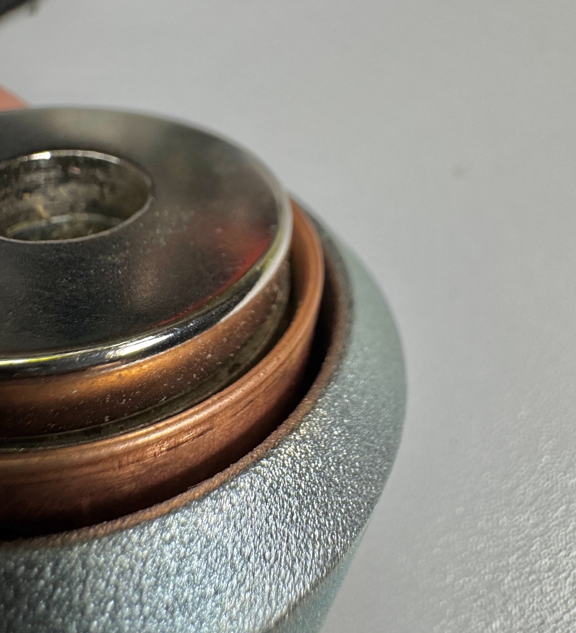

    Я вообще не понимаю как он доехал. Там и коробка только картон, которых сам ВХЛАМ.
    Вот заказанный ранее 149-й не доехал.

    Неужто китайцам выгоднее возмещать недоехавшее/убитое, чем потратить немного больше на нормальную упаковку ?!

    Тут да к упаковке, претензий скорее всего нет(seas, scan speak, не лучше пакуют) , тут к качеству ТЗ, при конструировании, можно корзину было сделать 6 ушей, к трём прикрутить магнит, как к примеру динаудио, морель, картезиан, дейтон и пр,делают.
    Не отвалился бы магнит, ничего бы этого не было, он так покоцал весь динамик, вас магнита ведь не пылинка.
    Европейцы кстати тоже не блещут конструктивами, знаю 2 случая, когда ревелаторы 18w, при падении колонки, на бок, корзина лопалась в хлам.
    Один случай дитё толкнул, сонусы напольники, а второй, GATО, по моему, полочник, на который, прыгнула кошка.

    Случаем не разбирали убитую vifa есть там медные кольца или нет ?
    19,402
    По умолчанию Re: Vifa ne149w-08 с Али кто нибудь измерял?
    Да, расклеил, вроде есть и доп. магнит есть, но как-то не особо разглядывал. Напомните в понедельник - достану с полки, посмотрю.
    Кстати, в 225 точно есть - кольцо видно через дырки в катушке и керн там сильно выше фланца.

    19,402
    восьмерка под разбор тоже есть .
    Что с ней случилось ?
    Старый знакомый Аватар для wind
    12.11.2017
    571
    Трёт что-то внутри и параметры отличатся от других динамиков сильнее .
    19,402
    Эти Вифы, я думаю. можно расклеить и склеить без отклеивания пыльника - тоступ к зазору есть.

    Я так смотрю, если диффузор зажать руками, или будет закрытое оформление, то вместо него, может начать ходить сам магнит)))
    Да блин, у целых динамиков, не так просто и закрепить винтиками сам магнит, с боков 3 шт, было бы идеально.
    Все отходы сверления будут в зазоре.

    ne149w
    И это, надо отметить, не Почтой, а Курьером.
