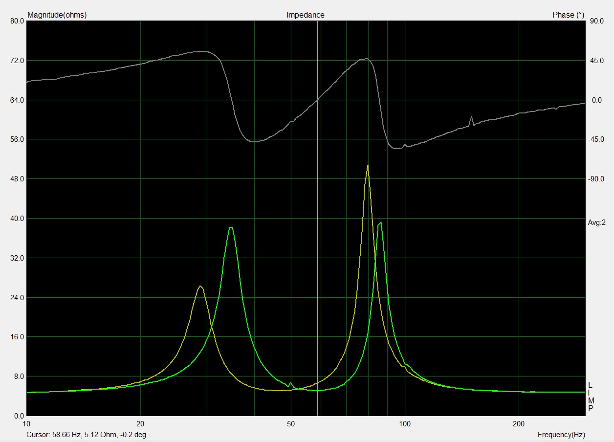

    Сейчас динамик работает в ФИ 15 литров. Вот импеданс ещё НЕ размятого дина в этом корпусе с предварительно настроенным ФИ.

    Субъективно, немного поиграв (дав размяться) баса вполне достаточно, бас плотный, без гудежа. даже хлесткий. АЧХ усилка ессн линейная, класс D. Динамик переваривает даже 300 ватт усилок, но ему это не под силу ввиду Xmax. Его на такой мощи колбасит даже в таком ящике).
    Когда хорошо разомну динамики, то сниму финальные параметры Т/С. Но и без этого басом я уже доволен. Осталось победить СЧ_ВЧ.

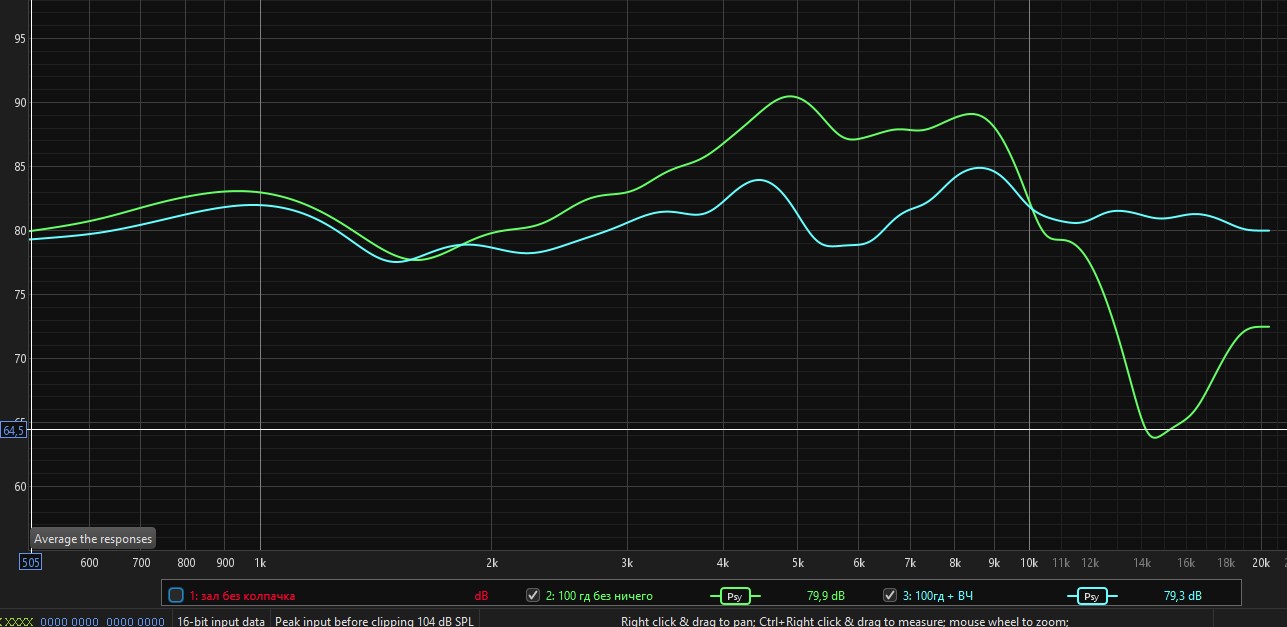

    После всех манипуляций получилась такая АЧХ.
    Красная - до переделок, но БЕЗ виззера.
    Зелёная - после переделки.
    Это АЧХ БЕЗ сглаживания, как есть.
Название:	было стало.jpg
    Подключил пищалку первым порядком и дин через катушку.
    Имеем вот такую АЧХ с психоакустик сглаживанием, это не финал, а чтоб испробовать, но и так ширина в 6 дб и главное отсутствие "расчёски")).
Название:	2 психоакутик.jpg
    Крупные неровности я смогу подровнять в DSP, а вот расчёску там не убрать. Когда применяешь Q выше 1.0 звук портится, хотя DSP позволяет делать Q = даже 30!
    В целом, субъективно звук уже звучит приятно, нет дурной крикливости и нет звона на 8-10 кГц от виззера.

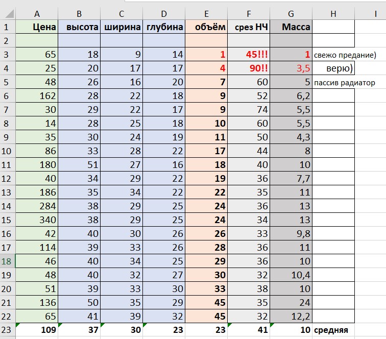

    Я свёл в кучку мониторы. Посмотрите на размеры коробка и срез НЧ. При этом НИКТО не указал на скольких дБ этот срез.
    И почти никто не указал АЧХ. А кто указал, пишет, что внутри DSP, который всё ровняет. Про роврняние DSP я писал выше.
    Это я к тому, что купив за недёшево, "нормальный" и типа ИЗНАЧАЛЬНО качественный дин, можно получить результат ничем не лучше моего.
    Ещё дополнить?
