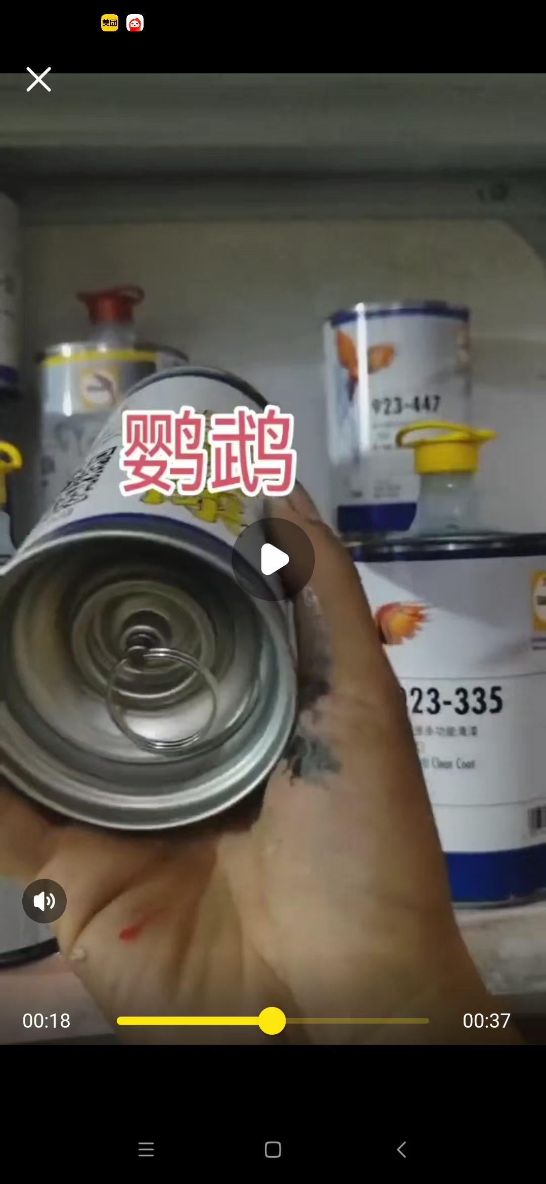

    я всё объяснил, прочти, потом поспорим, если захочешь. У меня тоже .4-.5мм спреер, не 1:1 как на картинке по твоей ссылке(там вообще .3мм), но похож. Тут принципиально другое - лаки эти, нужно раскидывать относительно крупными каплями и потому невысоким давлением через большой 1.3-1.4мм дюз, а не в пыль разбитыми облаками, .3мм так сделать не сможет. Если на моём аэрографе снизить давление, он тупо прекращает переносить материал, а то давление, где он ещё переносит, разбивает лак в пыль и он пылит подсушенным в полёте лаком. Глянь обучающие видосы по галзуриту=Basf(кстати поставщик BMW) и прочие, где 1.4мм LPHV(Low Pressure High Volume) кроют, там за секунды дверь авто готова и лак растекается идеально. Пигментные краски, их почему-то называют базой, жиденькие и с моего спреера летят идеально, ни грамма не хочется улучшать, всё устраивает вообще, но эти тяжелые 2к HS(High Solid т.е. 70%+ сухого остатка в лаке, посему, такие почти не садятся схватываясь, как нанёс, так и высох) лаки требуют другого инструмента. Ну или модификации, если голова работает, я уже модифицировал вчера свой, подачей избыточного давления в контейнр с лаком, выведенным из района сопла, где явно давление избыточное. Пробовал с водой, при включении этой принудиловки, начинается осцилляция, хз, как будет с лаком, он по идее, снизит добротность системы и осцилляция может успокоиться.
    PS: 1 минуту посмотри, практик шепелявит по теме:
    https://youtu.be/BTBpp7_I8uE?t=37
    PS2: всё уже придумано до нас )) Нашёл на таобао 1:1 моё решение проблемы проталкивания густых материалов с принудительной подачей! Так что, идея рабочая точно, просто её как-то не реализовали в малогабаритных "аэрографах".
    Вложение 475290
    пардон за офф, нашёл мелкий эирбраш с принудиловкой, способный проталкивать "мёд" ;) Так что всё уже придумано до нас, мануал бы ещё найти, многовато трубок идёт в банку.
    https://www.amazon.com/-/es/HUBEST-a.../dp/B085FSPDF7

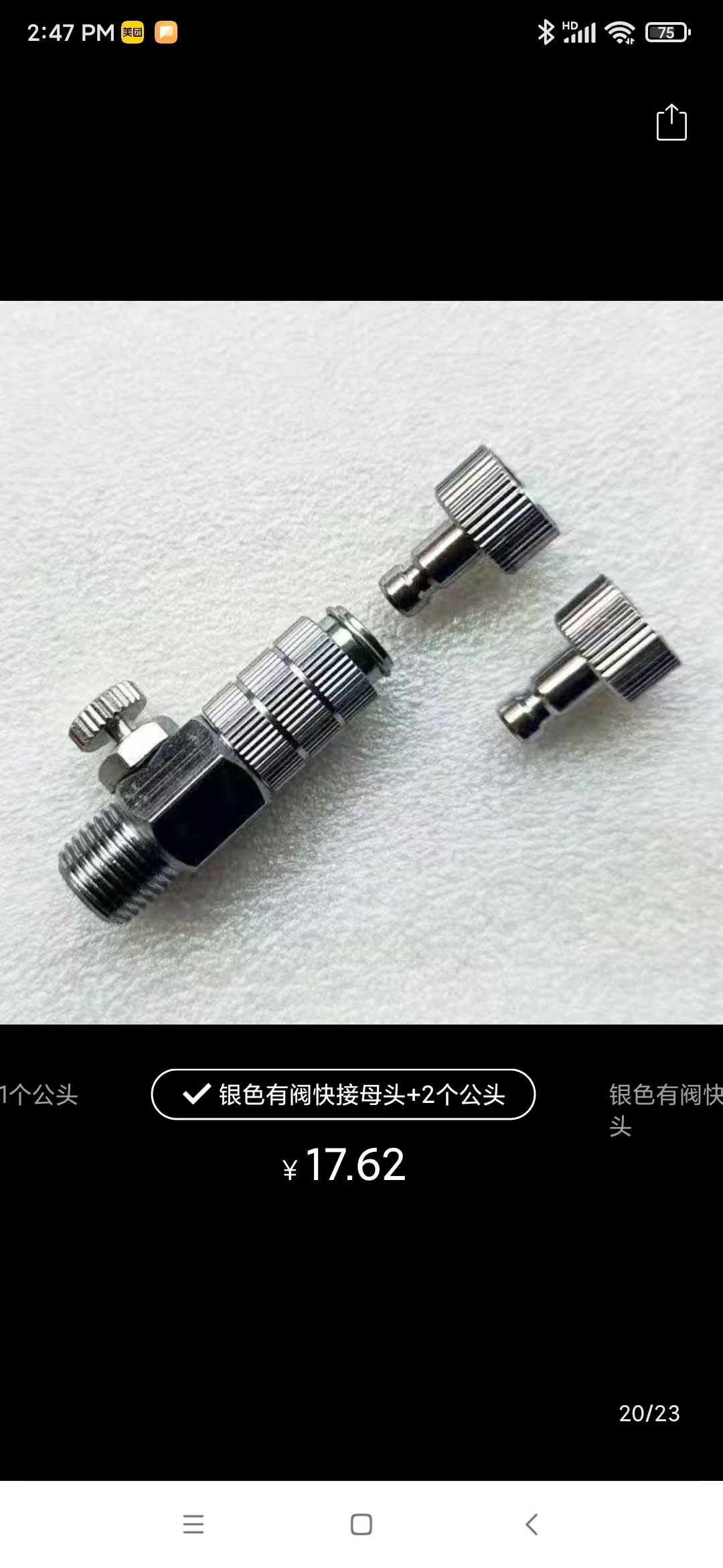

    ну, это описание любого вентиля, на самом деле. Я не понимаю как оно работает, глядя на картинку и на пдф тоже, игла вообще в стороне от трубки с избыточным давлением. Был бы этот регулятор на трубке - да, жиклёр. Или ты предположил, что та трубка, загнута под пробкой и игла вентиля именно её и перекрывает? Тогда может быть.

    На современных топовых роялях тоже толсто наливают, это видно по как бы набухшим краям плоскостей. На моей фотке курительницы, тот же эффект, или скорее дефект плоскости. Вязкий лак, собирается на углах и вокруг отверстий, валиком. Я только что купил мелкий вентиль за 17рмб, поставлю его на принудиловку свою самопальную, уверен, что протолкнёт любую вязкость.Нажмите на изображение для увеличения.

    готов франкенштайн, завтра попробую ;)Нажмите на изображение для увеличения.
    ---------- Сообщение добавлено 12.07.2025 в 07:15 ---------- Предыдущее сообщение было 11.07.2025 в 20:10 ----------
    Попробовал, пока на воде. Подача регулируется в широчайших пределах, от полного затыкания, до сплошной струи, как в пожарном брандспойте. 100.00% , как ожидалось.
