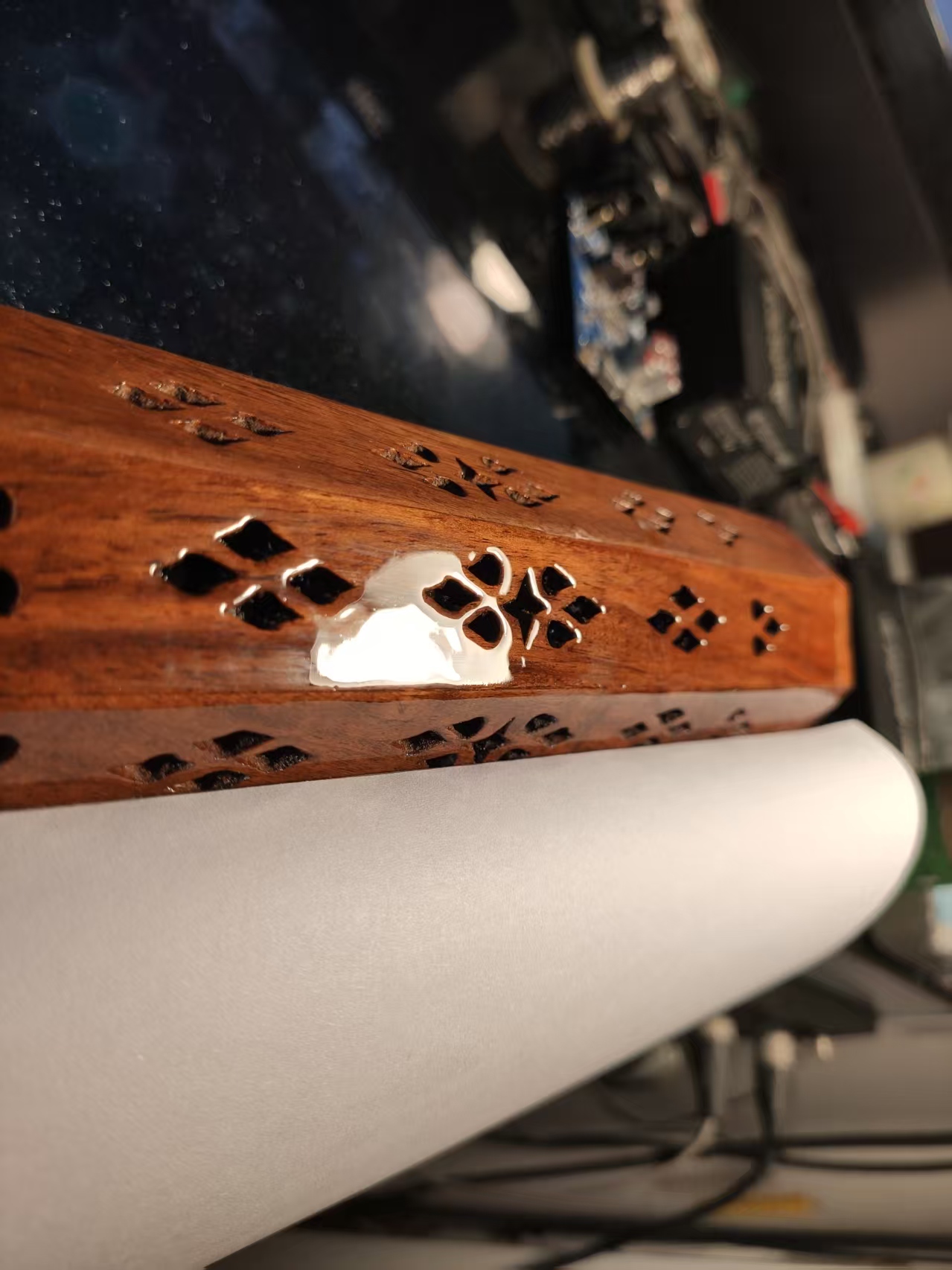

    в том-то и дело, что Glasurit(BASF, у меня 923-335, вроде полиуретан, где-то $50 за 1.5L, но у нас продают отливы по 150mL за 6 долларов) и им подобные 2К автолаки, лягут так, что НИЧЕГО полировать не придётся, поверхность ппц какая ровная и сияюще глянцевая. Внешне, как лак нальёте, так он и отвердеет(+пылинки, если не запариваться со снижением уровня пыли в воздухе), думаю, что не всякий рояль с ними сравнится. Я получаю поверхность без шагрени, но с некоторым переливом материала, конечно, особенно критично для вертикальных поверхностей, если их не получается расположить горизонтально.
    По поводу сильного разбавления медленными разбавителями, опять палка о двух концах - появятся дефекты поверхности ака сеточки/голограммы. Это случается от большой разницы объёмов жидкий/высохший лак т.е. лак садится, ломая идеально гладкую поверхность. Вот в этом случает только шлифовка-полировка, да.

    По умолчанию Re: DIY покрытие лаком аля рояль
    Что сказать... сами всё знаете. Но, если всё таки получится избежать полировки... респект. Цена вопроса, как понимаю, не смущает...
