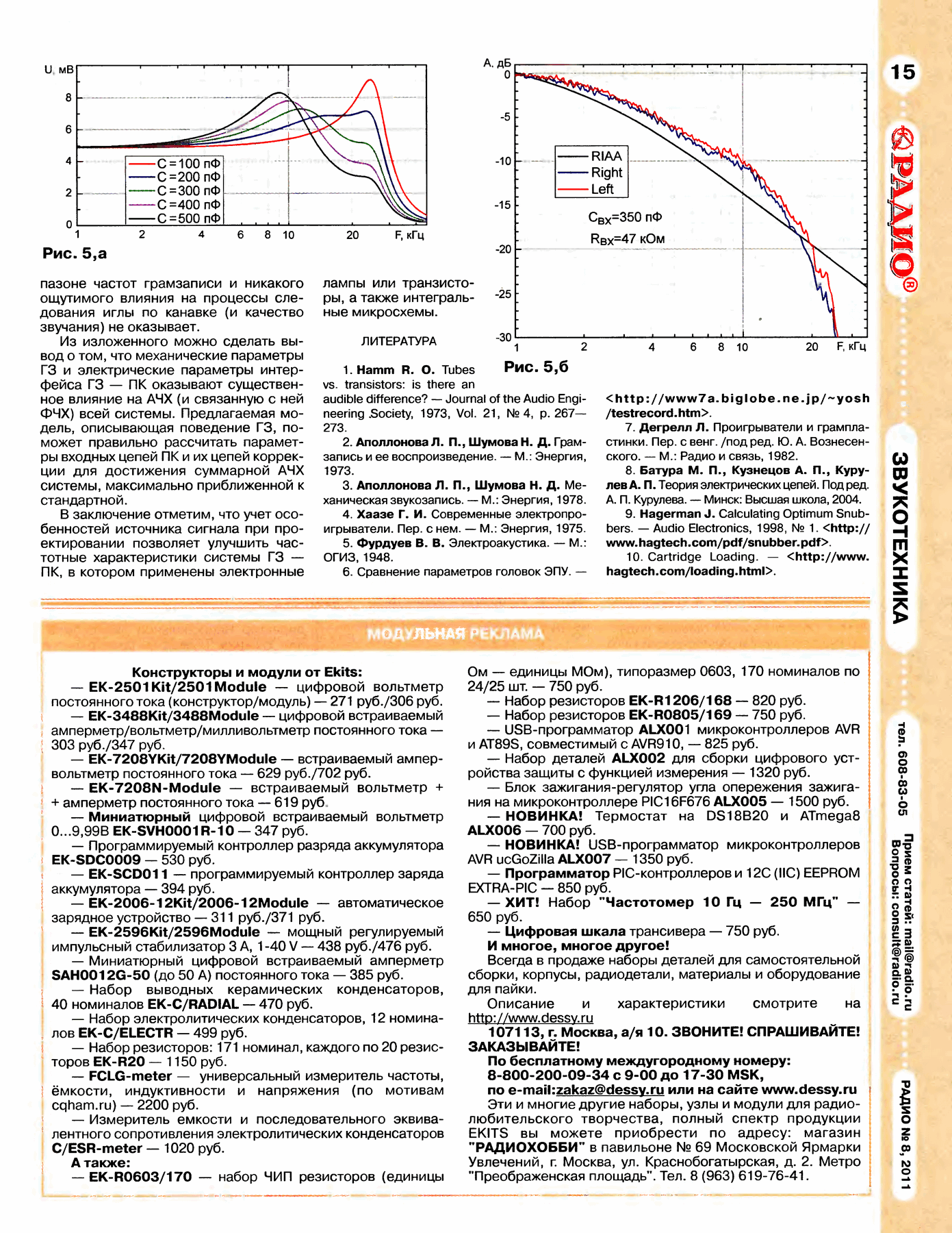

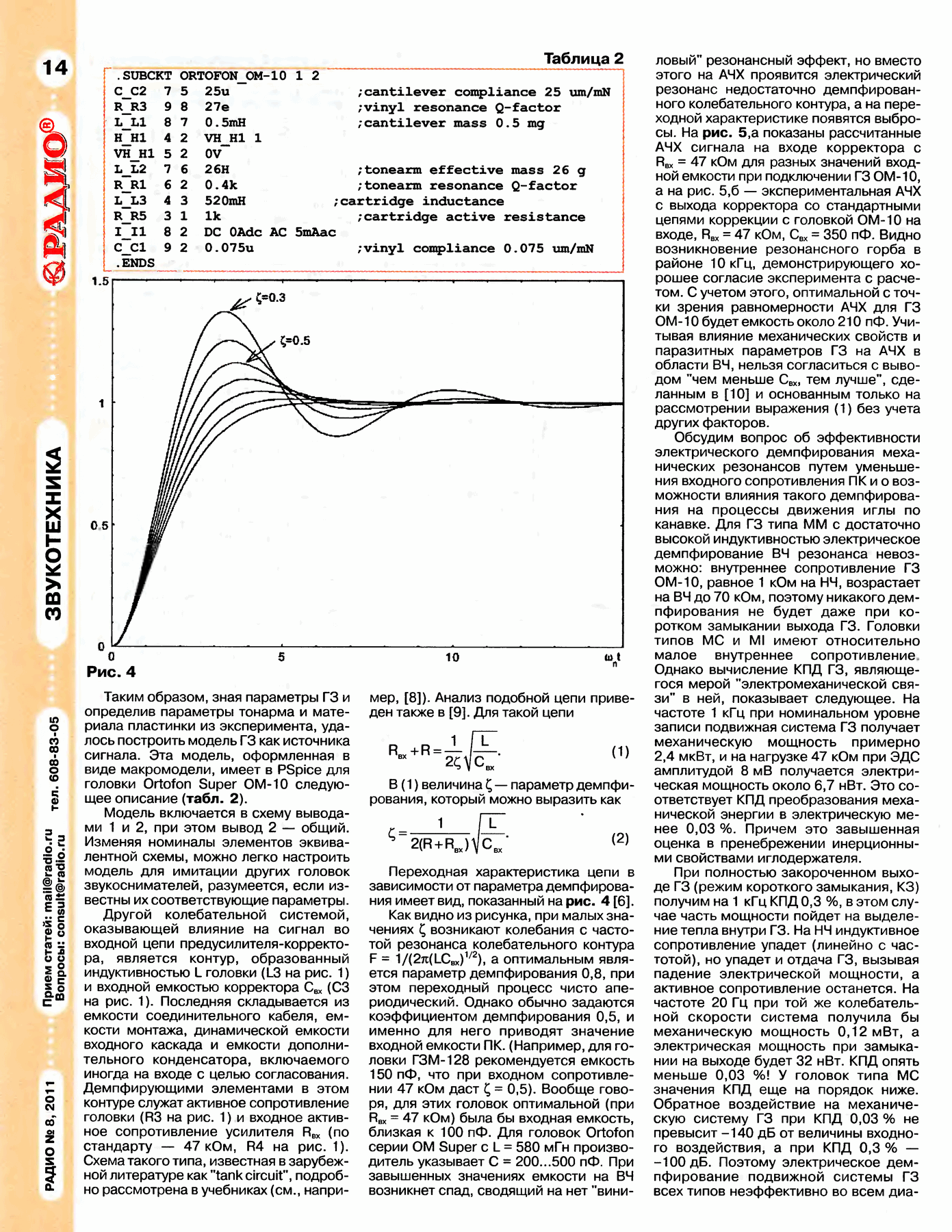

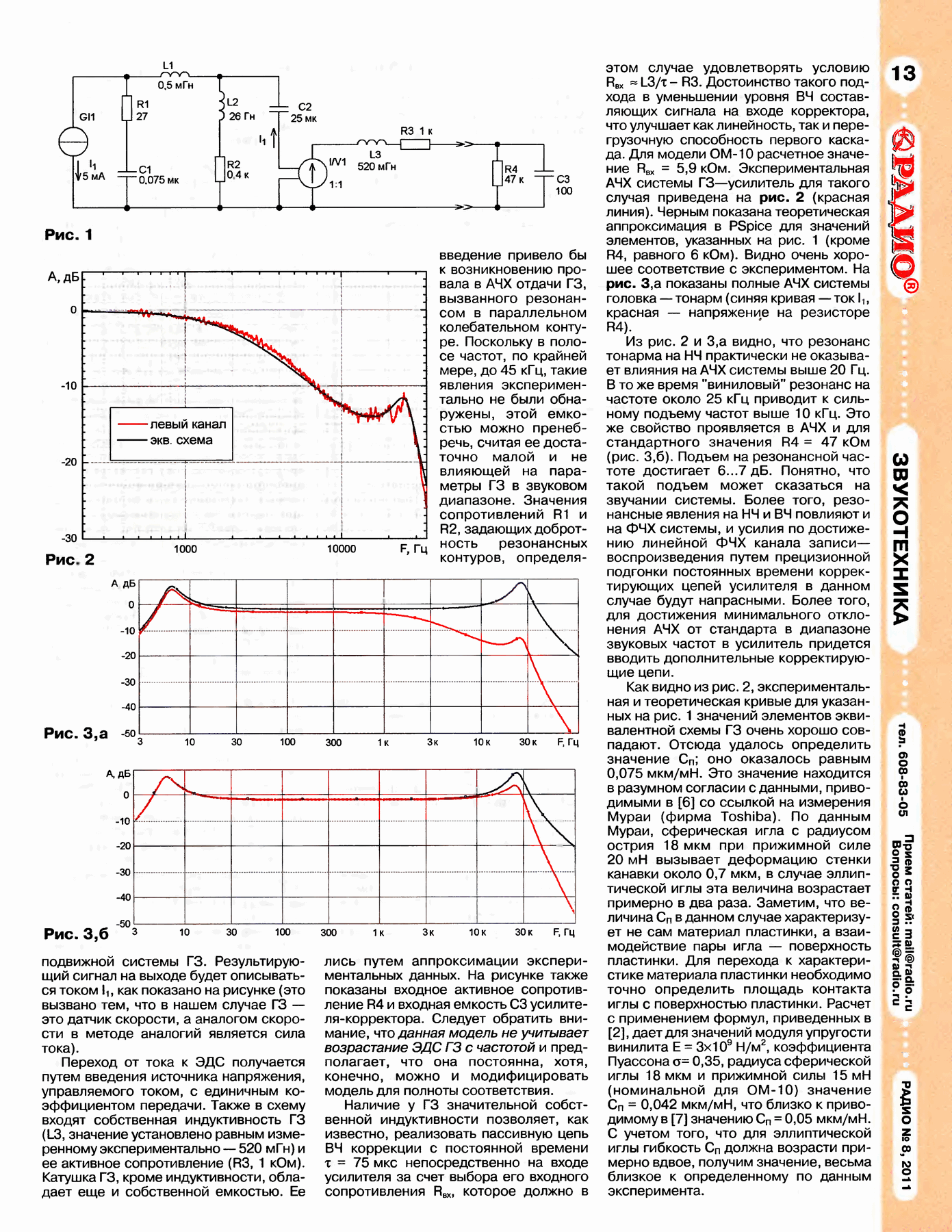

    Мои знания получены из непосредственных измерений, проделанных с иглами Stylus 10 и Stylus 40 фирмы Ortofon после прочтения статьи уважаемого А.Л.Гурского (светлая ему память!) в журнале "Радио" №8 за 2011 год.
    Эллиптическая игла Stylus 10 резонировала на 24kHz, многорадиусная Stylus 40 - на 38kHz.

    А как вы в измерениях определяете где механический резонанс, а где электрический?
    Электрический двигается при смене ёмкости кабеля, например. Механический от этого не зависит.

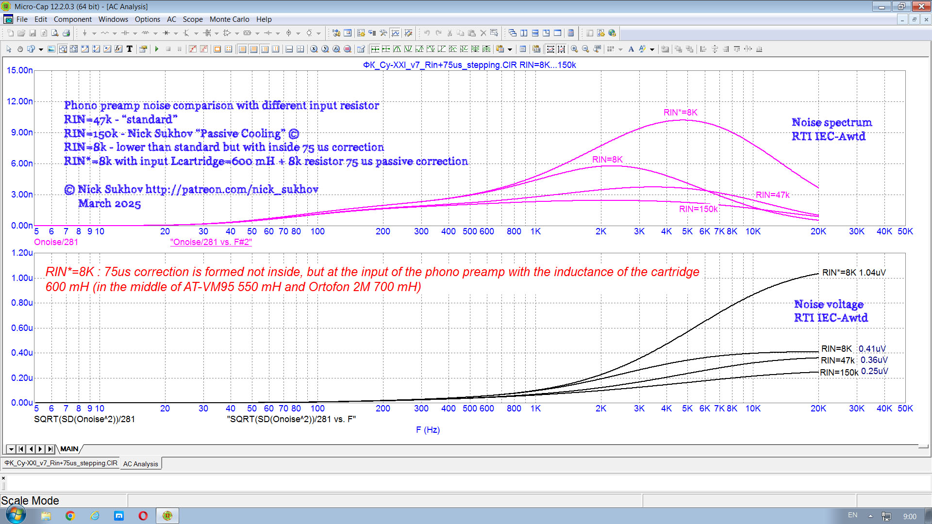

    Насколько я понял, это у Сухова симуляция, в реале была бы палка на 50Гц выше крыши
    Этой картинкой Сухов пытался доказать, что постоянная времени 75µs на индуктивности обмотки ГЗМ - плохая затея, так как необходимый для этого сравнительно низкоомный резистор (пять килоом против рекламируемых им ста пятидесяти) сильно шумит.
    Но этот его довод легко парируется тем, что и в этом случае можно воспользоваться "электронным охлаждением", и в схеме окажется применён физический резистор гораздо большего сопротивления (чем, например, 5к25, для ГЗМ Ortofon OMP с Rобм=750 и Lобм=450mH).
    PS
    Да, это симуляция в MicroCAP.
    Последний раз редактировалось юный радиолюбитель; 06.07.2025 в 00:29.

    С точностью донаоброт. Во-первых, изза проигрыша по шумам на 9 дБ ввиду существенного увеличения шумового найквистового тока и задира АЧХ собственно активной части фонокора на частотах выше 2 кГц - 75 мкс в нём-то уже нет [ https://www.patreon.com/posts/shipov...-9-i-125277516 ], и во-вторых изза кривости АЧХ на ВЧ ввиду неучета значительных потерь в сердечнике бошки, которые выливаются в рост внутреннего сопротивления бошки с 1-2 кОм на постоянке до 20-30 кОм на 20 кГцах (прочитайте вот тут статью Марселя ван де Жевеля - https://www.patreon.com/posts/pervaia-pro-i-v-68141299 или как минмум вот эту таблицу https://c10.patreonusercontent.com/4...ime=1753056000 ). И это НЕ индуктивность бошки.
    По поводу вообще фонокоров, то сегодня 2025й год, поэтому мои схемы 1981 и 1992 года для своего времени были шедевральными, но сегодня вместо них гораздо лучше работает Су-XXI с пассивной охлажденкой и трансадмиттансной RIAA-коррекцией [ https://imrad.com.ua/ru/fonokorrekto...nitom-mm-50452 ] , а для приверженцев простоты у меня есть вот эта схема на одном современном ОУ [ https://www.patreon.com/posts/riaa-pre-2192-v-128347692 ] [ https://c10.patreonusercontent.com/4...ime=1753056000 ] . Удачи!
