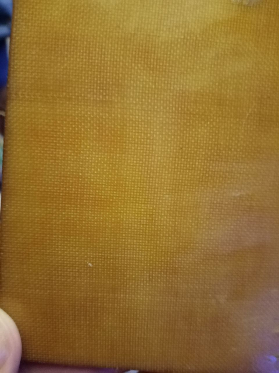

    Похоже на старый советский стеклотекстолит, есть у меня кусок точно такого цвета и текстуры, только он односторонний.

    Уже всё выяснено.
    ---------- Сообщение добавлено 03:05 ---------- Предыдущее сообщение было 03:05 ----------
    Нет, это не текстолит.
    ---------- Сообщение добавлено 03:32 ---------- Предыдущее сообщение было 03:05 ----------
    Всё, вопрос закрыт. Плата оказалась тефлоновая.
    38,900
    По умолчанию Re: Подскажите, что за материал платы
    Очень не похоже.
    Но если это и так, то это еще и очень глупо.
    P.S. Судя по фотке горелой платы - это не тефлон.
    И если мне память не изменяет, у тефлоновых плат UL рейтинг не 94V-0 а выше.
    Последний раз редактировалось Alex; 20.06.2025 в 09:07.
