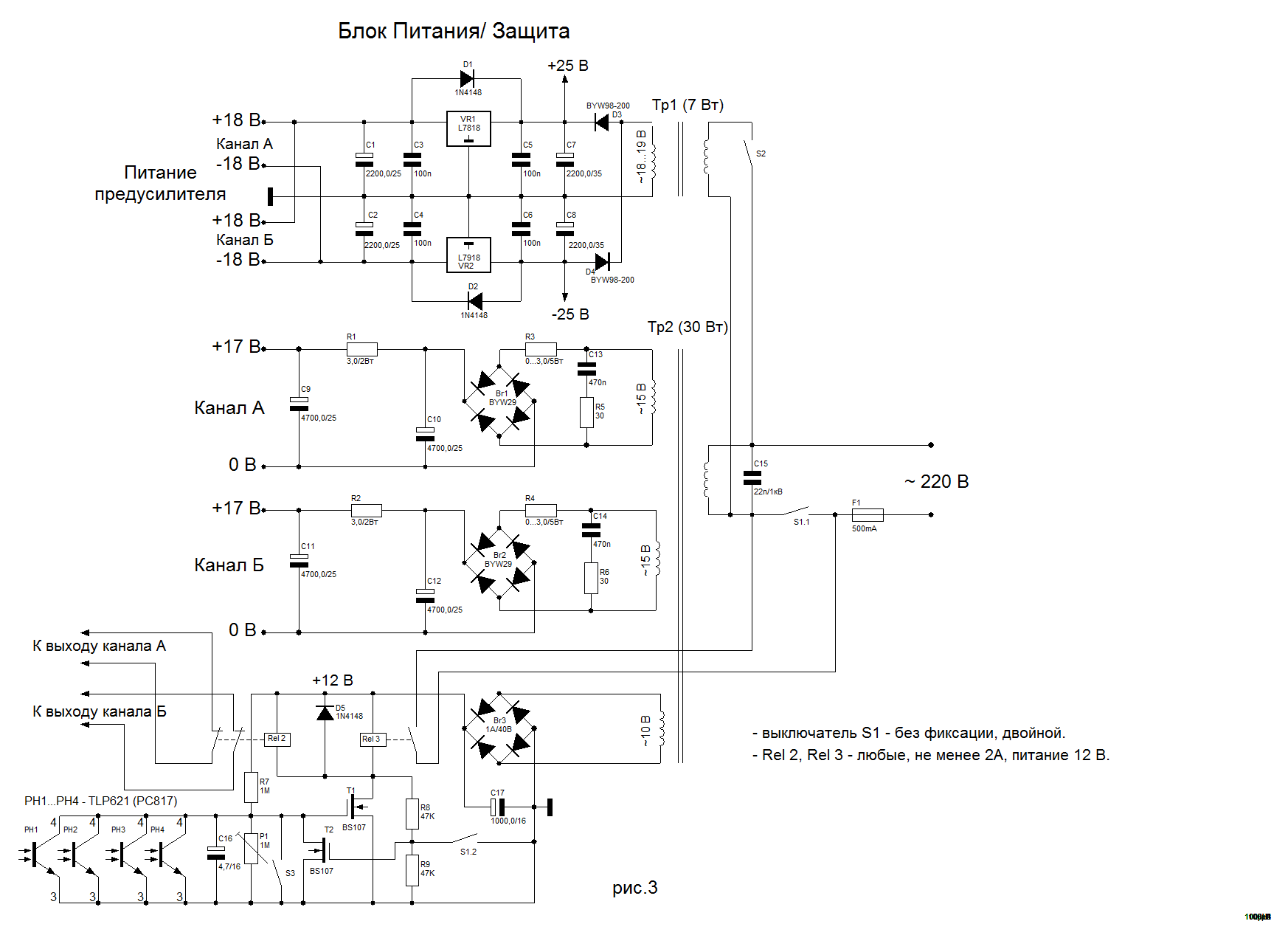

    Тем временем, я дорисовал на черновике ЦАП до защиты для наушников...
    И образовался еще один вопрос - как её лучше реализовать?
    Подключение будет балансное и получается, что нужно контролировать по постоянке целых 4 канала.
    Пока есть мысль сделать на двух LM339, но может есть решения поэлегантнее?
    ne5532 - tl074/084
    https://forum.vegalab.ru/attachment....3&d=1361309337
    https://forum.vegalab.ru/attachment....5&d=1362144823
    https://forum.vegalab.ru/showthread.php?t=60208

    ne5532 - tl074/084
    Надо посмотреть повнимательнее, подумать. Спасибо!

    По умолчанию Re: Вопросы по проектированию ЦАП на ES9038PRO
    Поразмыслил над защитой из проекта "ЯНУС" и пришел к выводу, что всё-таки нужно мониторить все 4 линии, а не только разницу между двумя.
    Т.к. горячий конец может пробить на плюс, а холодный - на минус, при этом наушник жив (с большой долей вероятности), но информации о выходе усилителя из строя нет.
    Значит нужно идти классическим методом: выделение постоянной составляющей каждой линии на интегрирующих RC-цепочках и оценка её оконным компаратором.
