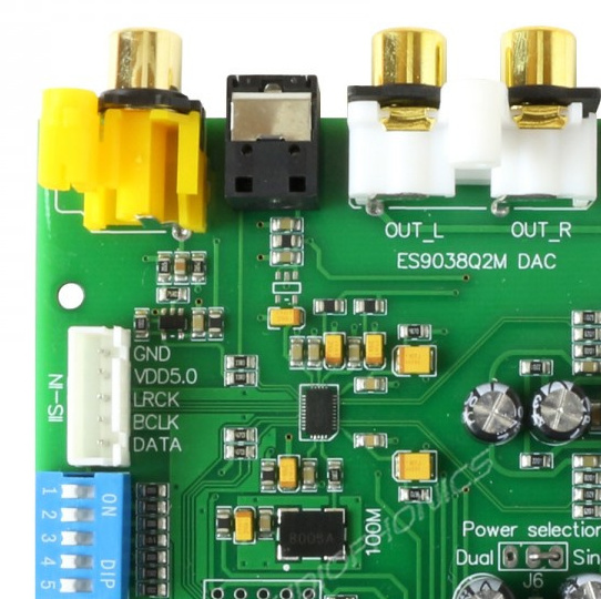

    Частый гость Аватар для vadim1977
    22.04.2013
    131
    По умолчанию Re: Вопросы по проектированию ЦАП на ES9038PRO
    Цитата Сообщение от Дмитрий Косачев Посмотреть сообщение
    Без схемы непонятно что вы имеете ввиду.
    правда китай платы не имеют mclk на входе - тут этот номер не пройдёт (кварц надо оставить)

    Аватар для Дмитрий Косачев

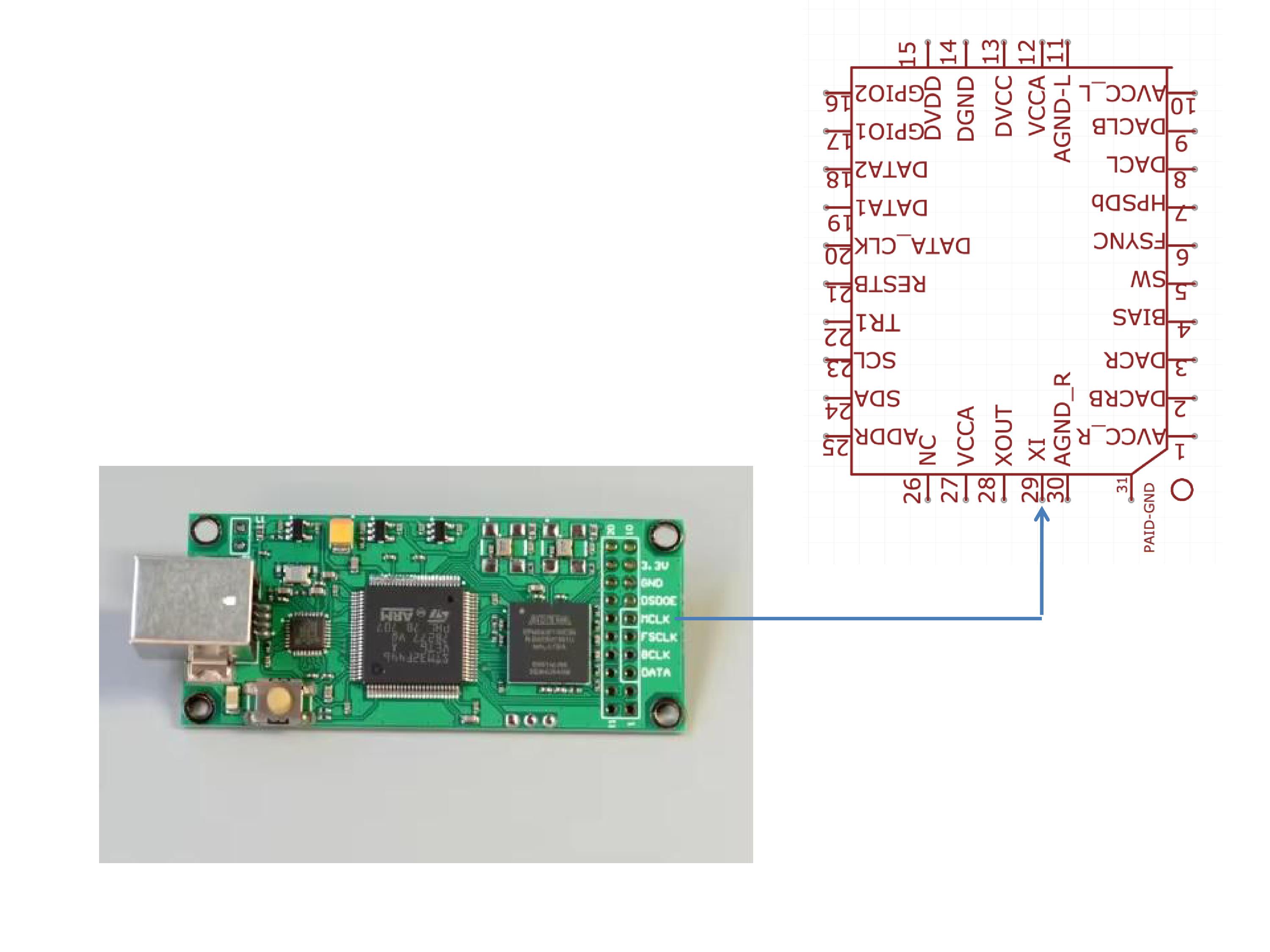

    22.04.2013
    131
    вот так подать напрямую, а 100 МГЦ откинуть от пин 29 (XI) ?
    30.07.2019
    432
    Мммм, зачем?
    Для XingCore U30, чтобы не трогать линии самих генераторов (меньше шума) + "бесплатный" буфер.
    Можно так сделать, если не беспокоит джиттер (линия то получится достаточно длинной).
