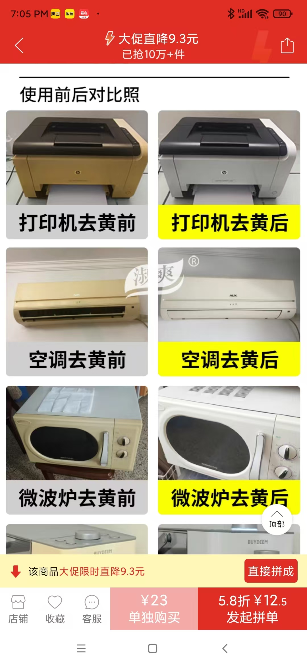

    Случайно нашёл такую штуку, попробую отбелить у старого лекроя желтые рукоятки, потом у микроскопа стол, микроволновку тёще итд. Выглядит как вазелин, запах явно слегка ароматизированный, никакой хлорки. Отзывы сплошь хорошие, но говорят, что приходится на 3 дня под плёнку мазать, чтоб не высохло, тогда побелеет самый терминально-пожелтевший пластик.

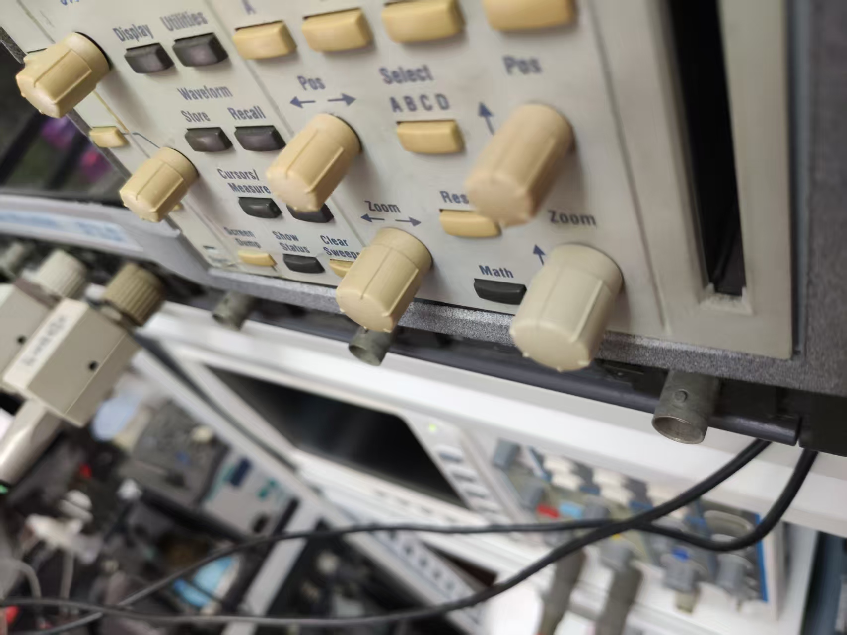

    полежала ручка в свежем стаффе, но вроде дело не двинулось, как было спустя 10 часов обработки, так и осталось.Нажмите на изображение для увеличения.
    Да, это никак не нашатырь, и вообще, попадая на пальцы, не вызывает ни жжения, ни какого-либо раздражения, H2O2 + "загуститель" и отдушка, скорее всего.

    По сравнению с остальными уже очень неплохо.

    всё равно желтит, да и через 10 часов процесс остановился. Похоже не лезет химия в глубокие слои пластика, кстати он никак не меняется, 1:1 что и был, только светлее.

    Желтит но вид уже вполне приличный.
