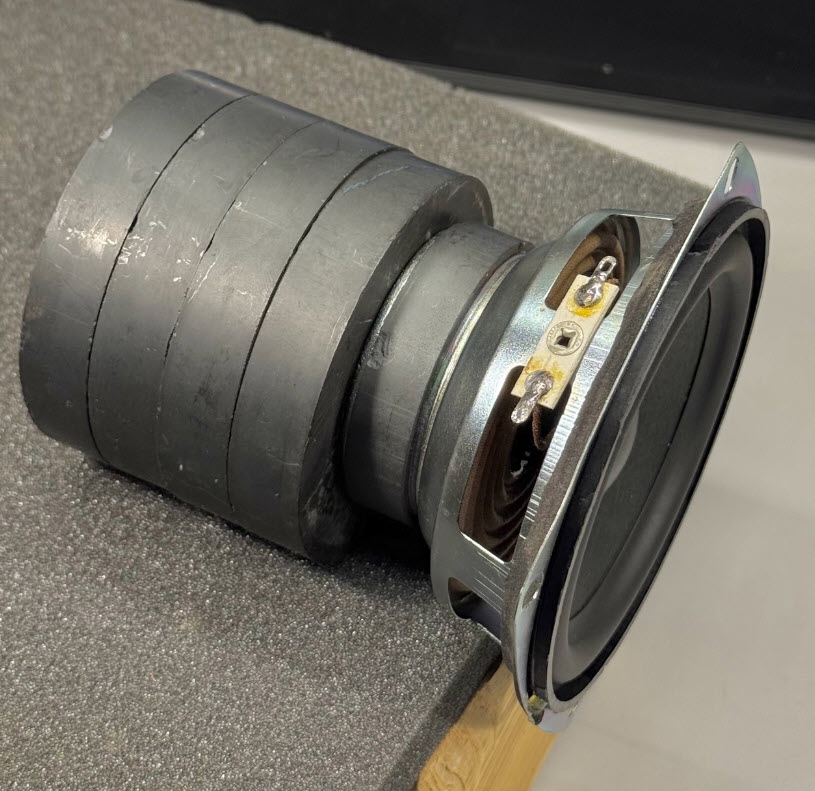

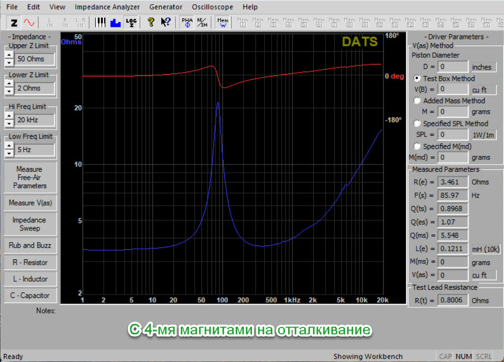

    Тема и её выводы давно не новы, но пригодится для новичков которые думают что: "Сейчас примагничу на динамик доп. магнит и будет норм."
    Нет, не будет.
    Спойлер: клеить нужно НА ОТТАЛКИВАНИЕ.
    По случаю измерял один динамик, и решил на его примере показать как меняются электрическая и общая добротность в зависимости от того как и сколько наклеить манитов.
    Думаю по этой табличке всё должно быть понятно.
    Vas измерять не стал, там ничего интересного не происходит от этих манипуляций ...в общем лень было грузики каждый раз клеить

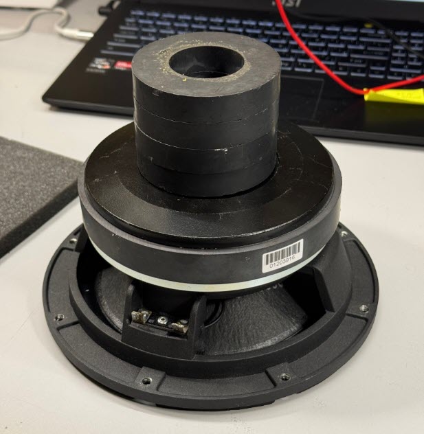

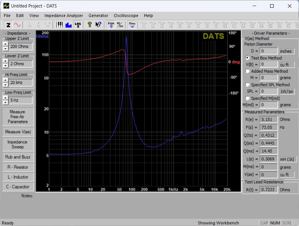

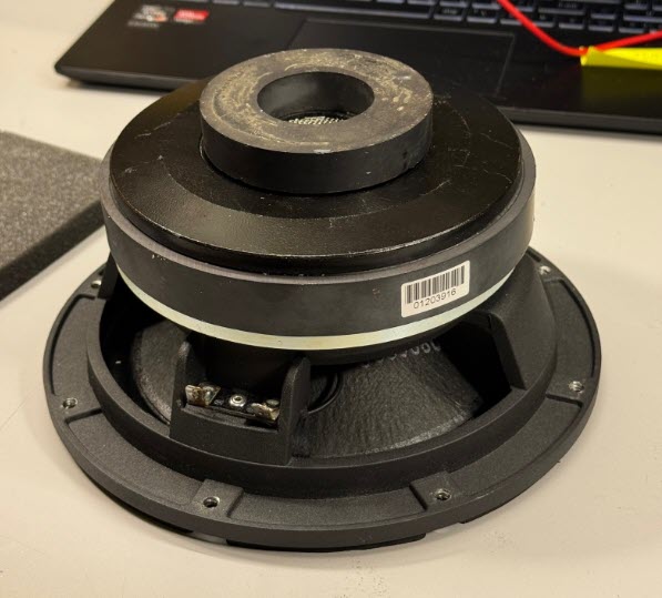

    Beyma 8P300Fe/N даже на таком здоровом магните и при плохом прилегании заметно.
    Во вложениях: - оригинал - с одним магнитом и 4-мя магнитами.

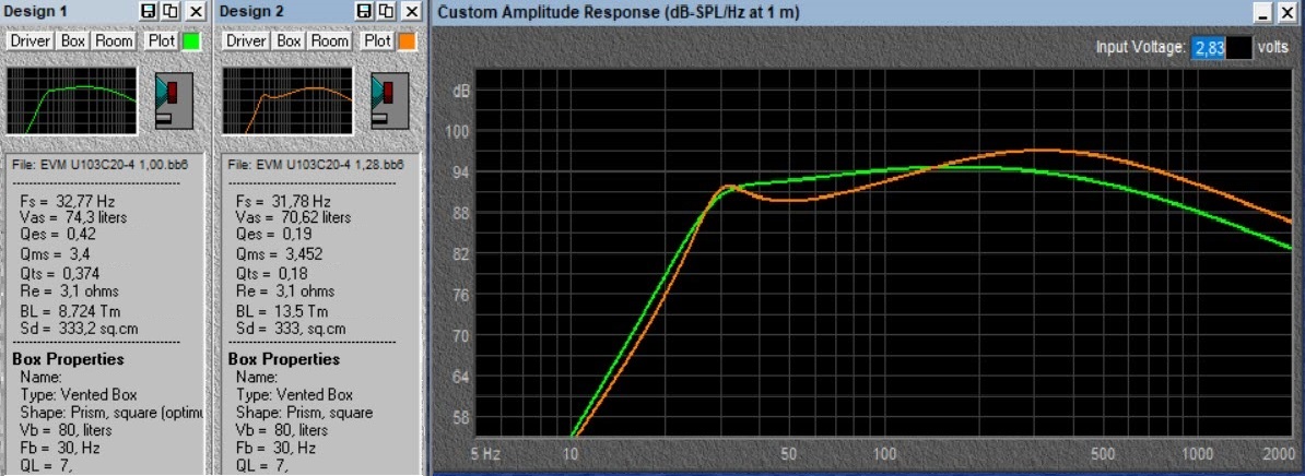

    У меня есть одна пара динамиков со сьемными МС (EVM) Дело было давно, на заказ мне делали кастомные НЧ и чтоб 10" сумел играть суб НЧ от 30гц. Магнитную цепь намагнитили не полностью, если не ошибаюсь индукция в зазоре 1,0 вместо 1,3 которое выпускается серийно в эту тип магнитной цепи. Серийный динамик изначально был 10" ПРО среднечастотником. Эта же магнитная система ставится на 12 и 15" мидбасовики.
    Так выглядит один и тот же динамик если прикрутить к нему "магнит" кастомный и серийный.
    Оранжевая кривая - магнитная цепь с большей силой.
    Т.е. по факту отдача на НЧ в среднем уменьшилась.
    Поэтому магнит нмагничивали не полностью. Тогда задача была подогнать параметры динамика под имеющийся корпус (80л с портом ФИ на 30гц)

    Сбоку на отталкивание они не держатся, но я думаю тенденция ясна - если как-то умудриься закрепить и наклеить их на отталкивание, то добротность снизиться.
    Распечатать на 3Д принтере по кругу обойму, и никуда они не денутся.
