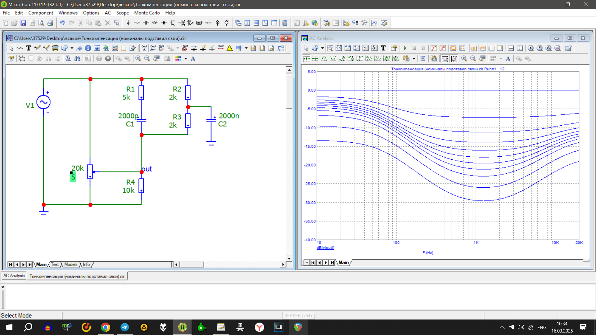

    По умолчанию Схемы тон компенсации. Подборка
    Графики даны для значений 100/90/80/70/60/50/40/30/20/10/5 % поворота ручки потенциометра

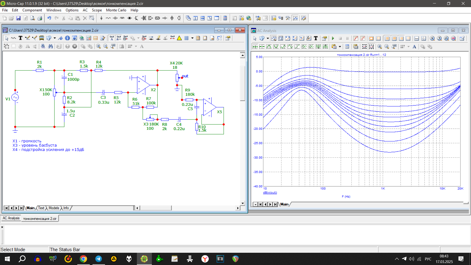

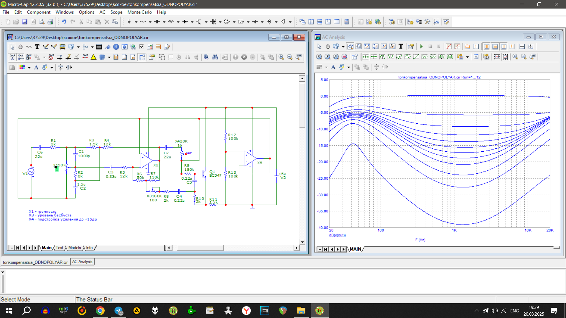

    Аватар для Odmin
    23.08.2023
    155
    По умолчанию Re: Схемы тон компенсации. Подборка
    Подскажите как грамотно перевести эту схему на однополярное питание? https://forum.vegalab.ru/showthread....=1#post3308739
    Соберите себе двухполярный источник питания +-15в и не мучайте ОУ однополярным питаниемю в Аудио однополярное питание признак плохого тона (кроме определенных схем)
    ОУ всегда должен питаться от +-

    Новичок Аватар для tabachka
    04.12.2023
    Калининград
    93
    Не спорю, но просто интересно...
    В общем случае понятно. Однако, применительно к заданному вопросу и схеме https://forum.vegalab.ru/attachment....4&d=1742190246... грязь от дополнительных конденсаторов? На вход/выход и делитель напряжения для смещения ОУ (возможно даже, при дальнейшем встраивании схемы, всё равно придется ставить развязку на вход/выход). Но мутить отдельный ИБП, с потенциально возможными наводкам... не знаю...

    Аватар для Odmin
    23.08.2023
    155
    Предварительный вариант с однополярным питанием
