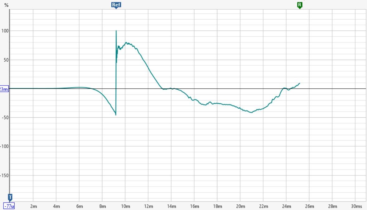

    Я думаю ни для кого не секрет что сводить и измерять я умею и скорее всего это делаю хорошо. Но это справедливо только для "классического" сведения - по фазе и АЧХ.
    Уже много времени ломаю голову и не могу понять как некоторым удаётся свести АС так, чтоб получился "красивый" импульс.
    Без переходов через ноль, хотя бы в диапазоне от 200гц. Типа такого:
    В теории я понимаю что нужно двигать задержками полосы, корректировать АЧХ фильтров для получения такой формы. Но на практике у меня даже близко на что-то адекватное не получается.
    Сам по себе импульс я могу сделать, это не особо пролема. Проблема в том, что при этом АЧХ получается чёрти-какой.
    Кто-нибудь из гуру сведения "по импульсу" может показать мастеркласс ?

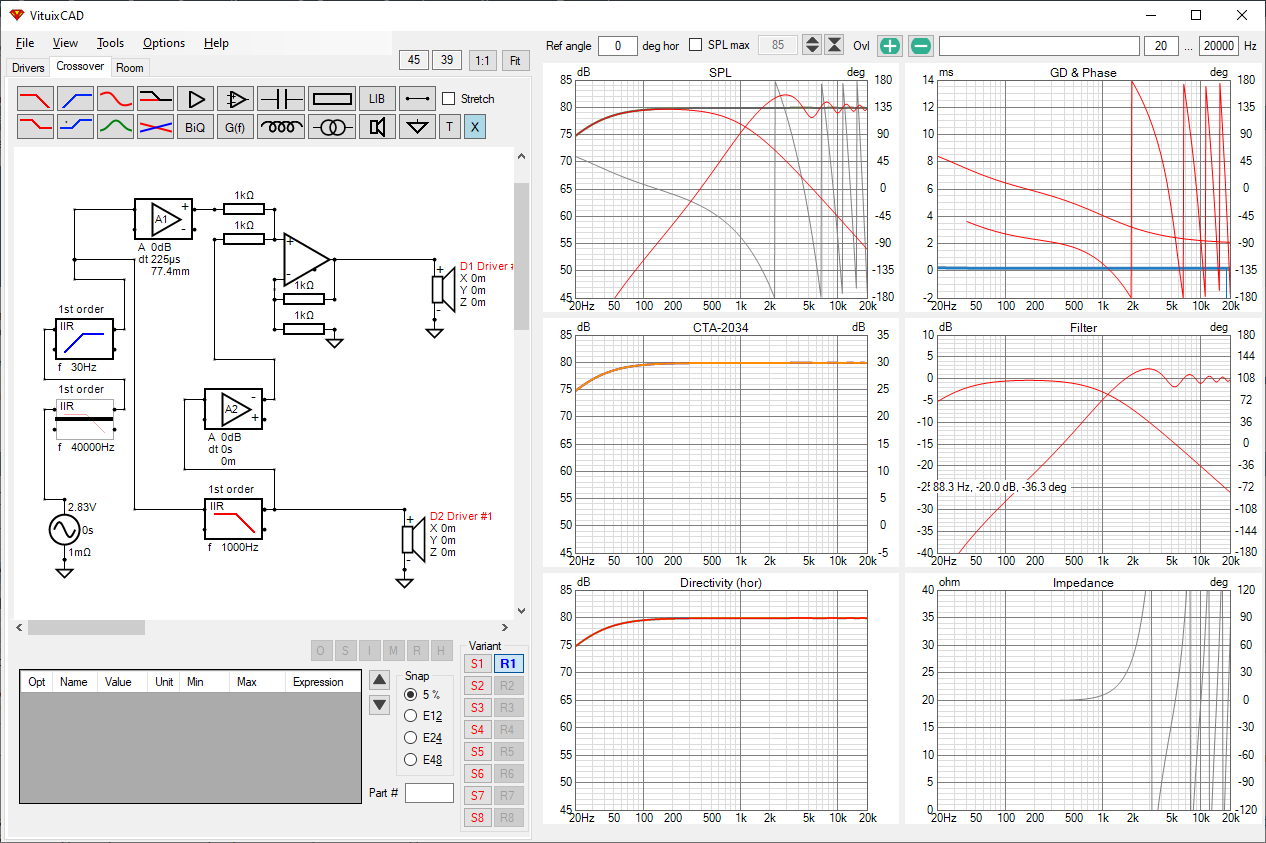

    Прикладываю пример измерений двухполоски (без фильтров), хорошие динамики. Heil Beyma на ВЧ и 8" Purify в ЗЯ. Обычными фильтрами сводятся великолепно - ноль проблем, особенно в активе.
    Обычными фазолинейными FIR фильтрами тоже сводятся, но кто в теме знают что это выглядит вот так:

    Я думаю не надо обьяснять что на отклик на одиночный импульс (от батарейки) это никак не похоже по причине того что с какого-то перепугу математика решила что перед щелчком должен быть набегающий фронт от НЧ. Понятно что в природе такого быть не может и не должно.
    Поэтому смотрю как у некоторых получается свести чтоб степреспонс был похож на тот, что в первой картинике и НЕ-ПО-НИ-МА-Ю как это можно сделать
    Кто-нибудь может по моим измерениям в симуляторе "собрать" фильтр чтоб я смог попробовать повторить у себя для того чтоб понять где я делаю не так ?
    Активный, пассивный, с FIR фильрами... - без разнцы. Допустим у меня есть все возможности (они на самом деле есть).

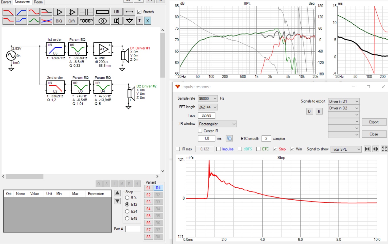

    В пассиве даже лучше получится, при условии правильного применения режектора на НЧ и установки пищалки в рупор глубиной около 68 мм относительно текущего замера.
    Большое, человеческое списибо !!! Это именно то, что я хотел.
    Частота фильтра на ВЧ почти 13кгц это принципиально ?
    Я поставил 6,9кгц с аттенюацией 7,5дБ. Это ведь не принципиально ? - как бы сам импульс примерно такой-же, если чуть причесать параметриками.
    Сейчас вопрос чисто академический. Реально в пассиве я делать не буду (пока), там возможности сместить ВЧ нет, да и сама система полностью готовая с DSP и усилением.

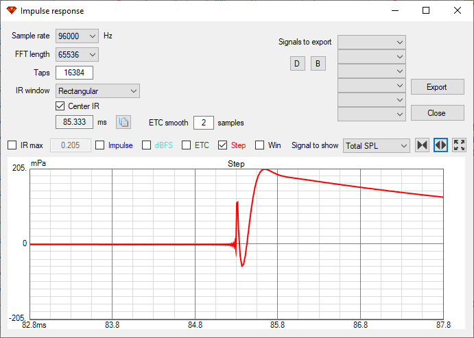

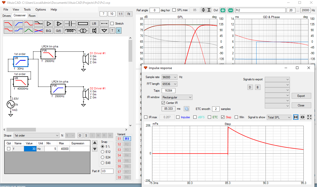

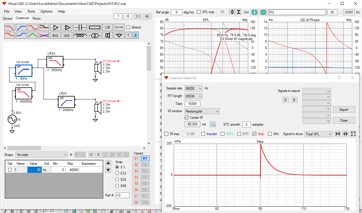

    На "идеальном" степе - типичный отклик от обычного кроссовера типа LR24. Его секрет состоит в том, что он показан в масштабе 50мс. Сравните две картинки.
    Первая - степ от кроссовера LR24 на 2500Гц. Напоминает желаемый, не так ли?Нажмите на изображение для увеличения.
    А теперь - посмотрим его в нормальном масштабе
    Теперь уже не так круто. Но это - неизбежное зло от применениея LR24.
    Хороший степ/импульс в аналоге можно получить только от фильтров первого порядка. Да и то, не для всех динамиков - в вашем случае сходу у меня не получилось; но вопрос конечно в том, что считать "хорошим" импульсом и где будет компромисс.
    Универсальный же вариант получить отличный степ без всякого обмана с масштабом при использовании фильтров высоких порядков - это применять FIR фильтры, тогда импульс будет идеальным.

    А чтобы не было "предзвона" добавьте в систему один общий high-pass IIR фильтр на частоту типа 30Гц, как в моем примере

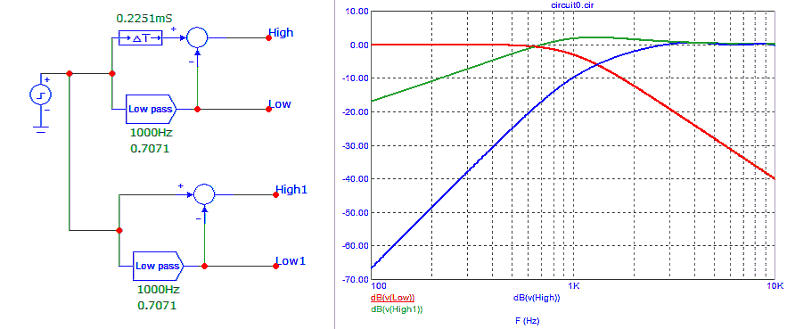

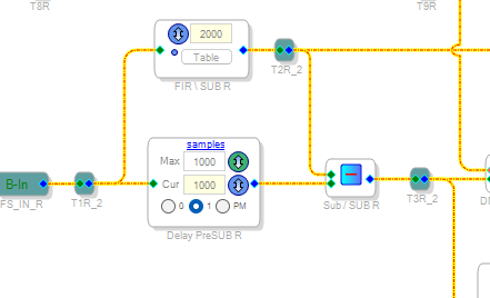

    это всё так, однако если разрешить себе небольшую вольность и использовать линию задержки (что умеет делать большинство процессоров звука), то оказывается можно построить такой интересный фазолинейный кроссовер с вычитанием:
    LowPass на схеме это фильтр второго порядка со срезом 1 кГц и добротностью 0.7071
    Вычитая без задержки (нижняя схема, зелёный график) получается скорость спада ВЧ канала 6 дБ/октава
    Если же перед вычитанием задержать сигнал (верхняя схема, синий график), то мы получим на ВЧ 3-й порядок 18 дБ/октава.
    ВЧ драйвер сильно не любит, когда ему прилетает НЧ мусор. Он скажет большое спасибо, что 100 Гц ему ослабили на 66 дБ
    Суммарный степ при этом получается идеальным прямоугольником.
    Интересная штука
    Жаль в простых DSP этого нельзя сконфигурировать, а вот в SigmaStidio такой финт можно провернуть без проблем.
    Можно еще выгрузить из Vituix импульсы таких фильтров и реализовать в виде FIR.

    это я САМ придумал ))))) может у них и есть название какое, но мне оно неизвестно. Лично меня очаровала простота и скромные требования к вычислительным ресурсам. Сделать задержку гораздо проще чем вычислять свёртку полноценного ФИРа. Вычитать и задерживать лучше в цифре. Это точно и стабильно.
    Кстати фишка с трётьим порядком на ВЧ получается исключительно при добротности 0.7071 (Баттерворт). При любой другой Q имеем второй порядок в полосе подавления ВЧ.

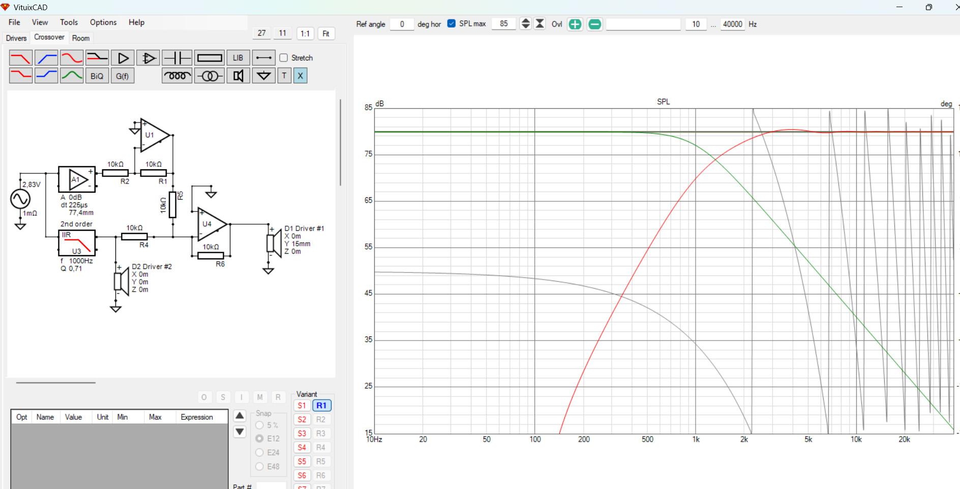

    Что-то у меня не совсем так получается (возможно, реализация фильтра 1-го порядка отличается, или где-то напутал в схеме, но вроде всё правильно).
    Идея действительно работает, и может давать неплохой результат при использовании ФНЧ других порядков.
    Но не нравится, что АЧХ у ФВЧ получается волнистой, причем на любых используемых ФНЧ. Не нравится, что фазовый сдвиг между НЧ и ВЧ гуляет произвольным образом.
    В целом да - с задержкой возможностей гораздо больше становится. Но если допускать применение DSP, то зачем себя ограничивать в неиспользовании полноценного FIR-фильтра?
    Задержка - это тот же FIR-фильтр, просто очень простой. Комбинируя ФНЧ, задержку и разностный фильтр мы по сути создаем более сложный, но всё еще ограниченный и кривой FIR-фильтр.
    Зачем это делать, если можно сразу же полноценный FIR создавать?Нажмите на изображение для увеличения.
    Не надо этого делать. Получаемые таким образом фильтры - кривые. Можно бесконечно комбинировать IIR фильтры и задержки, стремиться к идеалу, но в итоге всё равно будет кривой FIR.
    Если делать FIR, то сразу нормальный, когда каждый динамик играет с постоянной задержкой (линейной фазой) и оба динамика играют всегда в фазе друг с другом.
    По сути, нужно сперва выправаить каждый из динамиков, а потом наложить на них linear-phase LR12 или 24. Сделать это можно очень удобно в программе rephase.
    Дополнительная причина: импульсы Vituix считает с высокой погрешностью, применять их для качественного FIR-фильтра - нельзя. По крайней мере то, что я вижу изрезано "Гиббсами" и прочими ВЧ-всплесками
    А можно вопрос?
    Почему принята именно такая величина задержки?
    Так Step Response имеет вид \|\
    ---------- Сообщение добавлено 23:10 ---------- Предыдущее сообщение было 23:08 ----------
    У вас первого порядка фильтр. Надо второй.
    ---------- Сообщение добавлено 23:12 ---------- Предыдущее сообщение было 23:10 ----------
    RePhase в этом плане лучше ? А с чем это может быть связано ?
    ---------- Сообщение добавлено 23:18 ---------- Предыдущее сообщение было 23:12 ----------
    Ну тот FIR наверно будет уже немного не так "стыковать" полосы. Да и вычислительных мощностей простого DSP может не хватать.
    К тому-же не обязательно прям это использовать. Для меня вопрос с вариантами сведения чисто академический, хочется пощупать все способы, знать их особенности и т.п.
    Я пока то что успел пощупать линейно фазовое меня не подтолкнуло отказаться от минимальнофазового классического сведения - я именно про конечное звучание системы.
