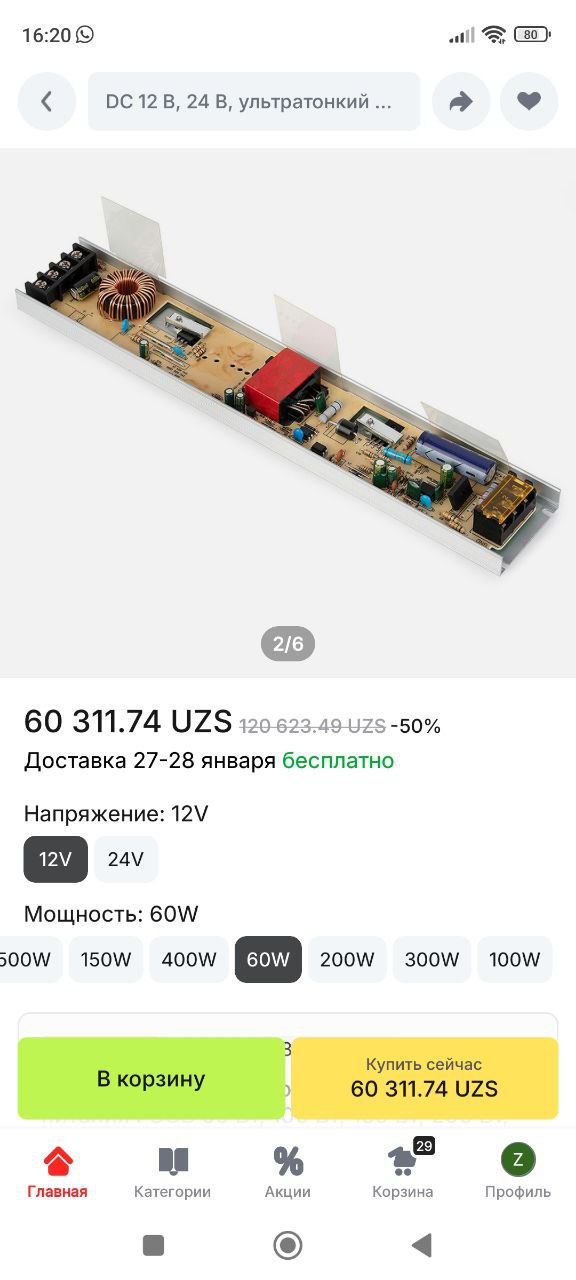

    zoir, две вторичные обмотки, каждая на 12 Вольт.
    Если нет мощного трансформатора, то поставь несколько слабых. Тебе нужно их набрать на 100Вт мощности, чтобы хватило на все каналы усиления и чтобы транс в будущем не сгорал.
    ---------- Сообщение добавлено 13:38 ---------- Предыдущее сообщение было 13:36 ----------
    Можешь купить на Алиэкспрессе импульсный блок питания на 100...150Вт двухполярный. Или два однополярных, но слабее. Это если не найдёшь мощного трансформатора на 12 Вольт не за все деньги мира.

    ---------- Сообщение добавлено 16:42 ---------- Предыдущее сообщение было 16:40 ----------
    Что-то типа такого? но тогда полностью питание на плате переделывать.

    Цитата Сообщение от zoir Посмотреть сообщение
    типа такого
    я бы 200 выбрал, они могут врать насчет мощности
    А что переделывать? Вы 3 провода и подадите на плату. Центральный -- сдвоенный.

    На плате диодный мост, конденсаторы 2х3300мкф, 25в для преобразования переменки, а с блока питания мы же получим уже постоянку.

    12В х 3,7А получается 44,4 ватт, этого достаточно?
    Пусти мимо диодов, выпаяй их, дорожки сделай как надо. Кондёры, естественно, оставь! Даже если и диоды оставишь, то не смертельно, но тупо.

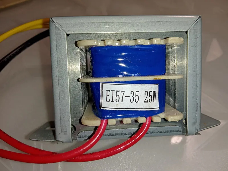

    Размеры трансформатора? На Озоне есть трансы 2*12в 20Вт, похоже это то самое. Может и побольше есть, надо поискать , производитель Ruichi.( Ребят, посмотрите на фото, какие 80 Вт? )
    да вроде все мимо, хотя для сравнения спичечный коробок лежит, сабвуфер

    какие 80 Вт?
    Исходим из того, что там 7 усилительных микросхем. Транс явно маломощный, потому и не выдержал?
    Вот оно и работает до первой звезды))...
    П.С. Ты говоришь Руичи. Вот 25вт: https://www.ozon.ru/product/transfor...sVariantMode=2
    Он еще и намотан во как:

    По умолчанию Re: Сабвуфер Elta 5.1 Cinema system 8886 CLS какое напряжение платы
    На вид трансформатор ватт на 10, не более.
    Цитата Сообщение от Radiovintage Посмотреть сообщение
    не более
    даже поменьше...
    Посчитал каким-то продвинутым онлайн-калькулятором, для этого типоразмера https://aliexpress.ru/item/100500447...content_anchor у набора 35мм габаритная 20вт при 1.4Тл.
