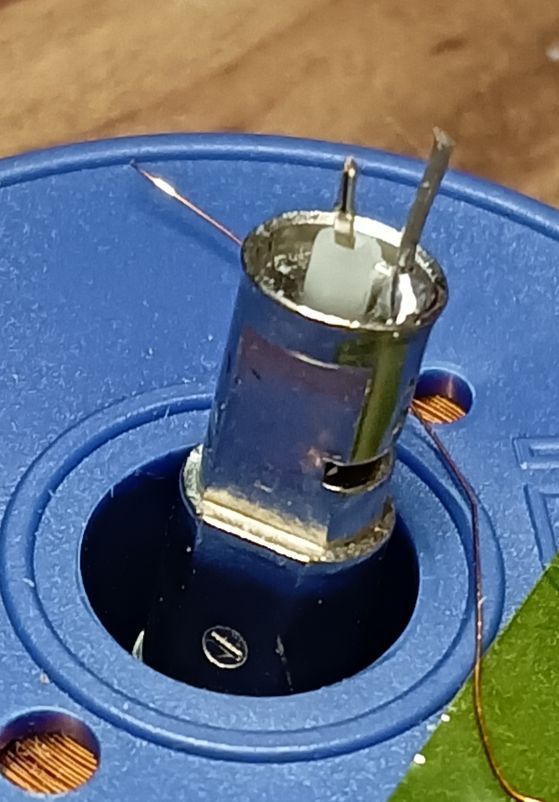

  14. #34
    02.09.2006
    3,450
    По умолчанию Re: Помогите с выбором генератра сигналов.,
    Сфоткал пайку на макете, даже такое качество намного лучше оригинала. На живых платах фоткать смысла нет, просто толком ничего не видно в зоне пайки.

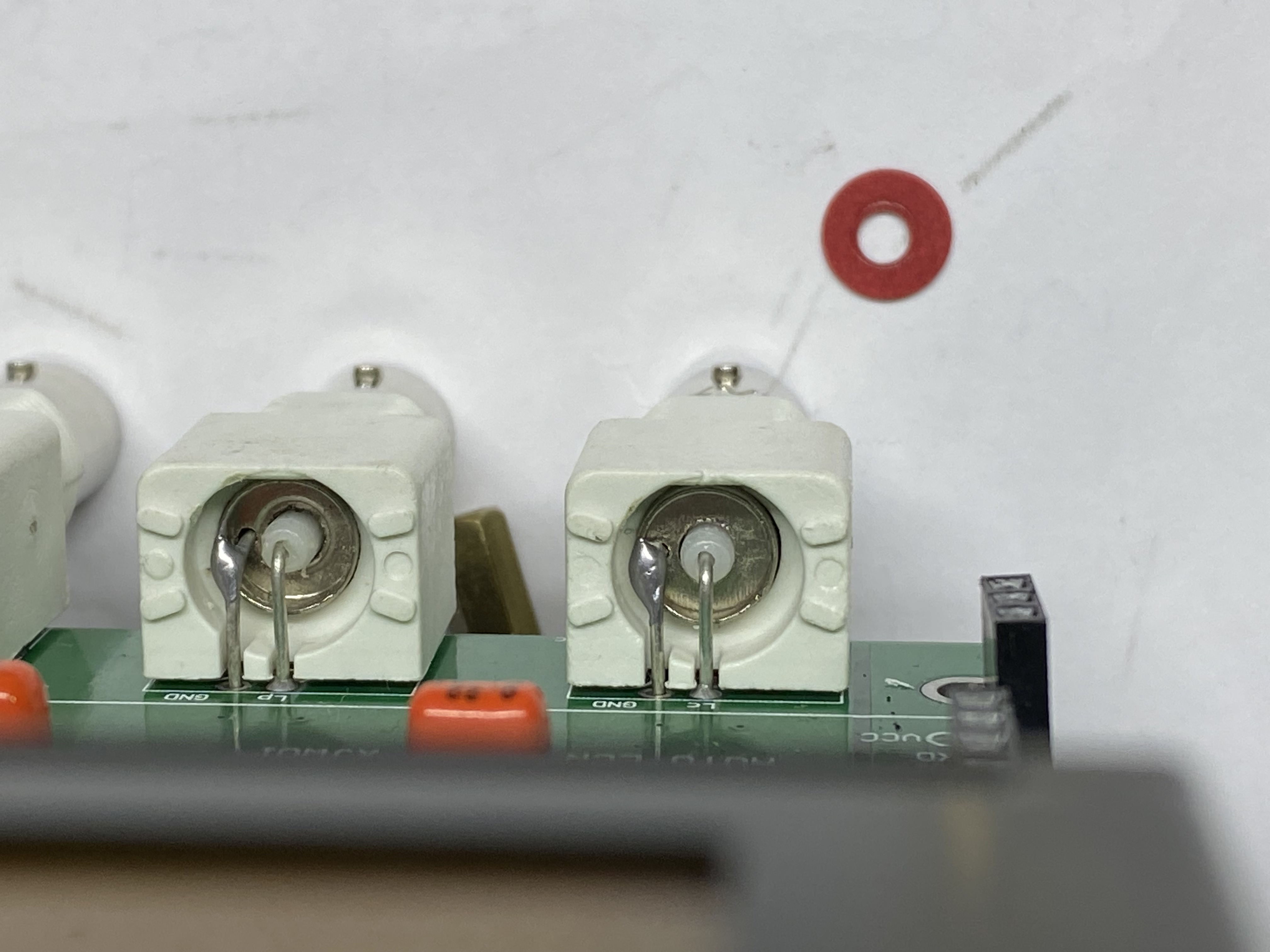

  15. #35
    Аватар для Alex07
    21.05.2015
    Нальчик
    896
    Уменя вот так получилось.

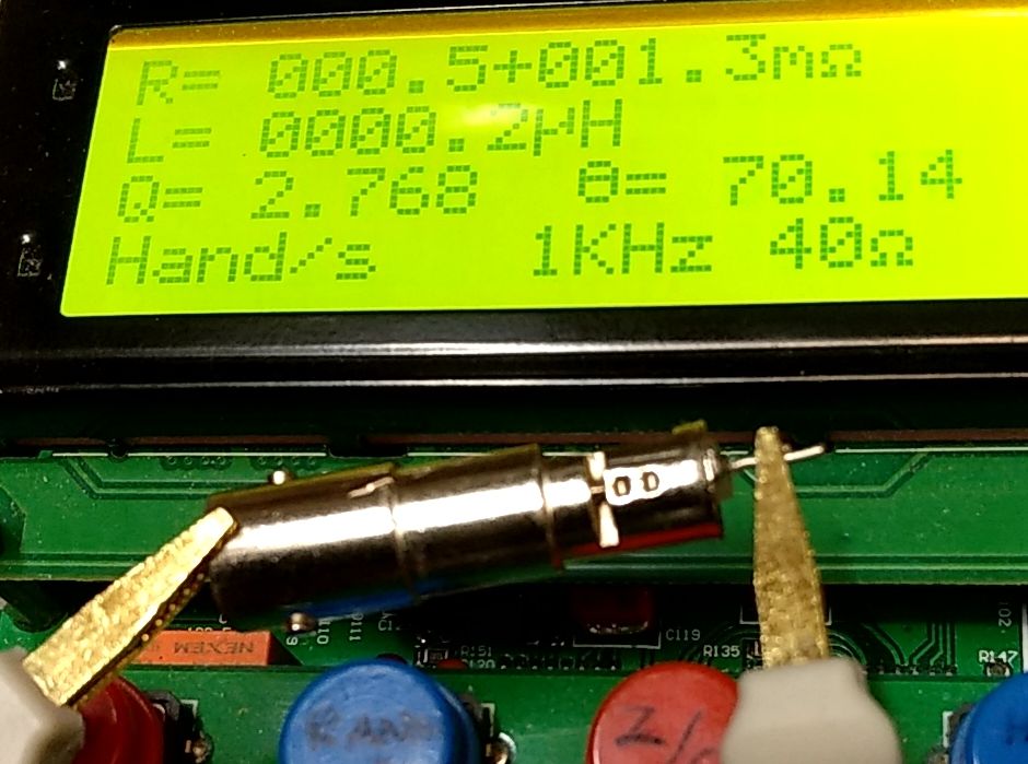

  17. #37
    02.09.2006
    3,450
    Моя фотка с измерением сопротивления генератора - на момент измерения пайке больше года.
    Измерил свежую пайку
    Погрешность измерения больше измеренного сопротивления. Зачем морочить мозг поиском особых флюсов на один раз? Паяйте тем, который есть на полке, этого достаточно.
