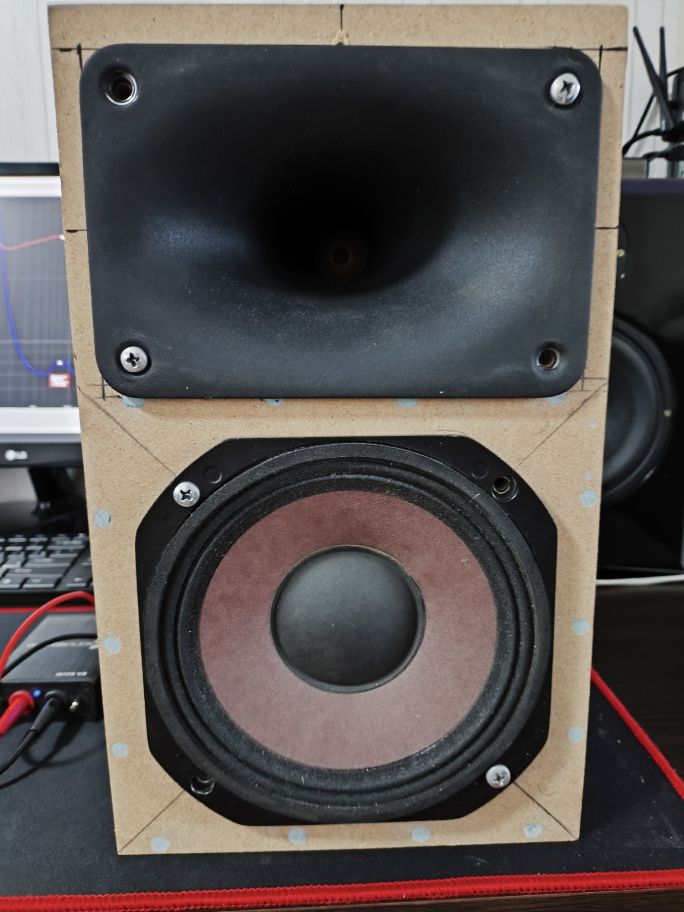

    собрал макет ЗЯ 5литров, передняя панель 330х200, 155мм между центрами

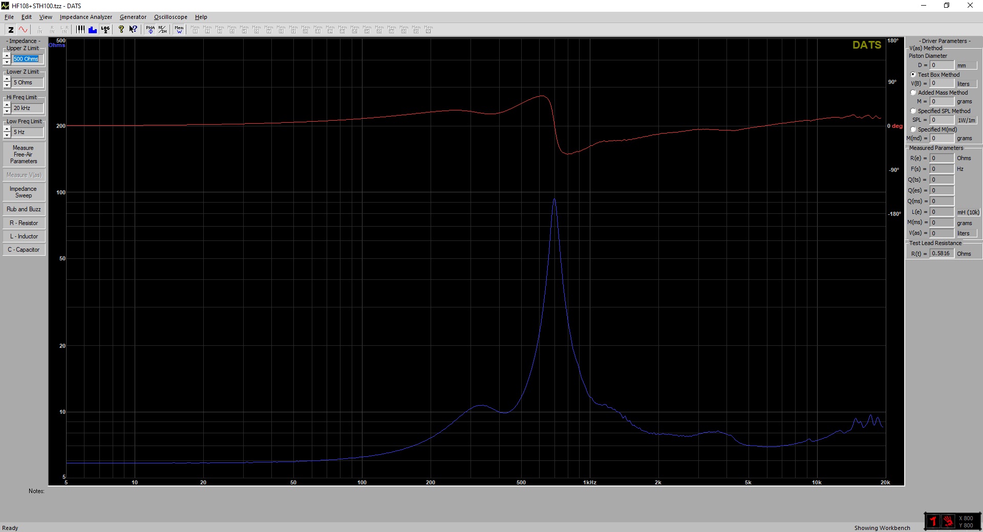

    Импеданс HF108+STH100

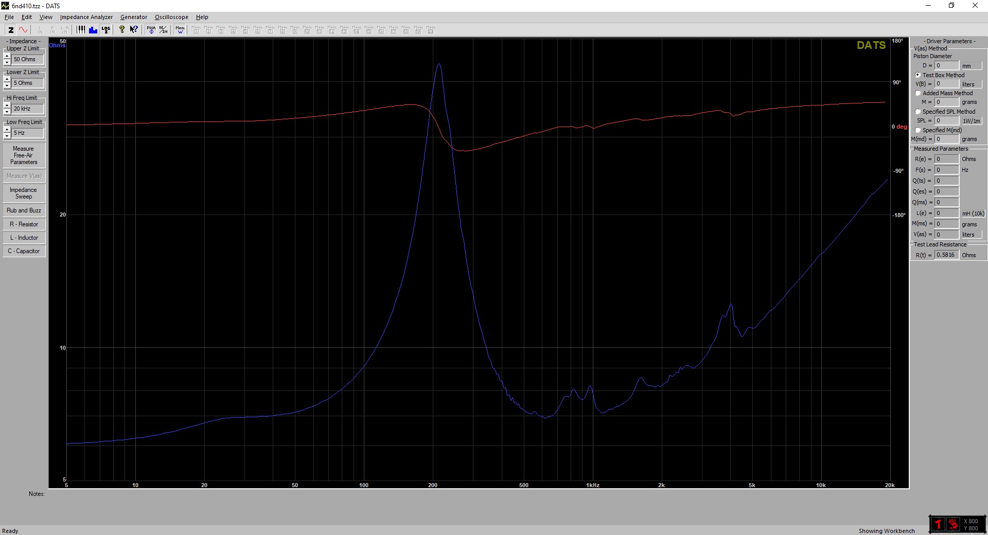

    Импеданс 6ND410

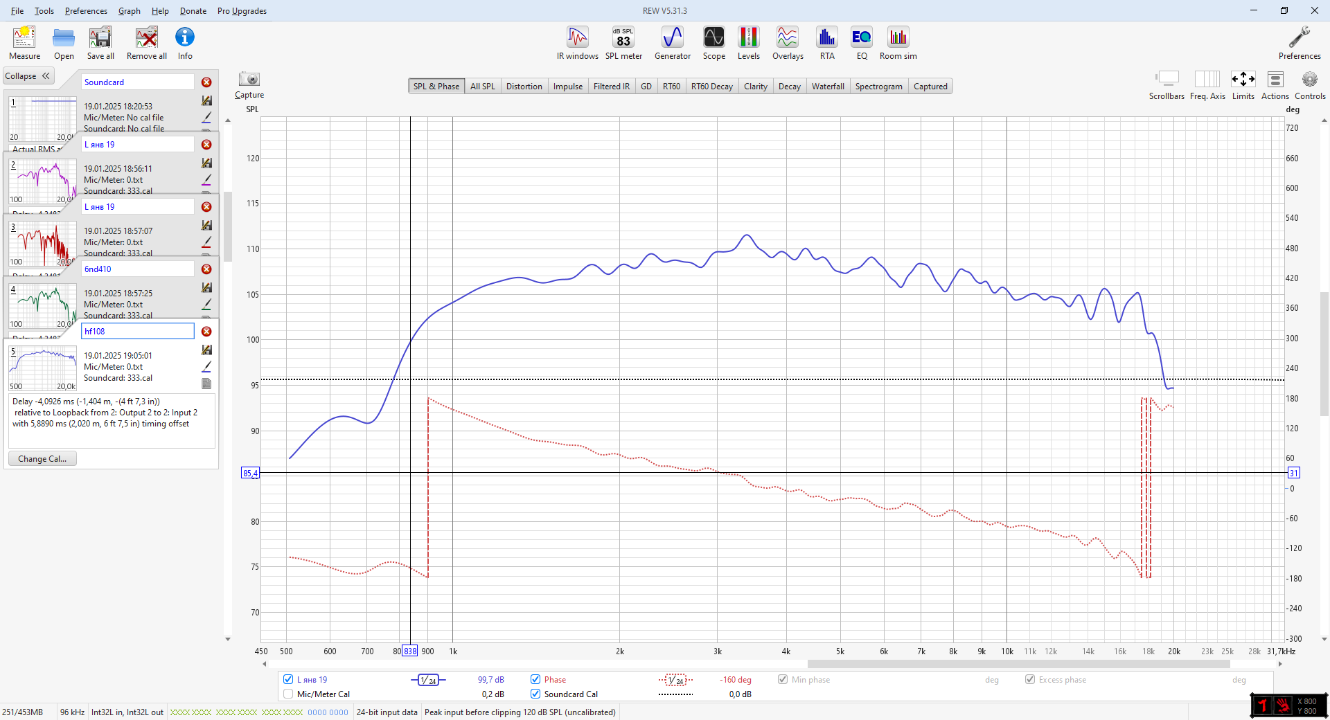

    АЧХ
    hf108

    Цитата Сообщение от SPL_77 Посмотреть сообщение
    rew.zip файл для rew
    Водопад сделай.
    И если импеданс уже в ящике, ваты туда. Сначала.

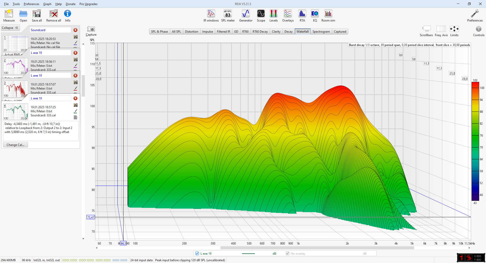

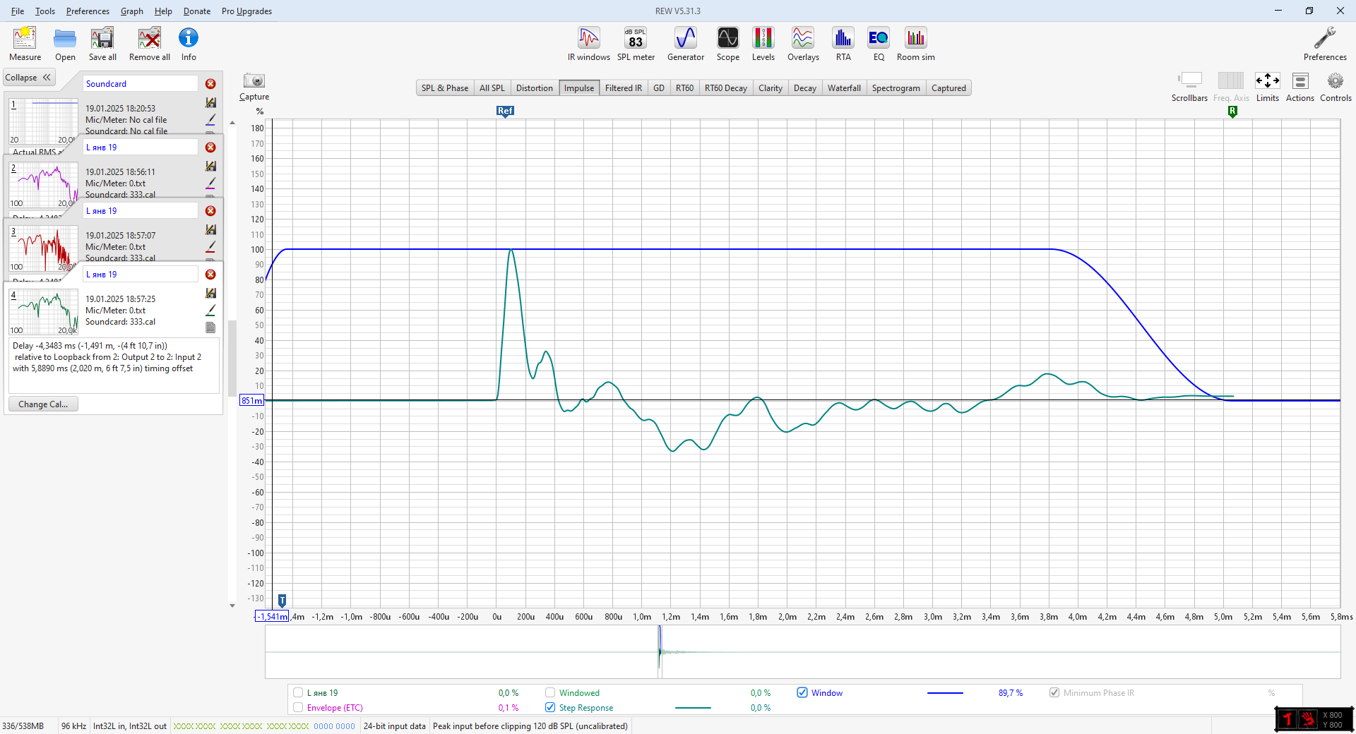

    Водопад сделай.
Название:	01 импульс.png

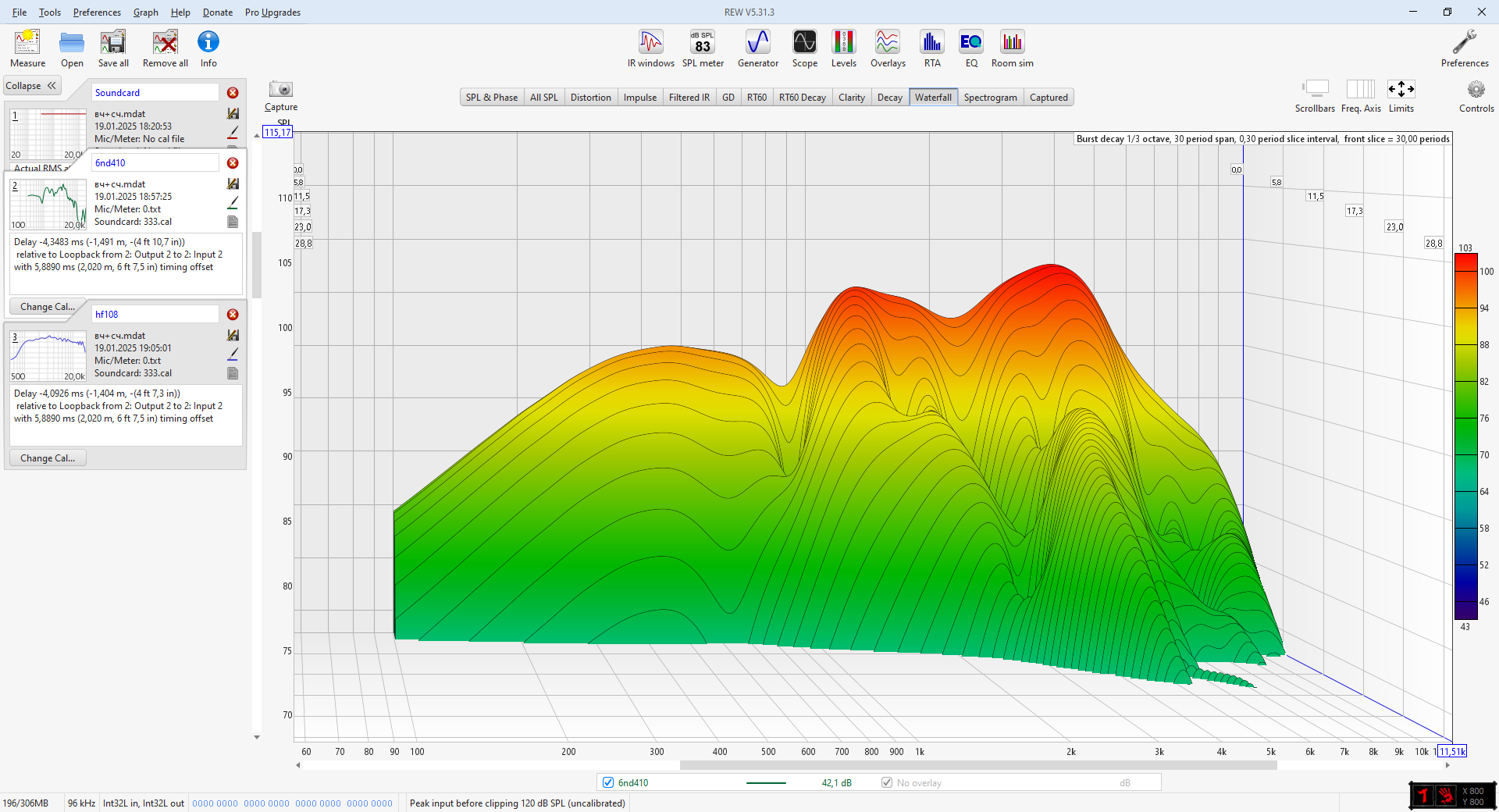

Название:	03 водопад.png
    Добрый Аватар для Gudronov
    11,827
    По умолчанию Re: Трёшка на прошке
    Очень красочно и ничего не понятно.
    У меня больше 3-4мс в домашних условиях сделать не получалось.
    Распад лучше смотреть не с временной шкалой, а в периодах, и в пределах децибел 30.

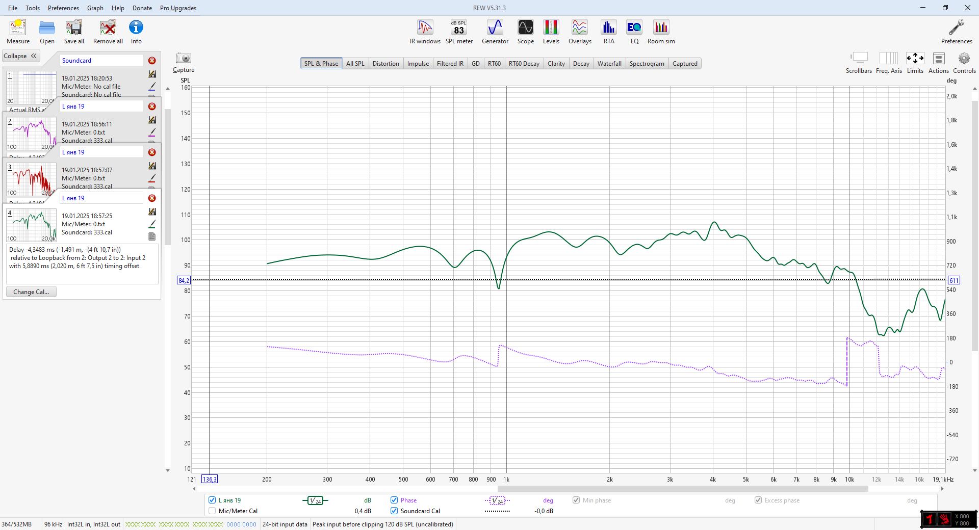

    подскажите как и где настроить waterfaal для этого?
    у меня сейчас комп-карта-проц-усь задержка такая, но это с калибровкой карты и фазу не видно.
    Если убрать калибровку карты фаза видна, нужно разбираться.
    11,827
    Оно и видно, что сигнал уже изрядно пережеван, импульс выглядит странновато.
    Для начала исключить процессор, а вообще нормальный тракт это карта и обычный тупоголовый AB на микрухе.
    Насчет REW не подскажу, для замеров Артой пользуюсь.

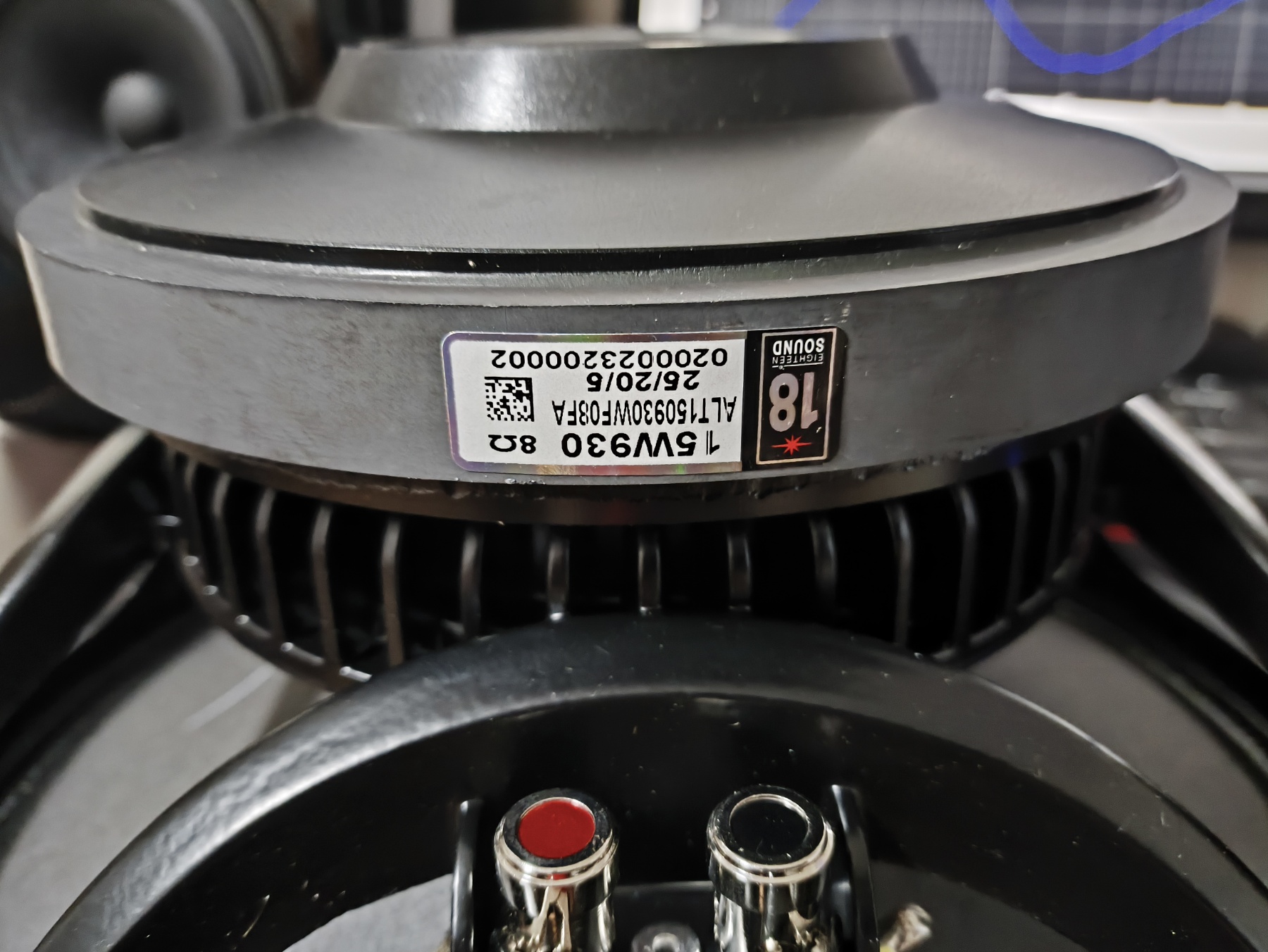

    Приехали миды 15w930
    резонансная на не размятом 39Гц
Название:	Не размятый.jpg
    нужно разминать и снимать параметры

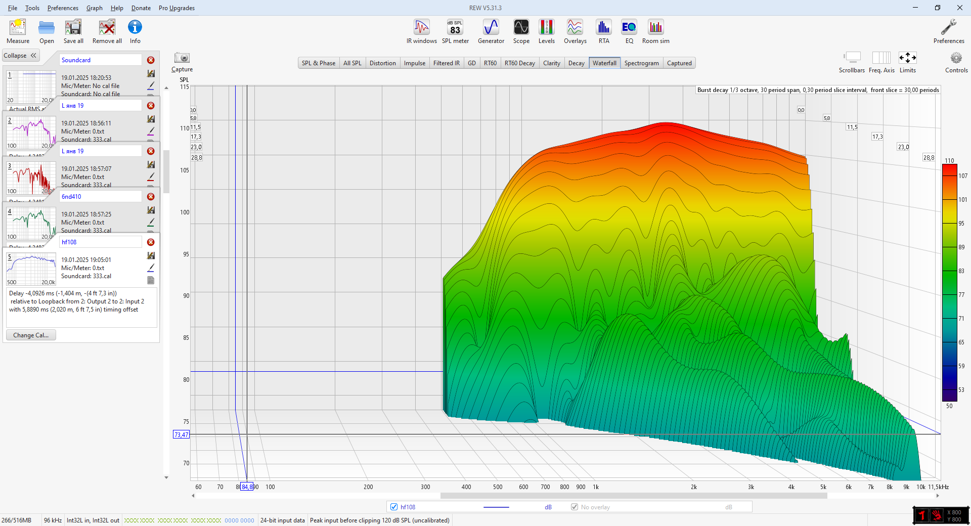

    перезамерил
    hf108+sth100

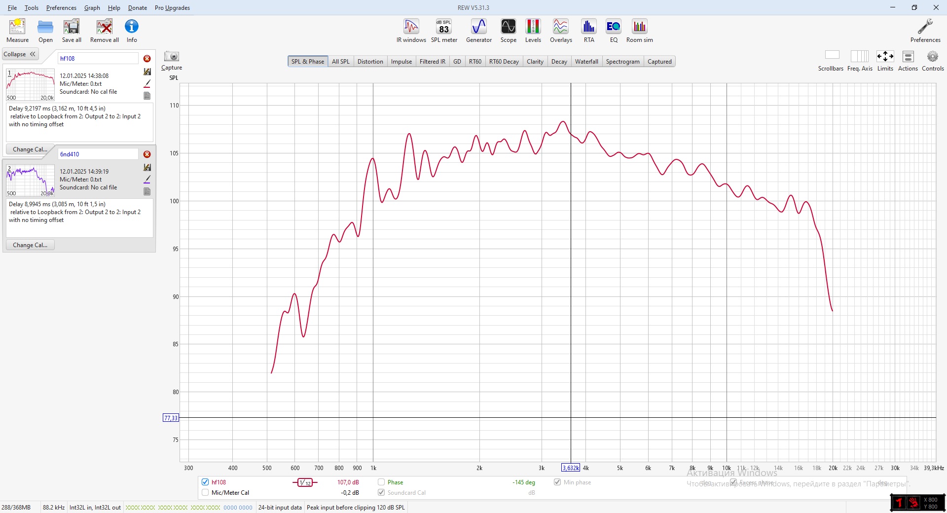

    6nd410 ЗЯ 5л
    такой вариант возможно импортировать в vituixcad?
    11,827
    Файтал гуд, на водопаде видна стойка. Вот эти косые гребни видишь? Стойка. Или что-то подобное, узкое и длинное.
    18-s выглядит потрепанным. Расстояние то же, что и до драйвера? Если да, секани окно по 2.8-3.
    И дырка на 950 откуда, на импедансе головы без ящика что-нибудь видно?

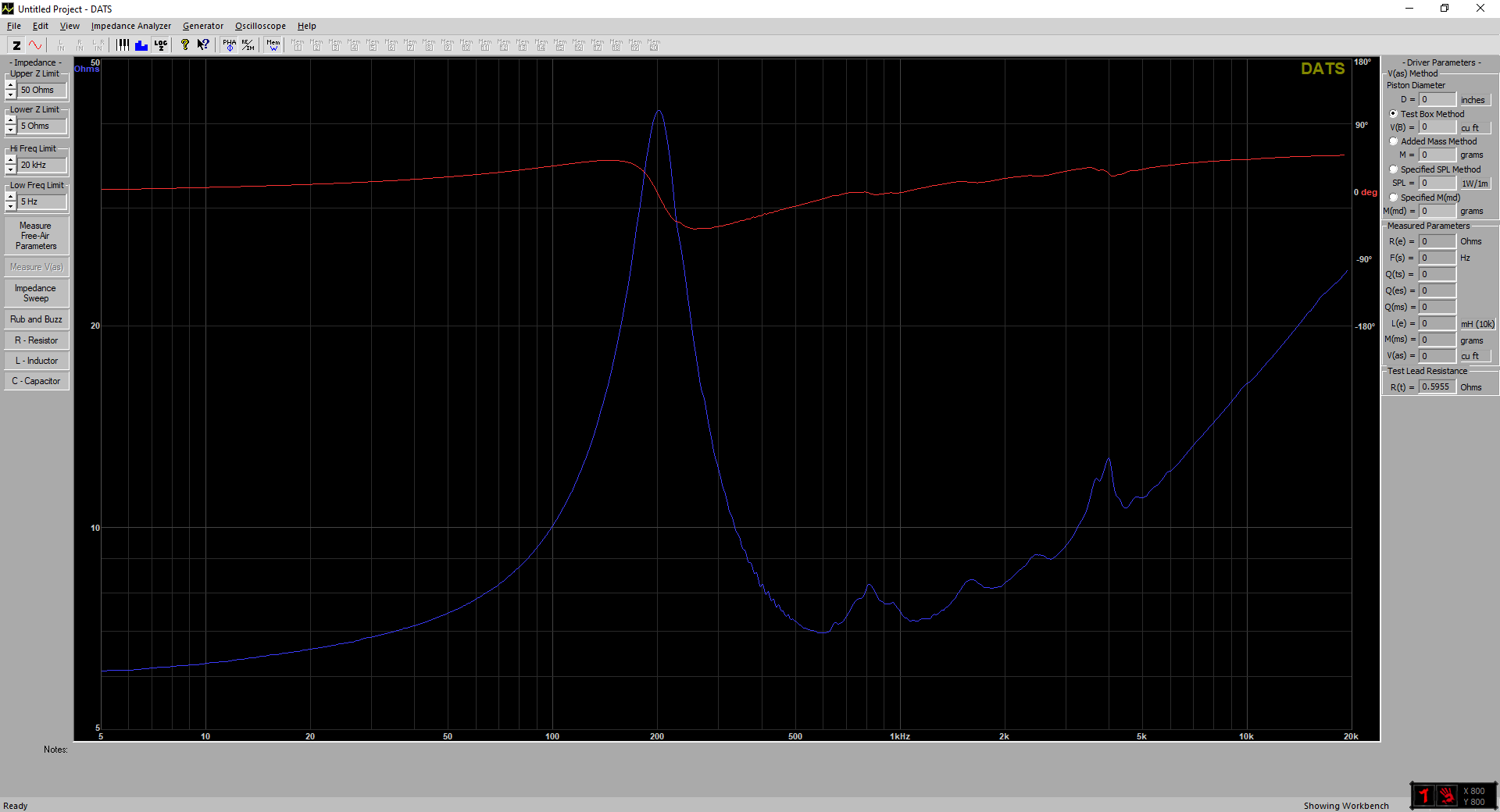

    Импеданс freeair
    зя5л пустой
    зя5л+синтепух
    забыл написать, на эйтине заменены подводящие
    кривой динамик получается?) походу его место в помойке, жду 6nmb420)
    Расстояние одинаковое. Изменил окно 2.8-3
    по файталу гребни вижу) нужно перезамерять или для симуляции фильтра можно пренебречь?
    11,827
    Вообще, на стойку надо меховой гульфик, как ветрозащита на микрофоне. Тогда от нее отсвечивать не будет. И перемерить.
    А динамик, да, как под камаз попал))...
