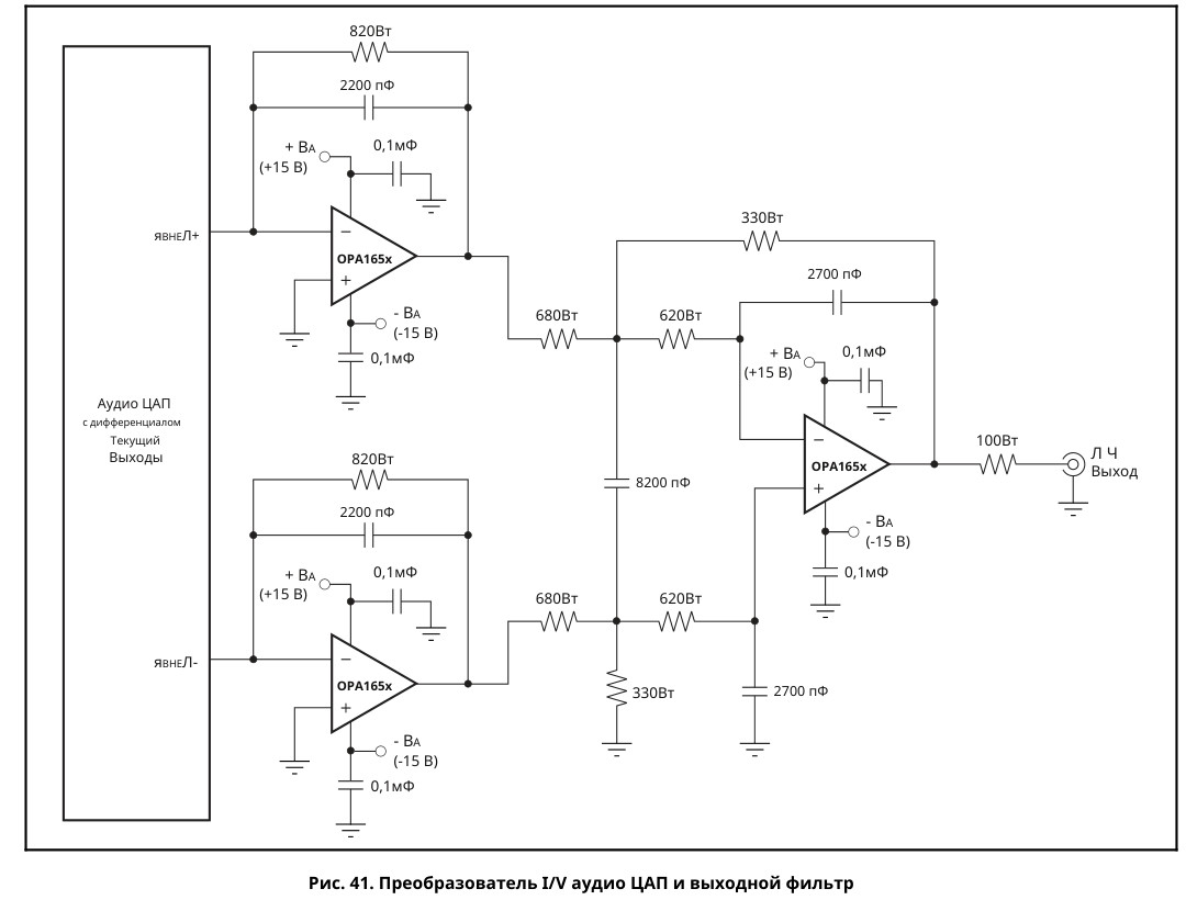

    Доброго всем дня .Нужна помощь в построении выхлопа на ЦАП . с имеющимся набором ОУ ( список на схеме ) .
    Нашел в инете схему ЦААПа , взял с него выхлоп ( схема ) . Выхлоп изначально строился автором ЦАПа под 627 . Хочу подогнать этот выхлоп под те оу что у меня есть , то бы "играло " . а не шумело . свистело и тд.
    У меня в наличии несколько девайсов с ЦАП , и все они заточены под 5532 или вообще под один 5534 на канал . По звуку это все вата скушная .
    Вопрос такой , на сколько жизнеспособна данная сжема с этими ОУ ?
    Нужно ли делать фильтр НЧ на входе ( C5 R7 ) ?
    В даташите на 6172 предложена компенсация входной емкости , нужна ли она по факту в этой схеме ( С6 ) ?

    По умолчанию Re: Вопросы по выхлопу для ЦАП .
    Его величина это второстепенно, там схема не правильная - в таком виде оно работать не будет с любыми номиналами.
    Можно ли как то исправить этого китайца ?
    38,741
    Сложно сказать, не зная общей схемы - как у них там сделана матрица.
    Есть (хотя и небольшая) вероятность того, что выхлоп срисован правильно и первый каскад это таки I/V, как нарисовано.
    Но все-же обычно после матрицы стоит усилитель напряжения а не тока. И в этом случае должен быть последовательный резистор между входными конденсаторами и (-) входом ОУ (а чаще всего - без этих конденсаторов).

    38,741
    Там разве дифференциальная схема?
    13,152

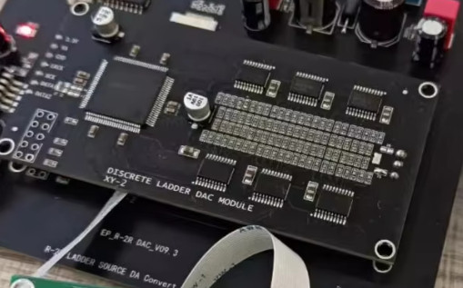

    Аватар для all4
    17.08.2013
    близлежащие замкадье .
    337
    я думаю что да .
    На этой картинке видно что матриц на самом деле две , нижняя распаяна на основной плате , они эдентичны и стоят бутербродом .
    Матрица состоит из двух частей , как я понял одна выдает положительную а вторая отрецательную полуволну . Дальше китайци соединили выхода с хтих матриц через резисторы .

    38,741
    Цитата Сообщение от all4 Посмотреть сообщение
    я думаю что да .
    Но та схема что Вы срисовали - НЕ дифференциальная.
    Мне кажется что там должено было быть что то вроде этого - ( если убрать с матрици резисторы 20к на выходе , или не соединять их )
Название:	выхлоп на 1652.jpg
    Это совсем простенький "выхлоп", как в ЗК ASUS XONAR ESSENCE ST, наверно, с нее и содран, правда, номиналы несколько другие, но, не суть, построение точно такое же.

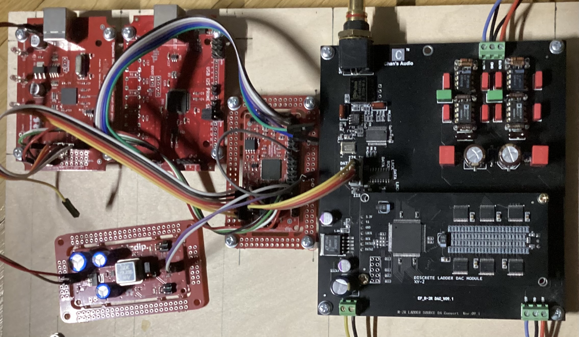

    Частый гость Аватар для Aspen
    03.03.2006
    224
    all4, это «горбатый цап» - на «пиле» горб хорошо виден, нелинейность аццкая, гармоники на выходе примерно на уровне -46-50 ДБ (тут кому как повезет). Распиновка плат как бы намекает на дифференциальный выход, но на самом деле это не так. Возможно нужно как-то переконфигурировать ПЛИС, что бы оно стало дифференциальным.
    У меня такая же плата лежит - забавлялся от скуки + ADAU1452. Схема выходного фильтра странная, но в контексте данной платы скорее подойдет что-то лампово-трансформаторное, чтоб гармоник на полпроцента.
