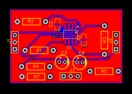

    Слегка освоил основные моменты EasyEDA, непонятно как выставить приоритет переходов между слоями перед проводкой дорожек между ножками микросхем.
    Первый блин, вот где ИИ бы пригодился, а не теток с котиками рисовать

    По умолчанию Re: Посоветуйте soft для плат
    Что это?
    24.01.2013
    Pskov
    1,547
    Что это?
    Программа рисует плату и тащит дорожки между лапками микросхемы SOP-8, вроде как хвастается, мол. смотри как умею, а второй слой пустой остается, приходится врукопашную поправлять много. А так вроде неплохо, начальный уровень освоил методом научного тыка
    Кстати, а вот так как уменя, заливать землей всю площадь плат с обеих сторон в корректоре ММ будет по-феншую?
    38,896
    Ты это опять про автотрассировку, лентяй?
    Я в ней без понятия,послений раз пользовался лет 30 назад Спектрой.
    (Спектра - это было типа плагина для автотрассировки, который можно было исползовать в Пикаде, Оркаде и прочих, вместо из собственых, которые еще хуже).
    Полагаю, за 30 лет авторазводка далеко шагнула...
    По заливке землёй как быть?
    38,896
    С обеих ну думаю что надо, а с одной не помешает.
    И тем не менее, ею пользуются в весьма редких случаях.
    Автотрассировка получилась убого,
    Автотрассировка, которая как-то работает - удел заканчивающих, а не начинающих. И смысла в ней для любительских проектов ноль, поскольку времени она отнимет гораздо больше ручной. Хинт - придется автотрассировщику столько объяснить...
    Чтобы автотрассировка работала нужно самому думать как автотрассировщик
    38,896
    Russ3000, нет, для этого она должна думать как ты. Ну или хотя бы знать, чего ты от нее хочешь
    А это как раз тот случай когда легче дать сделать самому, чем обяснять.
