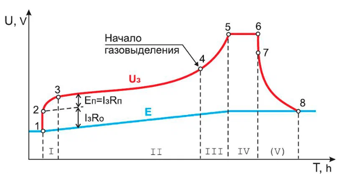

    Есть много исследований как правильно и по какой методике заряжать свинцово-кислотные аккумуляторы. В «инете» нашёл статью по заряду стабильным током в течении всего процесса. К сожалению, потерялась ссылка (давно было) остался только графический снимок.
Название:	Снимок экрана от 2024-12-17 11-43-49.png
    На графике показаны две линии, красная — изменение напряжения, а синяя — изменения ЭДС напряжения и пропорционально — плотности электролита.
    Цикл заряда разделен на пять временных отрезков.
    Самые интересные участки, это; 4-5, 5-6, 6-7, которые указывают на окончание заряда, а 7-8, участок после выключения зарядки.

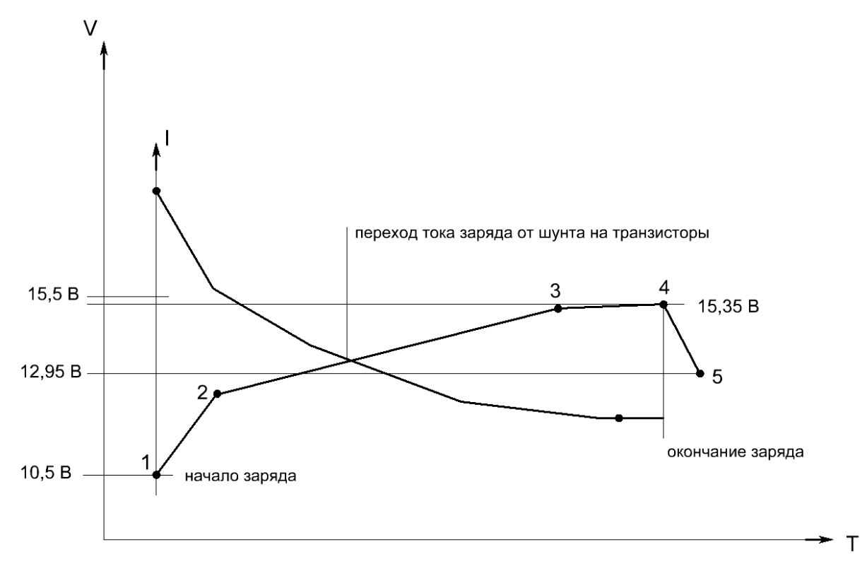

    Характеристики моего зарядного устройства другие, что не позволяет достичь точки кипения.
    При заряде на моём устройстве, график получается иной, на котором видно что в начале заряда напряжение поднимается, а ток, круто, падает. Затем напряжение переходит в режим стабильного (15,3В)
    и может находится в таком режиме достаточно долго.
Название:	График заряда.png
    На рисунке видно, что график выглядит по другому. Единственное, что объединяет эти процессы, это повышение напряжения к концу зарядки. Участок 1-2, - временной момент максимальных токов после включения, которые не вредны для конструкции аккумулятора так как намного меньше стартерных токов и не занимают много времени.
    Участок 2-3, показывает постепенное повышение напряжения на клеммах, при этом ток уменьшается до умеренных.
    Участок 3-4, конечный участок заряда — в этот момент стабилизируется напряжение и ток приходит к минимуму, а плотность электролита приходит в норму.
    Участок 4-5, после отключения, через несколько часов, напряжение подходит к стандартной величине.
    Надо заметить, что такой метод не допускает точки кипения электролита.
