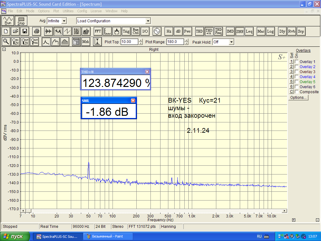

    Цитата Сообщение от 2Ears Посмотреть сообщение
    А какова скорость нарастания?
    Около 200 V/uS ( без С1 ) .
    Шумы от стабилитронов можно снизить если установить вместо одного на 12 вольт два последовательно на 6.8V
    не больше ТЛьки будут шуметь.
    В макете после замены на TL шумы снизились с -110dB до -140dB .
    Вот картинка :
Название:	шумы ВК-YES.PNG
    Последний раз редактировалось Геннадий3; 02.11.2024 в 12:14.

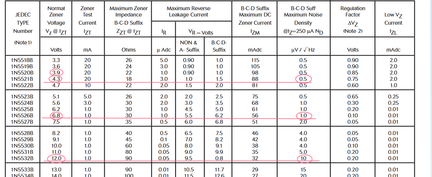

    21.01.2004
    Ижевск
    68
    3,726
    По умолчанию Re: YES-эксперименты 2
    Вот картинка :

    39,093
    Два последовательно на 6.8V должны значительно меньше шуметь.
    А 3*4.3в - еще меньше.
    10.02.2005
    Королев
    3,034
    Не, так не работает. Самый маленький шум у стабилитронов на 5.6 - 6.8 вольт.
    При этом у 6.8V он ровный (если смотреть на осциллографе с предусилителем), а у 5.6 и ниже появляются низкочастотные взбрыки.
    Максим vmaudio@mail.ru
    39,093
    Врут наверное..
    Или все же 3*0.5 чуть меньше, чем < 2*1
    Можно на 3.9 взять, если надо поточнее 12в.
    А вот импеданс да, минимальный будет с 2х6.8 (или 2.х6.2).
    10.02.2005
    Королев
    3,034
    Врут наверное..
    Таблица похоже устаревшая и шум там приведен при токе 0.25мА, что на порядок меньше реальных токов.
    Я лично мерял пару месяцев назад. Шум у 6.8V и 5.6V порядка 30nV/sqrt(Hz) при 10мА. А у 4.7V вдвое выше.

    antecom
    Двуханодные или любые?
    39,093
    Таблица из даташита, да, 10-летней давности, но что могло измениться?
    Насколко я помню, шум зенера при увеличении тока уменьшается.
    Но ведь не ЭТИ зенеры?
    А зенеры бывают сильно разные, есть Standard, а есть и Low Noise.
    Правда часто этой надписью в шапке даташита и ограничиваются. и не приводят численных данных
    Но конкретно в этом даташите они есть.
    10.02.2005
    Королев
    3,034
    Я измерял BZV55-C6V8 от DC.
    Может что то и поменяли в технологии изготовления.
    Например у KC170 шум тоже низкий, а дифференциальное сопротивление в несколько раз выше чем у вышеупомянутых BZV55-C6V8.
    Геннадий3, сорри за оффтоп.
    39,093
    В тех чей даташит - ничего не меняли.
    Но у других зенеров будет по другому, как я уже сказал - есть "стандартные" а есть и "малошумящие".
