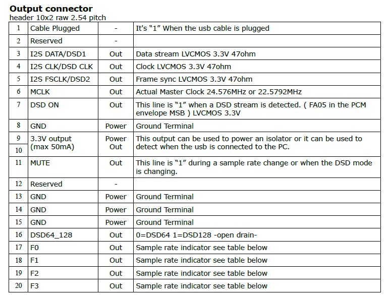

    Вот мой одноплатник
    https://docs.radxa.com/en/rock5/rock...ons=ROCK+5B%2B
    Вот какой вывод у Amanero
    Вот вход ЦАПа Soekris DAM2941

    Для DSD Native нужно обязательно два порта для DL и DR.
    Да, портов надо два, но эти порты не обязательно должны быть двумя I2S.
