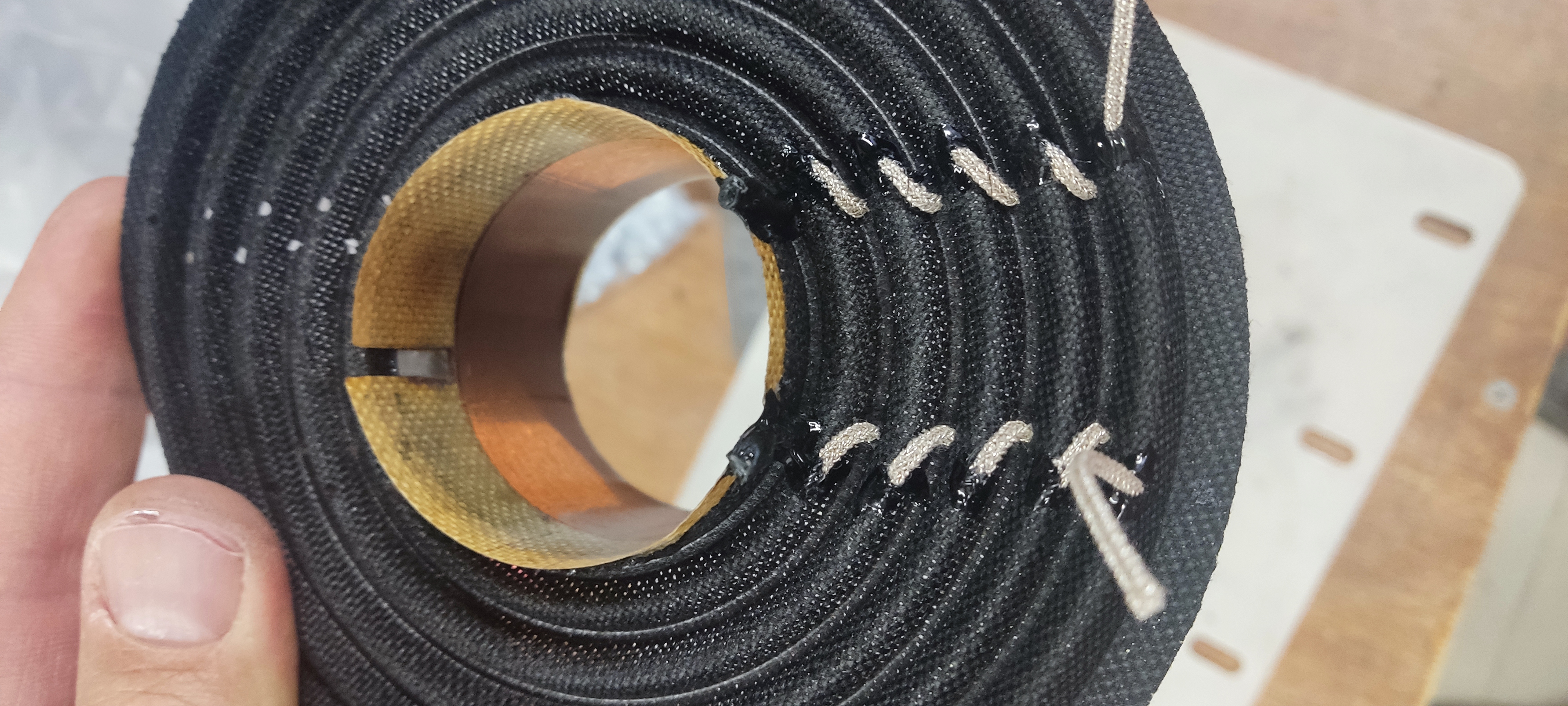

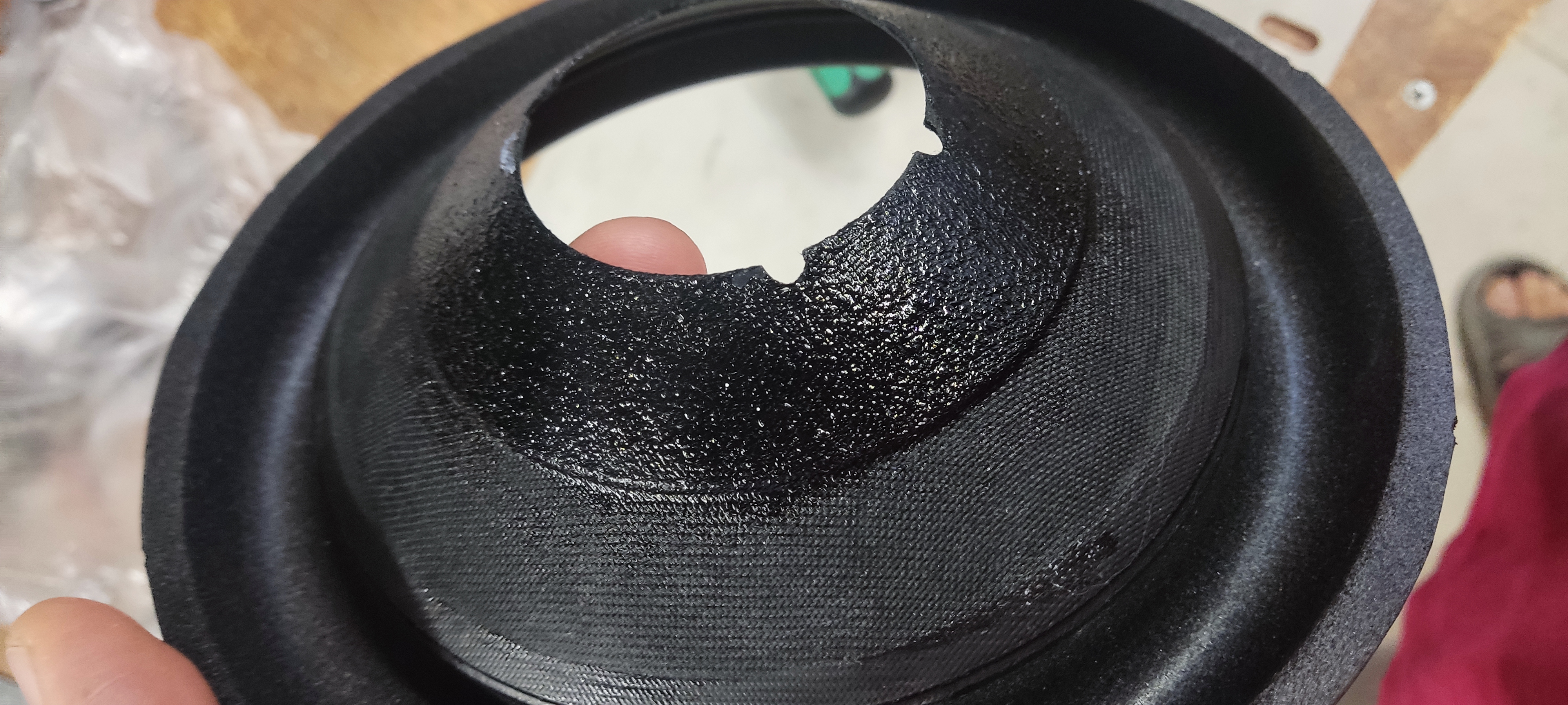

    Работа по маленькую идет :
    вклеил нормально катушку на эпоксидный компакнд, усилил каркас алюминием между намоткой и шайбой, проклеил выводы.
    Усилил диффузор пропиткой с тыльной стороны до уровня прилегания колпачка.
    Следующий шаг сборка подвижки в единое целое.

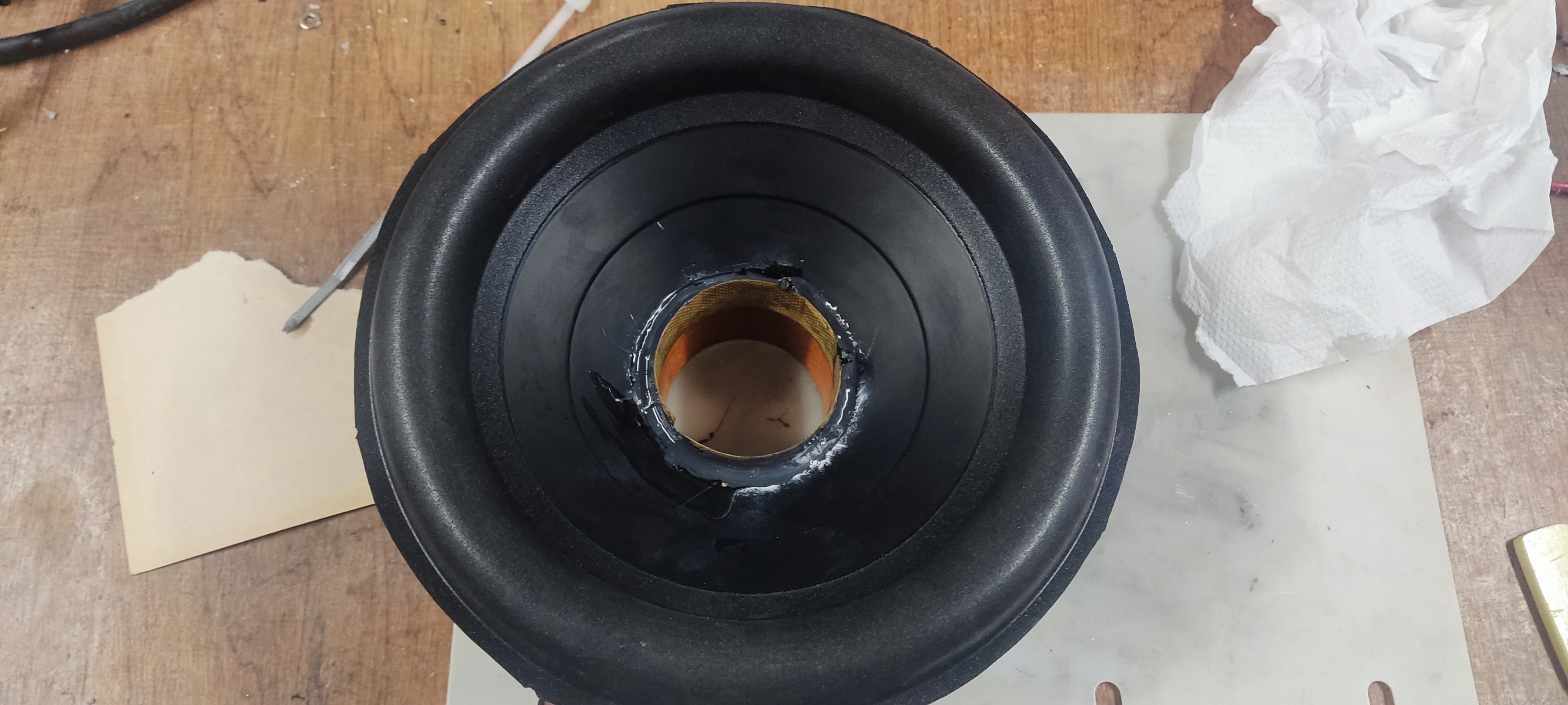

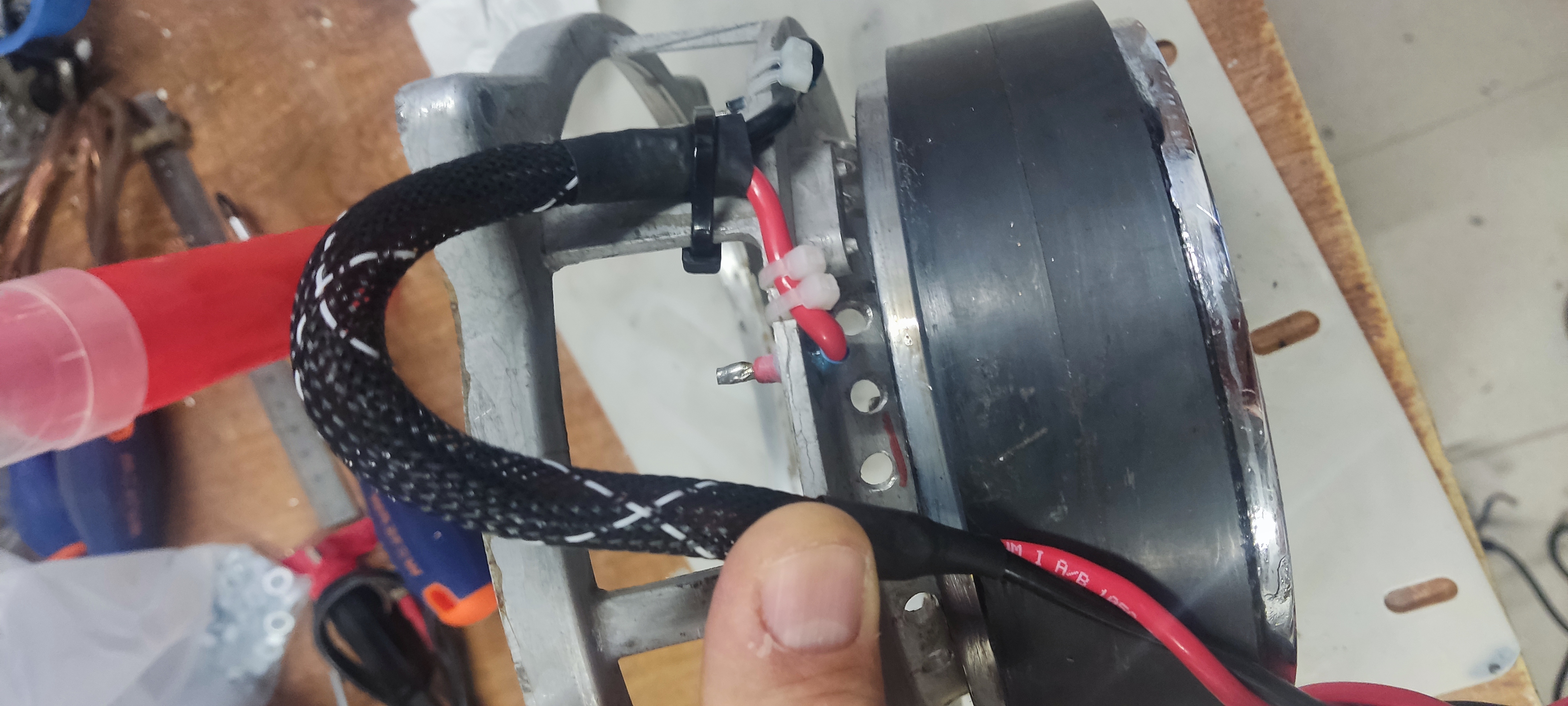

    Собрал подвижку и подготовил корзину. Теперь надо выкроить время и устроить их "свадьбу".
