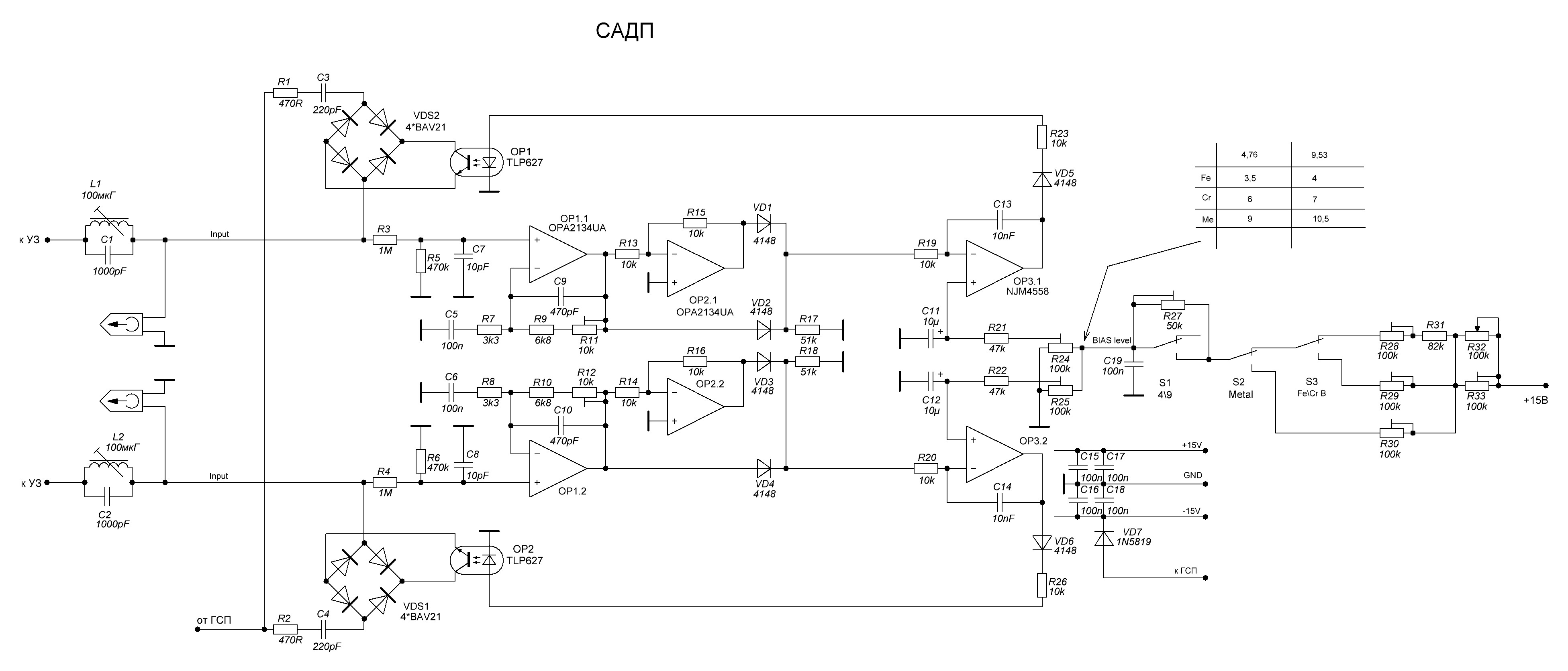

    Данная схема уже давно проходила в моей теме "Вега МП122. С нуля", но поскольку она может представлять интерес для гораздо более широкого круга людей, будет правильнее вынести обсуждение в отдельную тему, КМК. Цифра в названии означает год публикации схемы в текущем виде.
    Итак, по сравнению с оригинальной схемой Н. Сухова внесены следующие изменения:
    1) пересчитаны номиналы конденсаторов в корректирующем усилителе таким образом, чтобы поднять частоту его среза выше 20кГц. В оригинальной схеме спад фиксируется уже выше 16кГц, что не есть верно.
    2) вместо простого однополупериодного выпрямления использовано двухполупериодное - инвертор на ОУ+диод дополнительно.
    3) в модуляторе тока подмагничивания использован высоковольтный оптрон и диодный мост на BAV21. Поскольку такое решение вносит только нечётные гармоники, зашумления записи от данной модификации не происходит - нет постоянной составляющей.
    Методика настройки полностью идентична схеме Н. Сухова.
    Схема была показана Николаю и получила одобрение.
    Требование к ОУ ОР1, ОР2 - спад полного размаха выходного напряжения на частоте, выше раза в полтора, чем частота ГСП. При нынешних тенденциях в 140...180кГц КР574УД2 этому условию не соответствует.

    Что есть LT210 ? Гугл такое знает, но весьма своеобразно: греющий кабель и токарный станок для построения САДП точно не пригодятся

    То есть вы хотите сказать, что данная штука, заявленная в ДШ как твердотельное реле, может выполнить функции переменного резистора для частоты 100...150кГц ?
    Теоретически , такая штука скорее всего может работать и в "линейном" режиме , то есть как "переменный резистор" ... другое дело , что могут быть проблемы с симметрией , да и потом , в даташите заявлена ёмкость закрытого ключа 110 пФ , что многовато для данной схемы ...
    Такую частоту не пробовал, можно будет поэкспериментировать, для линейного режима у него будут маленькие токи 0,7 - 5 мА по входу.
    Более того, с такой проходной емкостью оно становится практически бесполезным. Ориентируясь на структурную схему и на типовые значения емкостей затвор-исток для MOSfet, можно предположить, что нормально управлять высокой частотой и высоким напряжением подмагничивания такая штука не сможет.
    Малые входные токи - это не беда, светодиод в цепи ООС, ОУ подровняет. Хуже то, что и выходные токи порядка 0,1...1мА. Но и это не настолько страшно. А вот 110пФ емкости означает, что диапазон изменения тока ВЧП будет весьма скромен, поскольку во всех других вариантах он может меняться вплоть до полного выключения подмагничивания.
