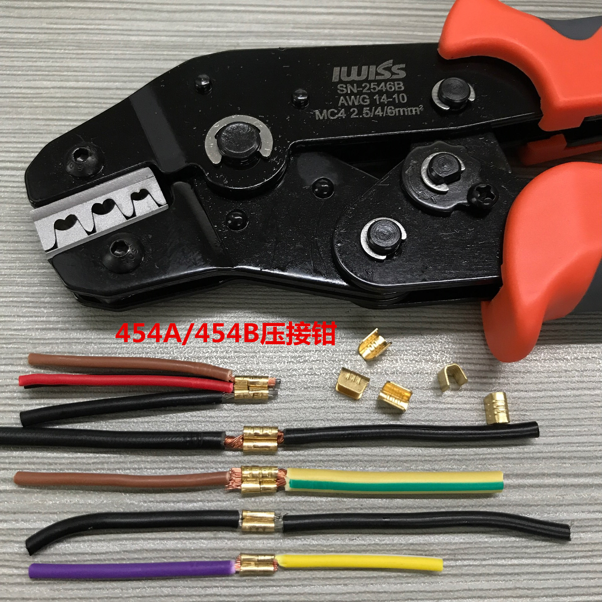

  20. #40
    25.05.2011
    Рязань
    2,968
    По умолчанию Re: Феномен "неостывшей" пайки в фильтрах АС.
    Макс, собери кросс на обжимке. Отбросим хоть один прилипший ломоть с бритвы Оккама )
    Типа таких, хотя можно хоть что
