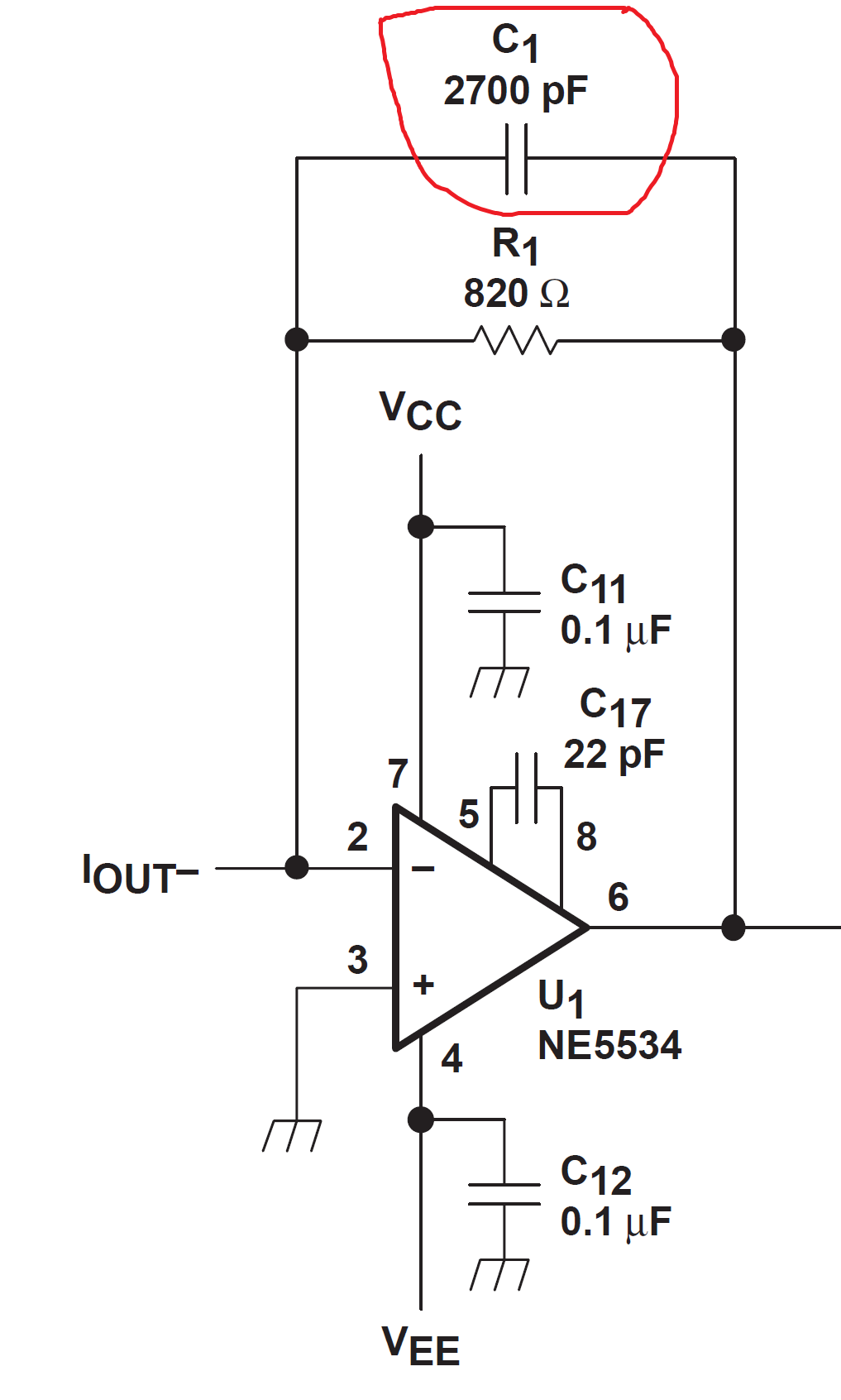

    То что ескость с инверт входа оу на землю уменьшает запас по фазе и и приводит в возбуду, это само собой известно, и что благодаря ескости в оос мы можем подобрать устраивающую еас ПХ на меандре, но тут интересен был др подход, в уменьшении выброса на входе оу, ведь чем оно ниже - тем дальше до перегрузке входа оу, у него же тоже есть время выхода из перегрузки, если б все это было не важно, то с цепями корреции, все б ставили дешевые tl071 умощнененные транзисторами, но такие низкочастотные оу ни кто не применяет ведь.
    ---------- Сообщение добавлено 17:43 ---------- Предыдущее сообщение было 17:41 ----------
    Кстати в цапе Виктора Корсакова на ad1955, в оос стоит как раз не 100пф а 1нф.

    Частый гость Аватар для medium
    01.07.2013
    104
    По умолчанию Re: Настолько ли "идеальны" оу в каскаде ток-напряжение.
    А для этого есть ровно два способа:
    1. Увеличение полосы ООС.
    2. Ограничение спектра сигнала по входу.
    Емкость в ООС - как раз и ограничивает спектр.

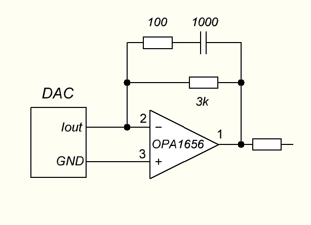

    dortonyan, подскажите, пожалуйста, как правильно пользоваться ёмкостью в ООС на конкретном примере: I-V на OPA1656, резистор ООС 3к, ёмкость параллельно ООС 1000 пФ для формирования совместно со следующими каскадами общей АЧХ восстанавливающего фильтра.
    Есть мнение, что не все ОУ могут нормально работать с такими номиналами ёмкости в данной схеме, особенно rail-to-rail. Якобы конденсатор становится как бы нагрузкой выхода ОУ. И для нормальной работы предлагается включать последовательно с конденсатором резистор, например 100 Ом. С другой стороны, есть примеры, где ёмкости даже побольше номиналом без каких-то резисторов последовательно, но ОУ там 5532. Нужен ли в данной схеме 100 Ом резистор?
    Если вы не против, изложу свои мысли по этому поводу) Резистором 100 Ом "отрезается" работа вых каскада оу на емкость, ее плюс в том что уже на частоте 20кгц она имеет реактивное сопротивление в районе 8 кОм, тем самым с повышением частоты уменьшает напряжение на входе оу и для выхода цап это тоже лучше, а на частоте 352кгц(если параллельный цап с 8кр передискретизацией) то она уже будет иметь 550 Ом, а на зв частотах она не нагружает оу, срез -3дб будет примерно на 50кгц по вашим номиналам в оос. Возможно применение повторителя на выходе оу, уменьшит рост вых сопротивления с частотой.
    Если правильно понимаю, вы считаете, что резистор необходим?
    В идеале не хотелось бы лишние детали: ни резистор, ни повторитель (у 1656 довольно приличный выход). К тому же конденсатор без резистора становится практически на выводы ОУ, облегчая трассировку (особенно в случае навесного монтажа )
    Аватар для stratov
    16.06.2020
    г. Сальск
    1,033
    Думаю при конденсаторе в 1000пФ , резистор нужен.

    Я чёта пропустил, разговор про какие емкости в ООС, про эти?
    Сама емкость в ООС для ОУ не страшна (по крайней мере для ОУ с единичной коррекцией). Но с минус входа в землю есть еще паразитная емкость с выхода ЦАП в землю, которая на схеме не показана.
    Вот через эту паразитную емкость выход ОУ получается нагружен емкостью не в ООС, а в землю. Соот-но для развязки выхода ОУ от этой емкости и добавляется сопротивление.
    Некоторые ОУ толерантны к небольшой емкости на выходе (например тот же 1656). Но в общем случае добавление сопротивления полезно для любого ОУ, особенно если не известна величина паразитной емкости на выходе ЦАП.
    Весь вопрос в номинале этого резистора. Для 1656 думаю можно взять и поменьше (Ом 47).
    Я в другой ветке уже писал, что оценивать реактивное сопротивление имеет смысл только в звуковой полосе. На 352кГц импеданс будет ниже, но там и амплитуда сигнала сильно меньше, особенно при наличии фильтрующей емкости в ООС.
    И реактивность цепи ООС не страшна, плохо, когда есть реактивность с выхода ОУ в землю. Резистор (в данном случае) нужен как раз для понижения реактивности с выхода в землю.
    Да.

    вот у Андронникова цап на 1862
    никакого резистора нет,так ещё от инверта на землю 150 пф.
    оп42,но там в ООС 56 пф.
    я у себя так и сделал..
