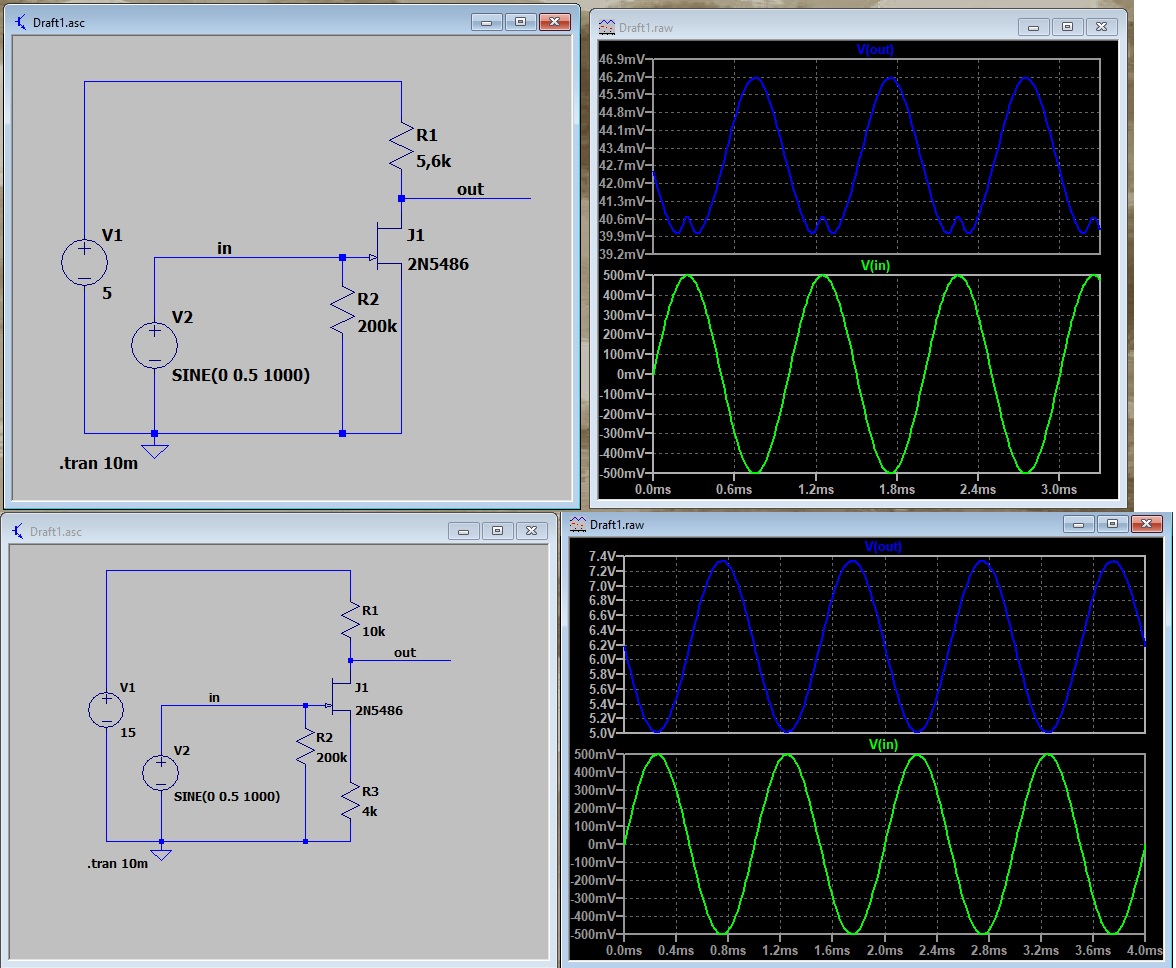

    Разве?) рабочую точку можно вывести и стоковыми резисторами
    Нет. Только истоковым.
    Не источники, а источник, общий. Иначе диф. каскад просто не работает.
    Даже одиночный не будет работать нормально без истокового резистора.
    При однополярном питании.
    Или с токами затвора. Что не есть хорошо.
    Для полевого транзистора с p-n переходом напряжение на затворе должно быть ниже напряжения на истоке.
    ---------- Сообщение добавлено 19:27 ---------- Предыдущее сообщение было 19:11 ----------
    Спасибо! Разве эти резисторы нужны в диф каскаде?) В одиночных видимо вы правы( по вашим картинкам), а в дифкаскаде ток задают же не резисторы в истоках а генератор тока , в тех же операционниках резисторы в дифкаскадах на полевиках - не ставят, хотя если их поставить линейность возрастет, но и шумы вырастут. Ваше мнение?
    Резистор это и есть в первом приближении источник тока.
    В операционниках все гораздо сложнее. Хотите как операционниках - ставьте операционник.
    Прежде чем заморачиваться шумами надо понять как в принципе работает JFET и как работает диф.каскад.
