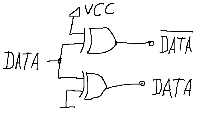

    Приветствую всех! Интересует вот какой вопрос, например есть цап ad1865, правильно ли я понимаю что если взять две микросхемы , и запараллелить их входы и выходы, наподобии как в цапе lynx d74 , и сделать подстройку линейности, может ли в таком включении линейность приблизиться к ad1862, без грейда?? Понятно в 2 раза вырастет выходной ток, ваши комментарии господа.

    Параллельное включение уменьшет на 3dB шумы а не искажения.

    По умолчанию Re: Увеличение линейности цап. (Запараллеливание).
    Искажения тоже.
    Среднестатистически линейность должна стать получше, а на сколько именно - "как сойдутся звезды на небе".
    Существует ненулевая вероятность, что станет наоборот хуже. )
    Если ЦАП строиться без деглитчера, то 1865 лучше включить дифференциально, с инверсией данных в одном канале (примерно как в lynx24). Компенсация искажений получится та же самая, плюс будут вычитаться помехи от цифровых данных и частично глитчи.

    Искажения тоже.
    Только если в противофазу попадут
    P.S. Шумы уменьшаются тоже только некореллированные.
    Как и шумы.
    Подумал еще. Все таки хуже не станет.
    Даже если обе погрешности будут синфазны, то в сумме получится арифметическое среднее. Т.е. при усреднении нелинейности гарантированно снижаются, вопрос только - на какую величину.
    может понадобиться МК для управления в этом случае
    МК для управления чем? Это ж не ДС, у него конфигурационных регистров нету.
    Для параллельного включения ничего не надо. Для дифференциального - в один канал добавляется инвертор в сигнал DATA.
    Вообще, параллелить 1702 (как в D74 неправильно), из-за разнесенной сигнальной земли ЦАП. Поэтому повторять такое на одиночных МС ЦАП я бы не рекомендовал.
    А именно для 1865 такое включение прокатывает (как и диф. включение), т.к. сигналы с пинов AGND можно свести в одну точку.
    Последний раз редактировалось dortonyan; 16.03.2024 в 18:26.

    Скажите а как инвертировать данные для цап 1865, без плис, на какой то логике? Помню вроде на веге люди писали что инвертор внесет тои задержку, то ли что, а Дмитрий lynx, писпл что можно забить ибо эта ошибка меньше линейности самого цап
    Для инверсии сигнала данных можно использовать любой вентиль инвертора логики из серии LVC, AHC, AUP. Последняя при питании не выше 3,3В. Например 74LVC1G04.
    На задержку да, в принципе можно забить. Но для лучшего вычитания помех желательно сделать дифференциальную линию данных, чтобы фронты прямого и инверсного сигналов DATA примерно совпадали.
    Для этого, например, можно использовать сдвоенный XOR вентиль (типа 74LVC2G86), включенные по схеме:

    У меня сложилось впечатление, что подобная схема инверсии сигнала data потребует подбор микросхем ЦАП для получения минимальных искажений (в схемах без УВХ). Пример могу привести только для РСМ63, использовал РСМ63 refurbished, РСМ63К и РСМ63К2 в дифференциальном включении. Во всех случаях добился низких искажений только с подбором микросхем по парам. Влияния иных условий не обнаружил. ИМХО.
