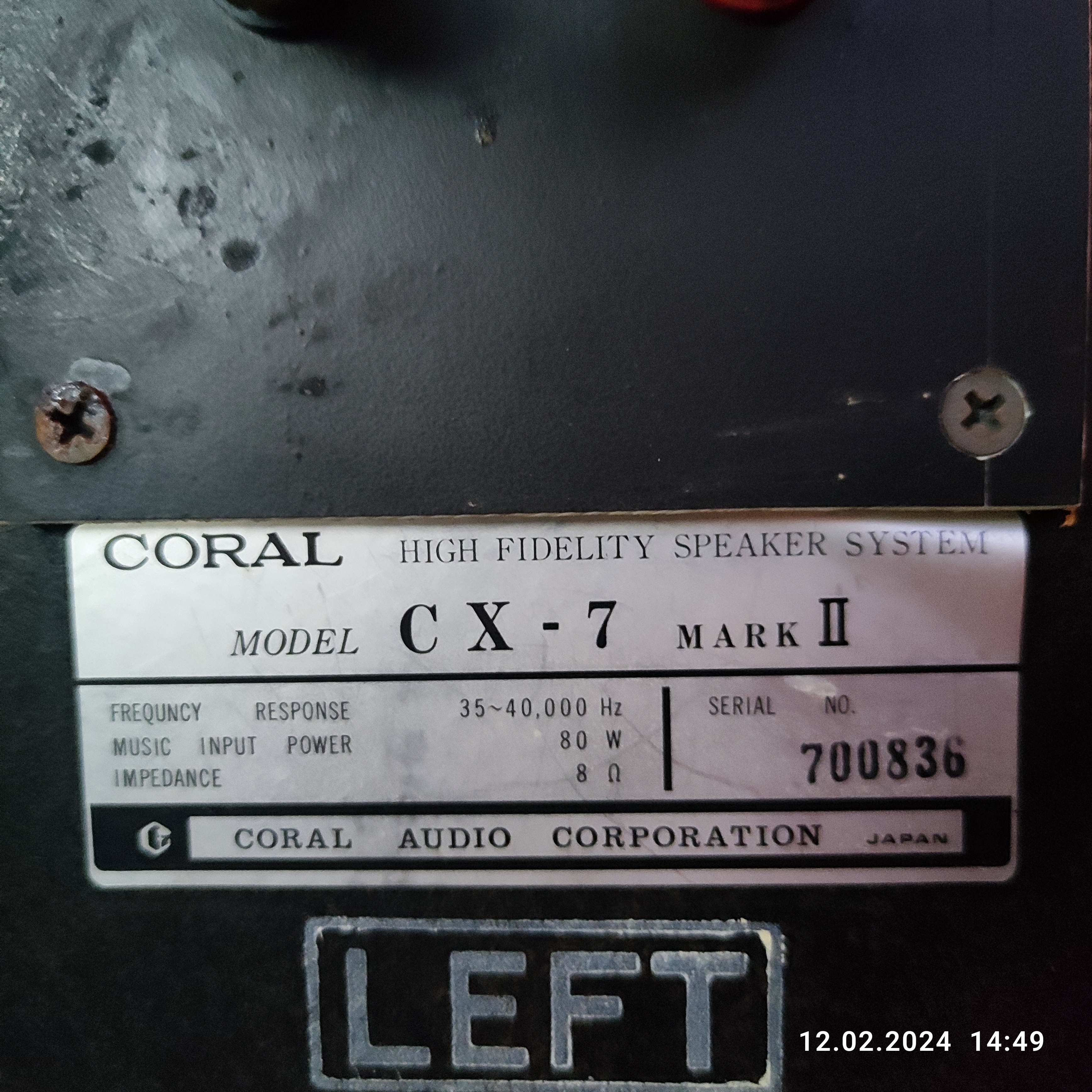

ID:	449754Как снизить резонанс и увеличить отдачу на НЧ ???
    Объем около 60л. Нажмите на изображение для увеличения.
    ВЧ и СЧ просто улёт, звучат отлично.
    МИД бас тоже четкий. Хотелось чуток добавить низов...

    Вывеси контакты динамика наружу, подключить через фильтр и корректор к отдельному усилителю напрямую, полосу можно будет опустить вниз насколько хватит мощности динамика и усилителя.

    MAXIM_A, а у вас каие динамики на НЧ и в каком ящике ?
    Ящики наверно фанера покрытая натуральным шпоном и лаком. Толщиной 15мм. Внутри приличное количество синтетической ваты и распорок.
    Динамики 8ом производство Coral. Диффузор бумажный покрыт крошкой похоже на графит.
    Подключил транзисторный УНЧ, стало больше баса. И поставил АС на табуретки....

    Послушайте Георгия. Раздел баса с средником скорее всего около 700 - 800, и такой маленький средник просто обязан вам гадить в уши около килогерца.
    Приберите его и не насилуйте японку.
    У меня разделено: СЧ ВЧ играет ламповый SE или PP, по настроению, а НЧ через фильтр, пока даже без коррекции отдельным транзисторным усилителем, раздел на 250Гц, потому, как 12br70 ну никак не дотянуться до связки GRT-145 + M5N8 (спасибо добрым людям, насоветовали), а чутье давить резистрами жалко, зато низов можно накрутить на свой вкус и контроль НЧ динамика 100%. В планах сделать корректор НЧ, чистовые коробки на 52л и запитать усилителем на TPA 3255.

    Прочитал отзывы на эту акустику из середины 70-х, пишут, что Coral CX-7:
    1. Высокая чувствительность.
    2. Звук напористый, хоть и не агрессивный. Нехватка деликатности, почти не сказывается на восприятие джаза. Наоборот, такая музыка кажется более красочной и яркой. Но яркость на современных записях и рок музыке кажется излишней. Появляется резкость и грубоватость. Тот же Smokie обворожителен в балладах, но слишком криклив в динамичных композициях.
    3. Красота тембров на джазовой музыке оборачивается характерным подкрашенным звуком симфонического оркестра.
    4. Маловато оказалось и общей динамики.
    5. Бас, ровно такой, как и ожидаешь. Упругий и в меру глубокий. Но, как только к звукам акустических инструментов добавляется фузз гитар, сразу становится ясно, рок — не конек этой акустики.
    6. Звучанию высокочастотных инструментов не хватило самых высоких "хрустальных" составляющих. Отчего любые, даже самые современные записи тарелок отдавали винтажным призвуком, когда в звуке достаточно меди, но маловато тонкости.
    7. Сцена весьма специфична: передний план приближен и излишне плоский, на фоне которого второстепенные планы обретают глубину и объем. Это замечаешь - только на современных, многоплановых, насыщенных фонограммах. "Разряженная" акустическая музыка и вокал, заходят на ура.
    Maxim_A, насколько это верно? Они ведь у вас уже 14лет. Если все близко к объективности, то не следует их "улучшать". Они изначально - жанровые, универсальных из них - не сделать.

    Да, почти со всеми положениями согласен.
    Только с ВЧ, не так, очень яркие, звонкие.
    Регуляторами подкрутил, и всё стало нормально...
    Если НЧ у фазиков яркие ближе к задней стенке, то у ЗЯ вылезают в центре комнаты.
