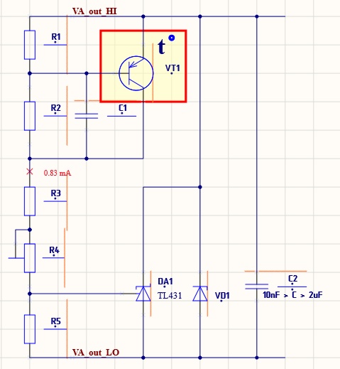

    Я промоделировал в microcap два варианта управления током покоя ВК на MOSFET :
    1й- это ошибочный (для mosfet ВК), по всюду тиражируемый с исполнением биполярного транзистора.
    2й- термостабильный, с TL431. (часто аналогом такого решения является применение резистора, однако тогда ток покоя зависит от тока предыдущего каскада, что на мой взгляд плохо).
    И результаты моделирования (изменения тока покоя ВК на MOSFET при температуре от -20С* до +100С*) сведены на одном графике.
    Точка пересечения графиков, это начальная температура в 27 градусов С* где настроен ток покоя обоих схем, около 40mA.
    Как видно, схема с TL431 ведёт себя намного стабильнее во всём диапазоне температур.

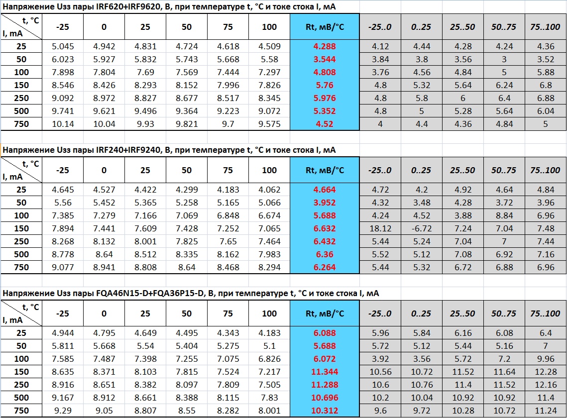

    Отвлеклись ... Так как термостабилизировать, например, выходной каскад на IRFP240 - IRFP9240 ?
    Ставить ещё по паре IRFP240 - IRFP9240 в термостабилизацию последовательно?
    Какая у верикалок зависимость тока от температуры при фиксированном смещении?
    Или наоборот: какая должна быть зависимость смещения от температуры для пост. тока?

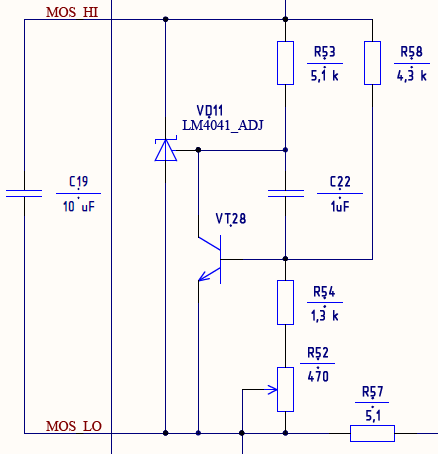

    "выпрямить" красный график можно и с тем же транзистором BC650, добавив, например в эмиттер BC650 резистор (поменяв, разумеется, номиналы делителя на базе)?
    Опорник на БТ из поста 8 таковым не является, поскольку это всего навсего термозависимое сопротивление
    напряжение на нем сильно зависит от протекающего тока - это и есть дифф сопротивление, собссно.
    Опорник усилителя «Бриг» на 2-х транзисторах не имеет таких недостатков. Вследствие ООС дифф. сопр. в нем мало, а регулировкой сопротивления в базе 2-го транзистора его ТКН можно менять в широких пределах. Недостатком является то, что после изменения этого сопротивления надо заново устанавливать ток покоя. При сопротивлении этого резистора в десятки кОм ток покоя транзисторного ВК после включения питания уменьшался втрое, оптимальным было R, емнип, 300 Ом. В таком опорнике можно использовать практически любые маломощные кремниевые транзисторы, так что никаких проблем со стабилизацией тока покоя в статике нет.
    Проблема есть с динамической нестабильностью начального тока ВК в режиме АВ. При большой мощности от ВК кристаллы транзисторов нагреваются, их входные характеристики смещаются влево. Опорник отслеживает это уменьшением напряжения. При резком уменьшении громкости температура кристаллов транзисторов быстро восстанавливается, опорник не успевает это отследить и начальный ток ВК уменьшается вплоть до отсечки. Это приводит к росту искажений, особенно при повышенной рабочей температуре ВК. Такие искажения трудно измеряются, но могут быть хорошо слышны.
    Верное замечание, редко учитываемое в конструкциях. Просто схема смещения (как и схема поддержания нуля) не должна реагировать на музыкальный сигнал, для чего нужно просто правильно выбирать постоянную времени работы добавлением электролита (см. рисунок, V1 это схема смещения, Q1 и Q2 это входные транзисторы выходной тройки, С1 обеспечивает нужную постоянную времени за счёт базовых резисторов, а то часто электролит ставят непосредственно параллельно смещению, что конечно не решает проблему из-за малого сопротивления схемы смещения).

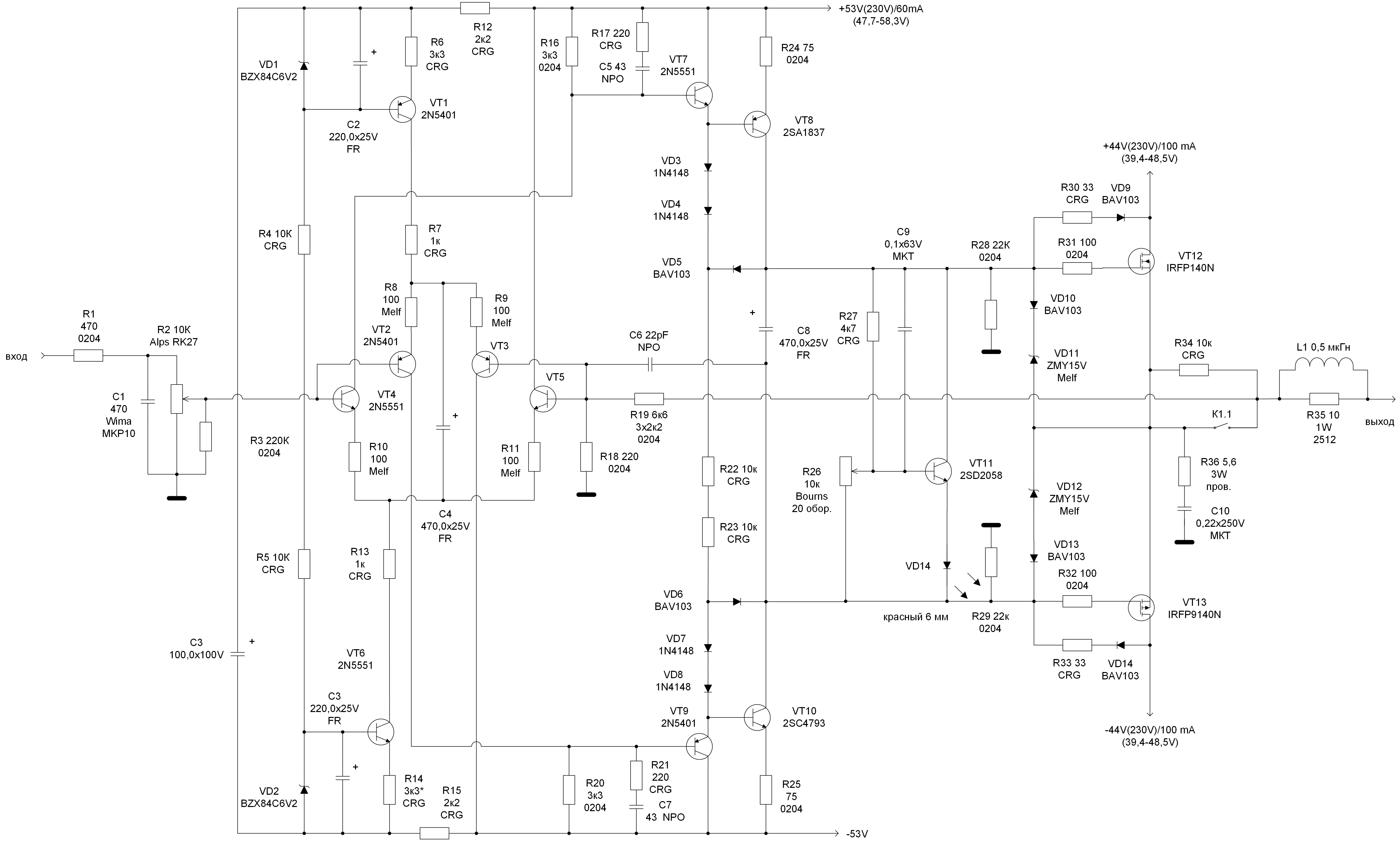

    Цитата Сообщение от Bobby_ii Посмотреть сообщение
    можно термостабилизировать, например, IRF640 ? IRFP150 ? "Комплиментарных" ещё не смотрел.
    Или IRFP240/IRFP9240 ?
    Вот с IRF:

    Вэри мач.
    Зы ... лень думать: куча диодов в раскачке (ВД3 - ВД8) для чего?
    И ещё вопрос: проскакивала мысль, что биполяры параллелятся, а для полевиков это не имеет смысла.
    Тоже интересно: почему? Опять-таки была мысль, что полевикам чем больше ТП - тем лучше. Только как это влияет на те же тепловые искажения? Или "тепловые искажения" к полевикам не применимо?
    Пока по опыту, чем больше тр-в на выходе - тем лучше звучит (при пр. равных). Но это - про биполяры. Где почитать о причинах?
    От жёсткого клипа. То же и VD9, VD14, R30, R32, резисторы ограничивают снижение усиление каскада УН, не позволяя разорваться ООС.
    - Ну не. Эти просто не позволяют затворы задрать выше стоков. ОООС и так и сяк порвётся.
    - По поводу VD3 - VD9 всё равно что-то не доходит. Может, когда-нибудь дойдёт

    Для полевых транзисторов термоузел, как правило, оказывается более сложным, чем для биполярного ВК.
    Тому есть несколько причин.
    1. Зависимость температурного коэффициента от крутизны транзистора.
    2. Зависимость температурного коэффициента от тока покоя транзистора.
    3. Зависимость температурного коэффициента от проводимости транзистора.
    На рисунке приведены результаты замеров для пар некоторых типов транзисторов.
Название:	Температурные зависимости полевиков.JPG
    Напряжение "затвор-исток" при некотором токе покоя можно в первом приближении представить в виде Ugs = U0 + k*Upn;
    где U0 - постоянное смещение, k - коэффициент пропорциональности, почти всегда не целое число,
    Upn - напряжение на кремниевом переходе.
    Поэтому в качестве несложной универсальной схемы, можно предложить такую:
    Она на практике обеспечивает очень высокую термостабильность при любой комбинации БТ и ПТ в ВК, при этом имеет низкое дифференциальное сопротивление.
    Главное - максимально точно задать коэффициент k.
    Применена в усилителе "CSC-LT".
    R5 задает рабочий ток термочувствительной цепи.
    R2 R1 C1 VT1 - термоэлемент с умножением напряжения на переходе (задает k*Upn).
    R3 R4 задает U0.

    Есть еще более сложный вариант, использованный в усилителе "Интеграл-1", с термоэлементами в плечах питания и токовыми зеркалами, который обеспечивает быструю реакцию на изменение режима работы выходных транзисторов и отсутствие емкостной связи выхода УН на охладитель ВК.
    Ссылка на тему такого ВК: https://forum.vegalab.ru/showthread....=1#post2805131.
