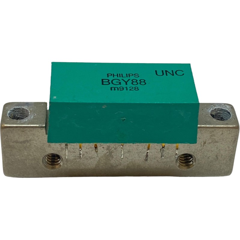

    Год назад принесли мне в ремонт магистральные ТВ усилители на гибридных микросборках от NXP, с вышедшими из строя сборками. На Алике пришлось заказать китайскую версию. В отличие от родного NXP , где голый кристалл на радиатор приклеен, китайская версия сделана на микросхеме GaN свч усилителя в корпусе soic или на транзисторных свч сборках и тоже приклеена на радиатор. цена была по 12 долларов за штуку, а надо было 4 штуки. Все заработало на китайских модулях, только в одном усилителе чуть чуть усиление было меньше и АЧХ чуть кривее.
    речь про подобное
