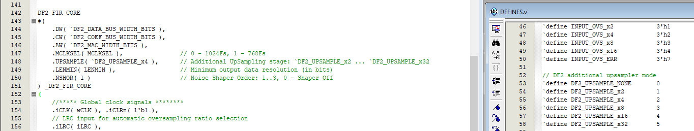

    Ещё в CORE сделал замену:
    // UPSAMPLE = `DF2_UPSAMPLE_NONE,
    UPSAMPLE = `DF2_UPSAMPLE_x4,

    Алексей, как сделать результирующий апсемплинг 128х? В DF2 выставил 32х. А в файле UPSAMPLE задал 4х OVS=2. Этого достаточно?
    Внутри файлов upsample (как и других) ничего менять нельзя.
    Все настройки задаются из головного модуля DF2.
    Для включения дополнительного апсемплинга параметр UPSAMPLE модуля DF2_FIR_CORE задается как `DF2_UPSAMPLE_x4. Цифровое значение можно найти в файле DEFINES.v
    Параметры внутри модулей активны только если они не заданы снаружи (это параметры по умолчанию). В моем проекте все параметры выведены наружу, поэтому лазить внутрь файлов проекта не нужно.
    Нужно только задать параметры снаружи для DF2_FIR_CORE, SAI_INPUT и SAI_OUTPUT, как это сделано в файлах *EXAMPLE.
    Так не получится, т.к. у меня верхний уровень для DF2 это файл DF2_FIR_CORE.
    Ничего не понял. Нафига его делать верхним уровнем?
    У вас же на скрине FIR_CORE сделан модулем внутри какого-то проекта. Значит FIR_CORE - это НЕ верхний уровень. Верхний - это внутри которого все остальное.
    Там же над модулем табличка - в ней параметры и задавайте. А в самом верилоговском файле править ничего не надо.
    Теперь понял. Изменения в самом файле DF2_FIR_CORE ничего не меняют. Править его бесполезно. Отчего???
    Про верхний уровень некорректно сформулировал. Конечно у меня верхний уровень это графический проект. Я для DF2 говорил, что его нет.
    Последний раз редактировалось Turbo_man; 19.09.2023 в 18:58.
    Аватар для dortonyan
    03.06.2009
    BLR
    3,956
    По умолчанию Re: DF2 - Вторая версия DIY ЦФ
    Теперь понял. Изменения в самом файле DF2_FIR_CORE ничего не меняют. Отчего?
    Параметры внутри и снаружи - это одни и те же параметры. Т.е. в вашей табличке видны параметры, которые описаны внутри.
    Просто если они снаружи не заданы, то тогда модуль использует для этих параметров значения, которые заданы внутри.
    Ну а если вы задаете параметры снаружи, то что там задано внутри - уже не имеет значения.

    Вроде всё устаканилось. Апсемплинг=128х и нойзшейпинг=3.
    Какой нойзшейпинг выбрать пока не могу понять.
    ---------- Сообщение добавлено 21:46 ---------- Предыдущее сообщение было 21:44 ----------
    Хорошо выберу 1й порядок.
    ---------- Сообщение добавлено 21:48 ---------- Предыдущее сообщение было 21:46 ----------
    Сейчас из потока 128х я беру только 64х (каждый 2й семпл) для 4-х потоков по 16х для 4-х TDA1541.
    ---------- Сообщение добавлено 21:51 ---------- Предыдущее сообщение было 21:48 ----------
    Откуда можно вывести шину делителя 1024фс до 1фс? Есть там такой делитель?
    ---------- Сообщение добавлено 21:53 ---------- Предыдущее сообщение было 21:51 ----------
    Т.к. у меня сейчас свой такой делитель, то пришлось инвертировать клок 1024фс, который идёт на мой делитель. Видимо разные задержки набегают в них. Поэтому синус 1кГц при переходе через 0 имел выброс. Сейчас нет его.
    03.06.2009
    BLR
    3,956
    А зачем так делать? Задайте апсемплинг х2. Будет суммарно х64.
    К тому же для х2 используется более экономичный FIR апсемплер, который ресурсов расходует раза в полтора меньше чем CIC.
    Шейпер да, на 16 битах первого порядка должно быть достаточно, максимум - второго.
    На 3-ем порядке я слушаю в 7бит режиме на х16 оверсемплинге. Причем напрямую с ЦАПа, т.е. с РГ в цифре.
    06.04.2010
    Moscow
    5,723
    128х чтобы можно было подключить 8 потоков 16х на 8 тда-шек. Сейчас макет только из 4-х штук.
    03.06.2009
    BLR
    3,956
    А зачем он вам? Если нужно генерить импульс каждый 1024 такт, то для этого пишется 10-разрядный счетчик.
    Вообще, я не знаю что у вас там собрано, но если строить логику правильно, то фазы клока не должны ни на что влиять.
    Конкретно для FIR_CORE не имеет значения что какими фазами тактируется. Главное чтобы у него на входе данные обновлялись синхронно друг с другом и с постоянной частотой.
    То же самое касается модуля SAI_OUTPUT - ему пофиг как тактируется ядро, главное, чтобы у ядра на выходе было синхронное обновление данных (что и реализовано).
    Ядро и модуль вывода можно тактировать отдельно любой частотой и фазой, лишь бы эти клоки были синхронны друг относительно друга.
    ---------- Сообщение добавлено 22:08 ---------- Предыдущее сообщение было 22:05 ----------
    Надежнее всего всю логику тактировать общим клоком по одному фронту.
