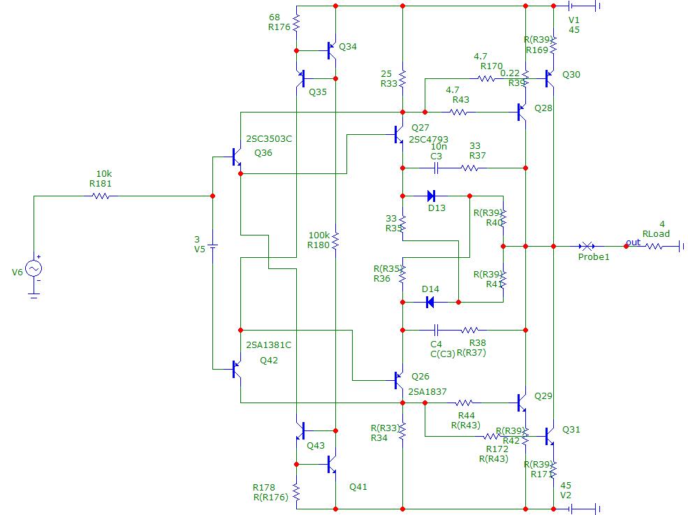

    Нифига не понимаю, как работает цепочка из диодов и резисторов в эмиттерах драйверов! Поясните, плиз!

    Да там поднимай не поднимай ток в повторителях, а на R33 всё-равно должно быть Б-Э выходников, т.е. 0,65-0,7 Вольта от питания.
    Причем лишние 10 мА потребуют этот резюк уменьшить и соответственно ухудшить жизнь драйверам.
    Sziklai.cir
    Эти 10 ма не текут через коллектор Т27, а через коллектор Т36, так что облегчить.
    А токи источников надо задавать высокими потому, что потребление на базах Т26 Т27 выше, чем в ЭП.
    Подбирая значения R33 R35 и токов можно добиться 0.01% искажений в симуляторе.
    RC цепочка на диоде видимого влияния не оказывает.
    Я о другом.
    Эти "лишние/дополнительные" 10 мА увеличивают падение напряжения на R33+R34, а напряжения на них практически фиксированные 0,65-0,7 Вольта для управления выходниками, поэтому придется снижать либо ток покоя драйверов, либо уменьшать номинал резистора.
    А сам выигрыш от этого - снижение напряжения на входных повторителях всего на эти же 0,7 Вольта.
    Итого получается размен нагрузки драйверов на облегчение и так ненапряжного режима первой ступени.
    Ну ладно кто-нибудь из новичков это бы написал...

    Ну когда-то экспериментировал
    А Вы прочли патент US4334197 фирмы Кенвуд? Там всё разжёвано и даны формулы.
    US4334197A.pdf
    Аватар для scrgmcdcs
    27.05.2021
    113
    По умолчанию Re: Выходной каскад на шиклаи без запирания драйвера
    US4334197A.pdf
    Лучше коллекторы выходников прямо на нагрузку выводить, а не на резистор, с резистором образуется контур обратной связи

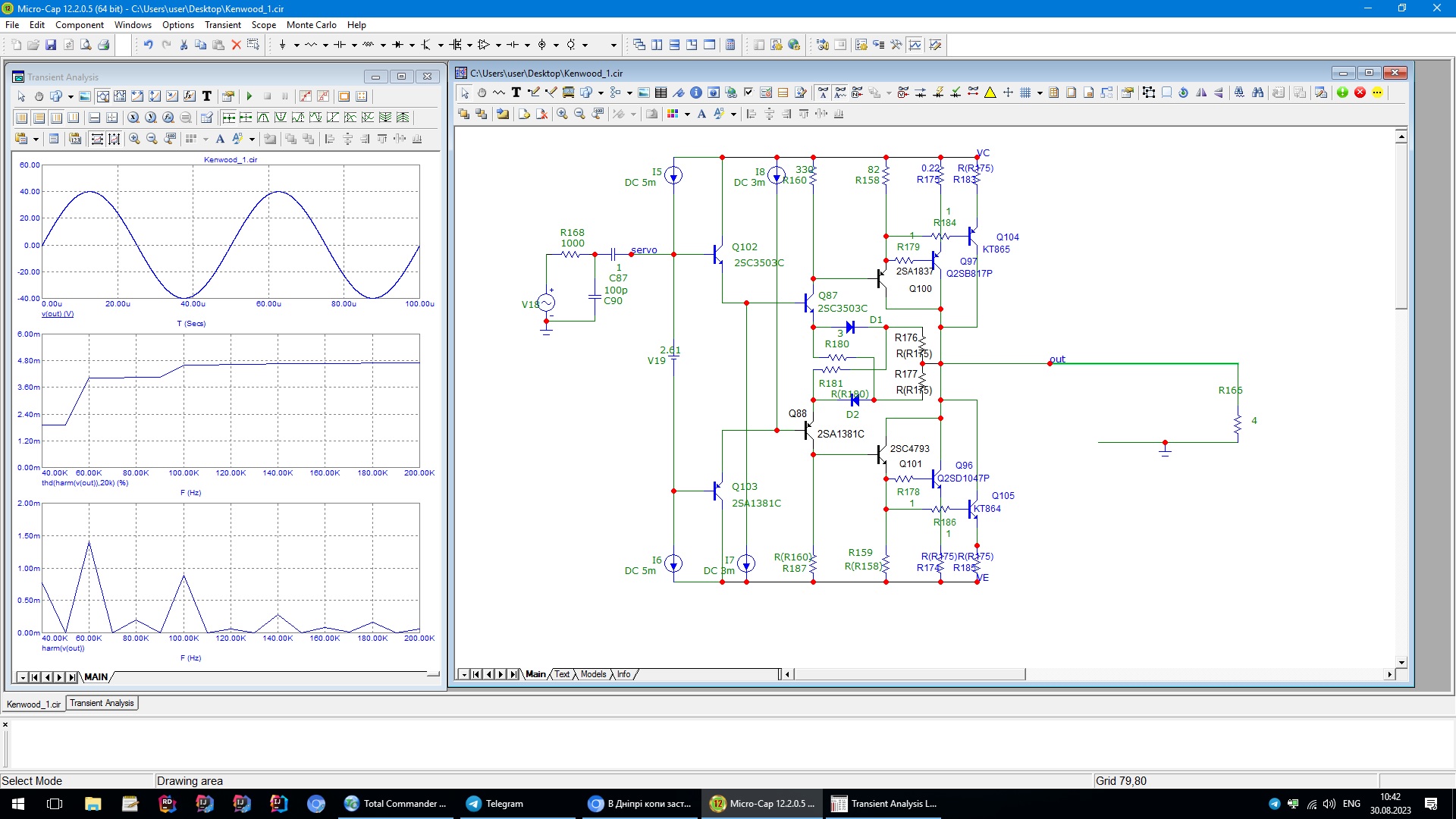

    1)Тройка имеет в 10 раз больше искажений в симуляторе
    Этот ВК даёт 0,005% при 40 В, 20 кГц?
    27.05.2021
    113

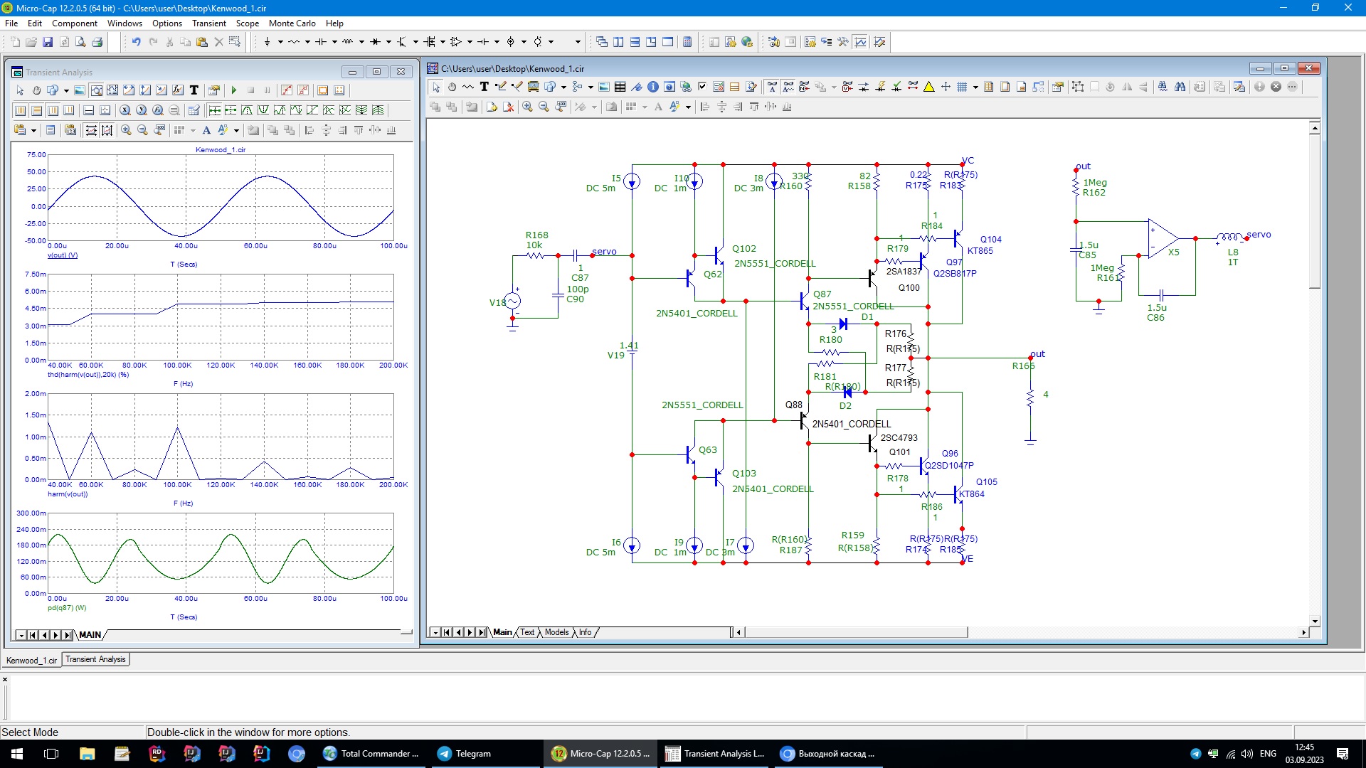

    Да
    0.005% на 4 омах и 50 в питания ток покоя 2 по 100ма выдает
    Последний раз редактировалось scrgmcdcs; 30.08.2023 в 10:51.
    Какой-то зверь получился-тысячные процента от 10Ком источника
    ApexMod.cir
    Последний раз редактировалось scrgmcdcs; 03.09.2023 в 17:21.
