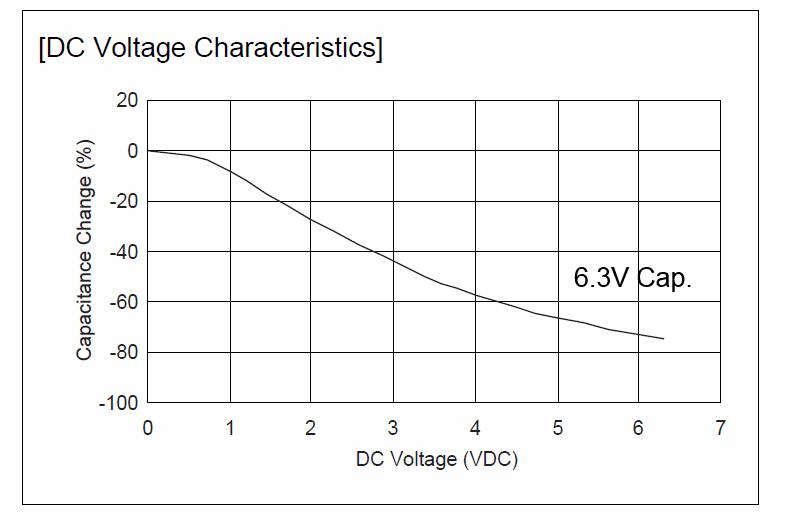

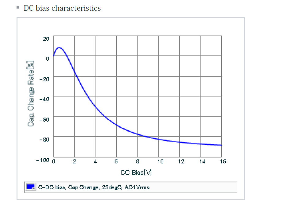

    Интересно узнать порядки в "циферном" выражении этих изменений при уровне переменного сигнала 0,1...2 вольта
    Зависит от типа диэлектрика и номинального напряжения.
    У NPO/COG практически отсутствет, но если кондер X5/X7 или тем более Y5/Z5 на 6.3в и на нем переменка 2в, то емкость на десятки процентов может меняться (в зависимости от частоты, поскольку это механический процесс).
    В пределе, на DC или крайне низких частотах:

    Вот ты уже не первый раз такие графики показываешь.
    Но у людей память короткая.
    Через полгода-год будут те же вопросы, хотя давно есть ответы.
    Ну если кому-то лень самому посмотреть документацию, от той-же Мураты, то приходится показывать
