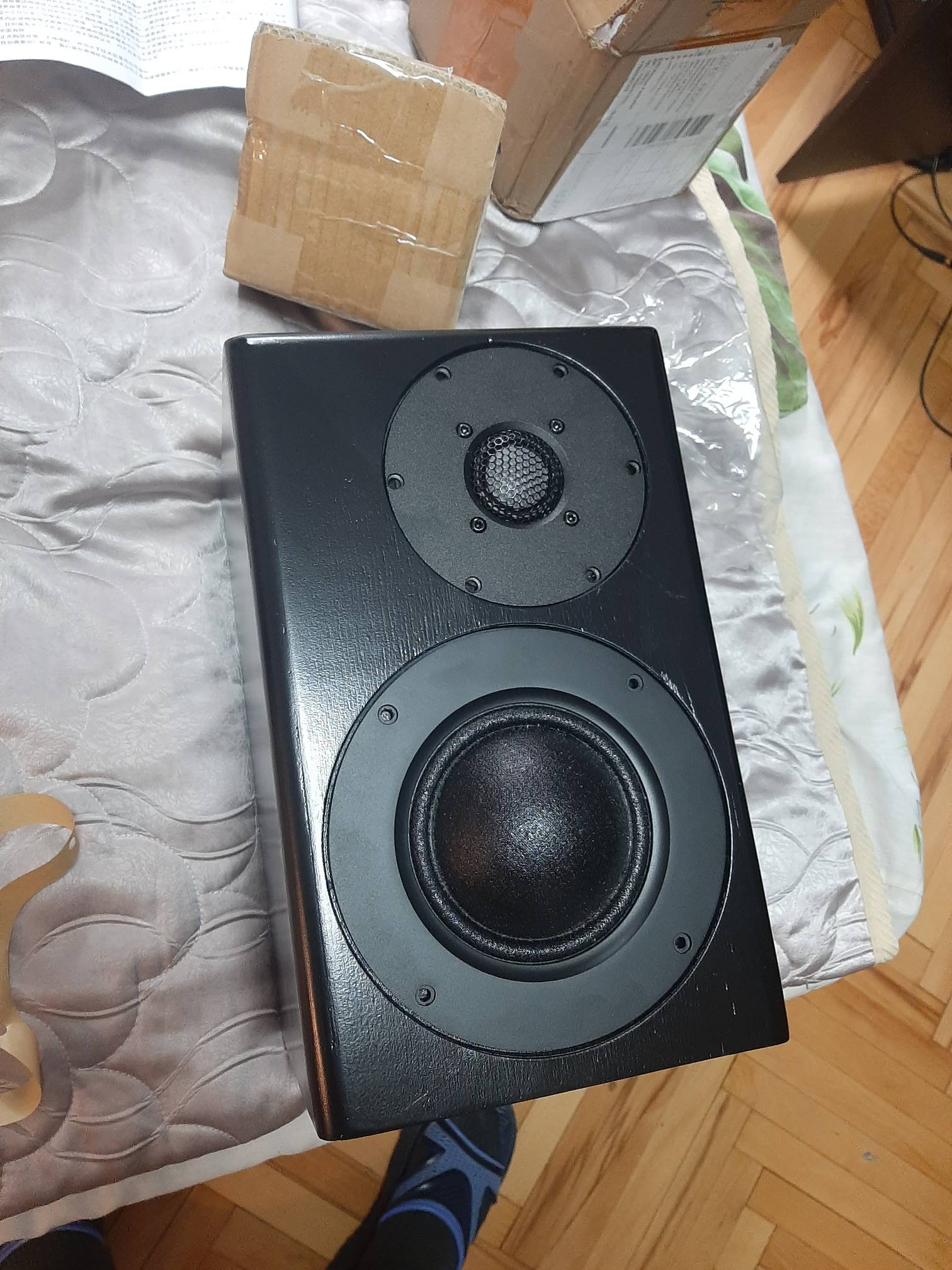

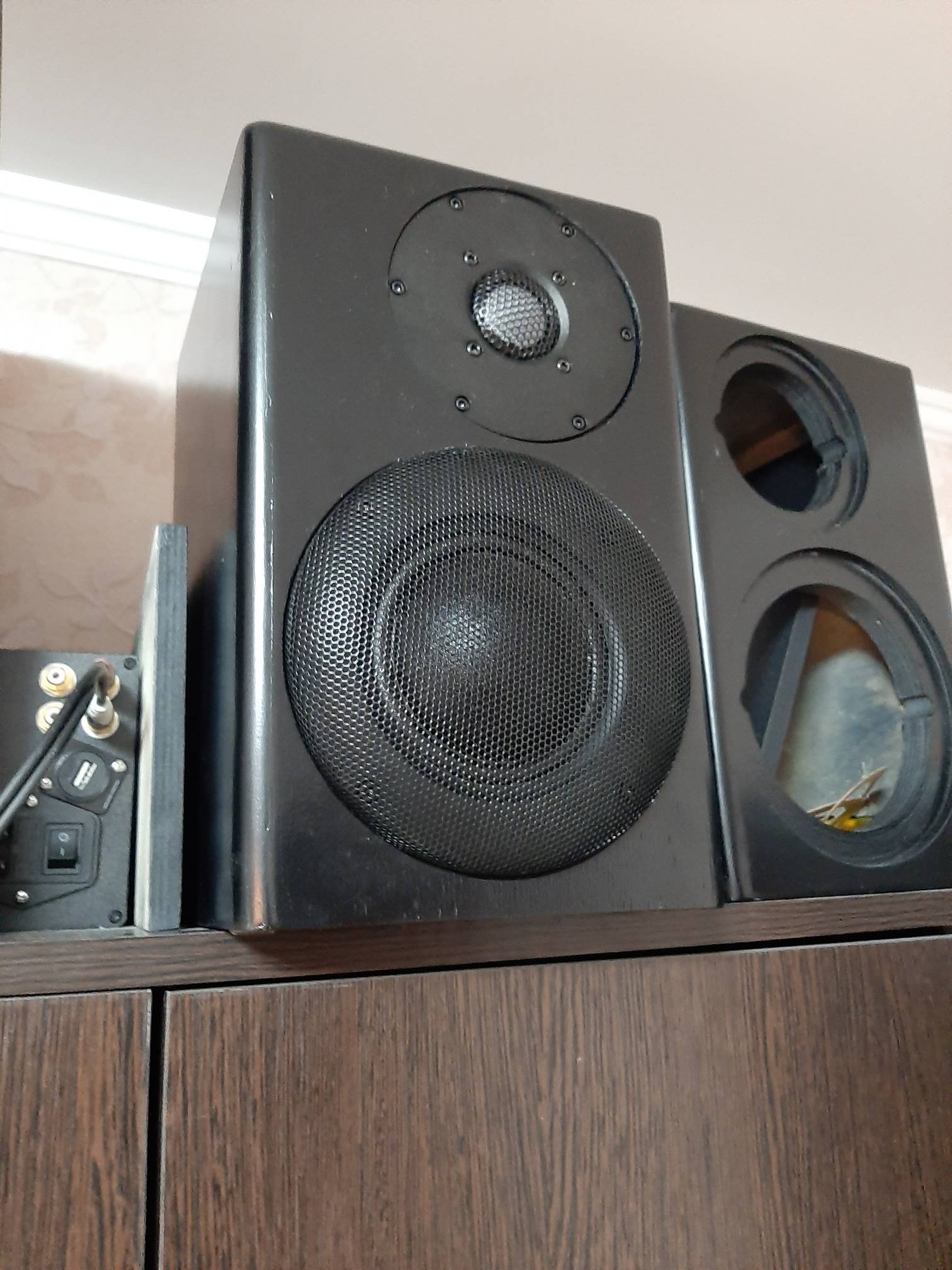

    Вот в таком бафле DM7500

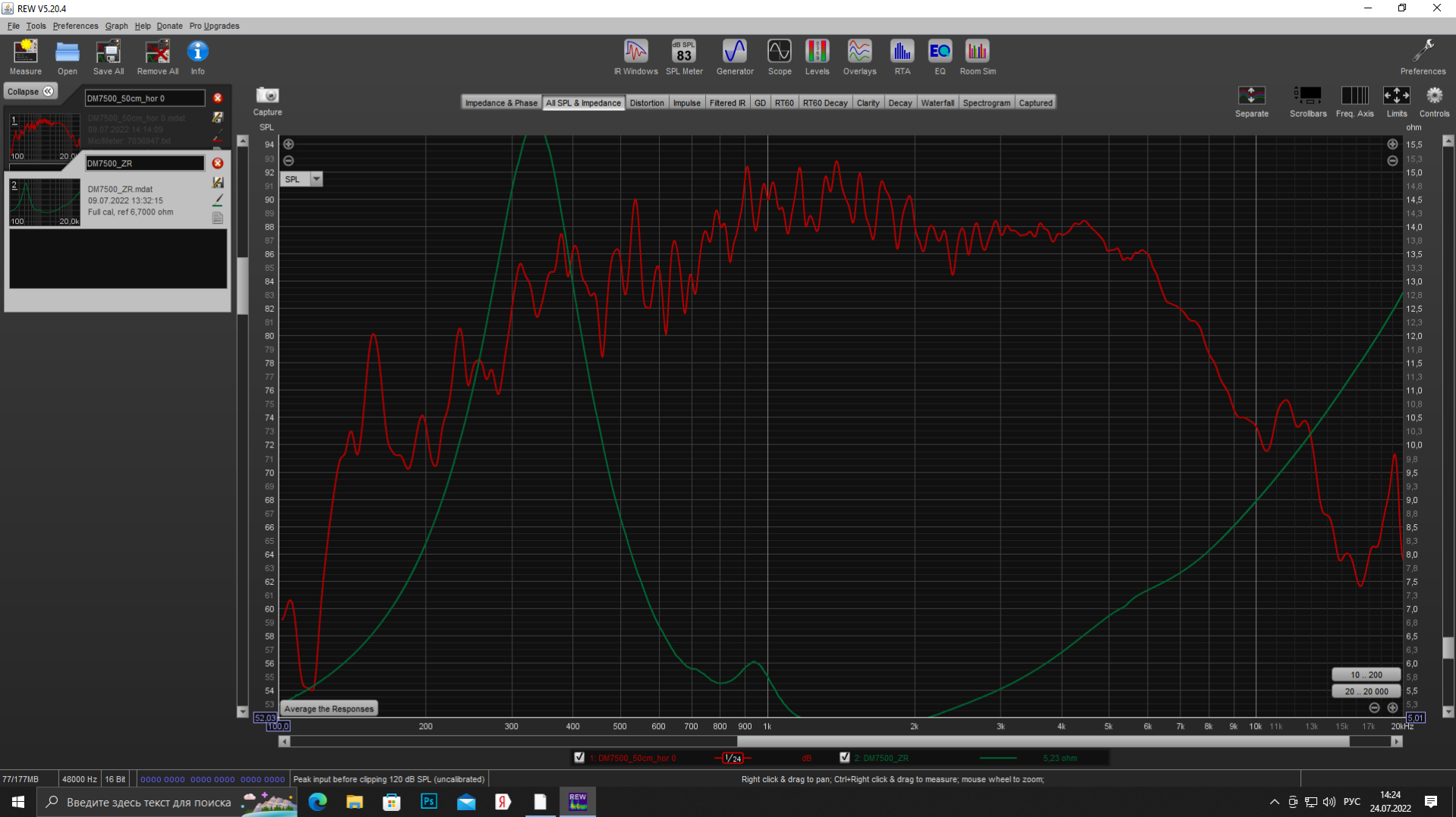

    АЧХ на оси с 60см

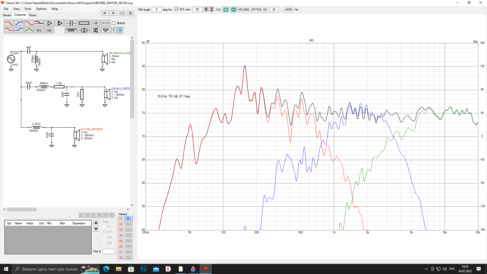

    Изза размеров фланца и дифузора, низко делить имхо не стоит, у меня получилось гдето на 3500 раздел, пока в симуляторе, жду кондеры
    Мидбас от отдельного усилителя, поэтому ВЧ без резисторов
    просит фильтр похожий на Сканспиковский с задиранием области 2-3кГц, но ведет себя получше сканспика (Вифы).
