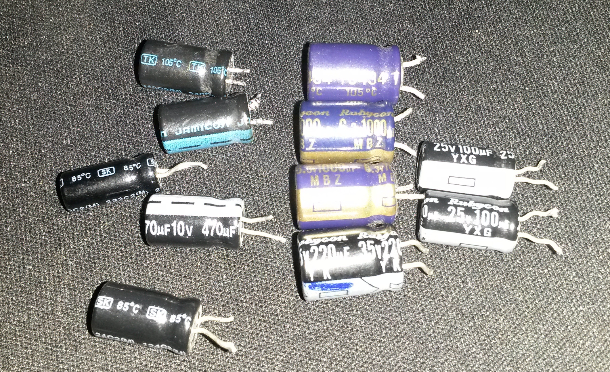

    Доброго всем времени суток.
    Посоветуйте хороший электролит в катодную цепь первого каскада. Сейчас стоит Китай, вполне рабочий в плане соответствия нарисованной емкости имеющейся., остальные параметры замерить нечем. Многие хвалят или же ругают Elna Silmic II, есть ли им место в катоде? Спасибо

    Нарыл среди имеющихся китайских Jamicon TK, Jamicon SK, Rubycon MBZ, Rubycon YXG. Возможно всё это подделки.
    SK и MBZ можно попробовать, может быть неплохо. Я ставил MBZ, правда 1500х6.3, вроде неплохой результат был. SK на мой ух чуть лучше чем TK по звуку, но незначительно.
    А зачем спрашивать то, впаял и оценил сам.

    Сейчас стоят рубиконы с пленочными шунтами. Но как и говорил, я очень сомневаюсь в оригинальности этих кондеров что на фото.

    Здесь на форуме человек торгует оригинальными конденсаторами и не дорого . Я бы взял ,на вашем месте по паре Силмиков , Ничиконов Кз , Керафайнов . И оценил уже сам . Я так сделал . И с ёмкостью не стесняйтесь .

    В первую очередь нужно смотреть даташит - регламентирует ли производитель параметры на ВЧ (обычно 10 кГц). К перечисленным типам я добавил бы ROE (например, EGM).
    Если напряжение смещения невелико - можно в катод светодиод.

    Ставил красный ( 1.9 В) в смещение SRPP 6Э5П с BSP129 в катоде верхней лампы ( УН для Zaratustra ), звучало очень здорово. Но как то игрался с разными лампами ( 6С3П, 6Н3П, 6Н6П ) , так при смещении резистором , зашунтированном кондёром, спектр чище, меньше уровень высших гармоник. Желательно конечно послушать в конкретной схеме, делов-то.
