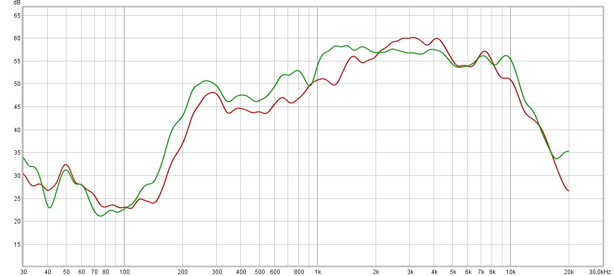

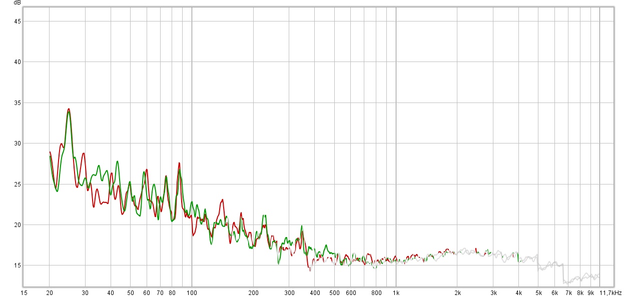

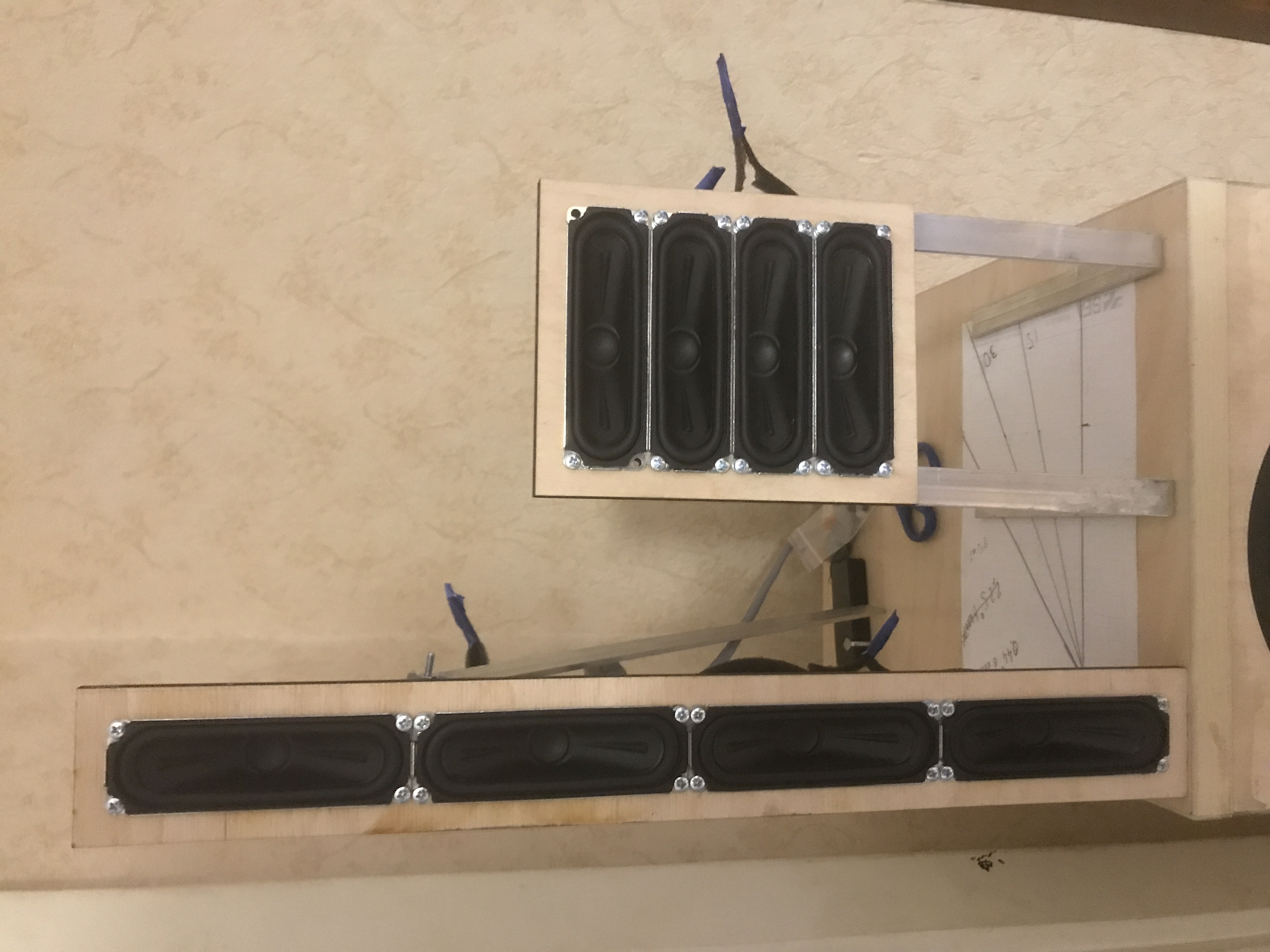

    Собрал макеты.
    На графиках красный вертикальный набор (слева). Зеленая горизонтальный набор (справа) фото перевернуто. на ПК верно отображается.
    Ну думаю понятно то что палкой Вертикально то что кубиком горизонтально!))
    Сделал два измерения 1 метр и 5 метров.
    1 метр
    АЧХ
Название:	4 шт ачх красная вертикально зеленая горизонтально.jpg
    Нелинейные искажения. У горизонтального набора местами в два раза меньше.
Название:	4 шт нелинейные искажения красная вертикально зеленая горизонтально.jpg

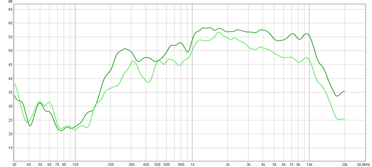

    АЧХ вертикальный набор 1 и 5 метров
Название:	4 шт ачх 1 и 5 метров вертикальный набор.jpg

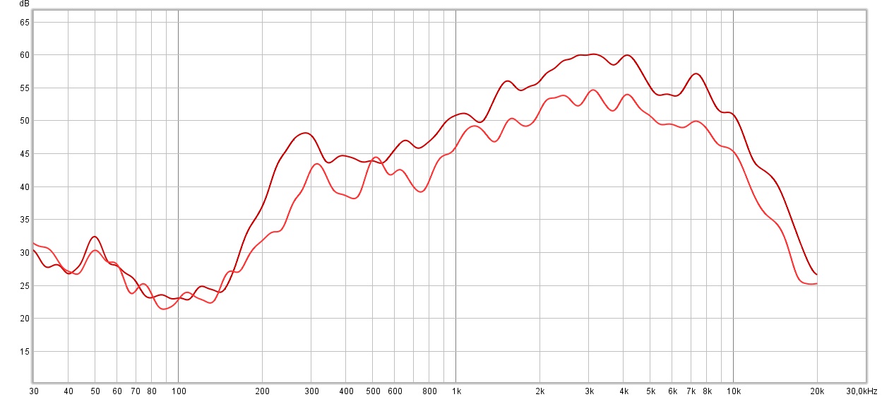

    АЧХ горизонтальный набор 1и 5 метров
Название:	4 ши 1 и 5 метров горизонтальный набор.jpg
    У вертикального набора только один плюс меньшее затухание на ВЧ от расстояния. У горизонтального и АЧХ ровнее и нелинейные до двух раз меньше на определенных частотах.
    Прошу ваши коментарии. На что еще обратить внимание?

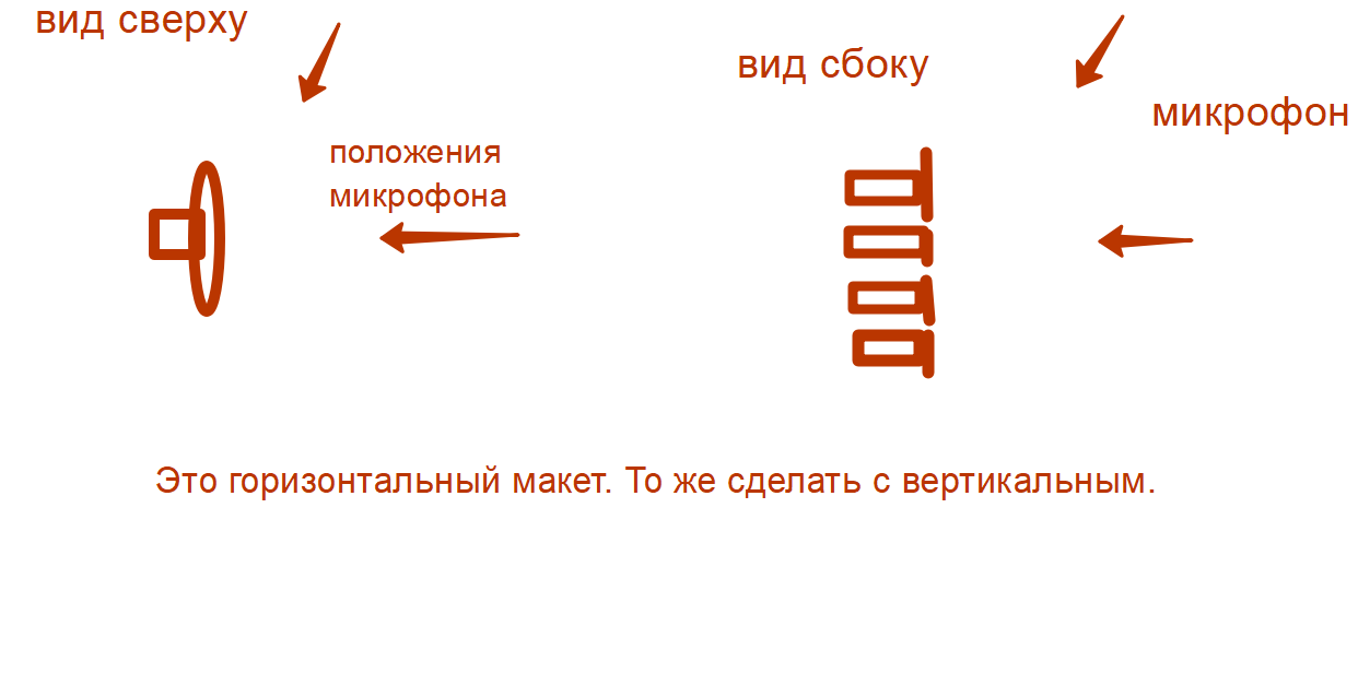

    По умолчанию Re: Прошу помощи в оформлении "палок"
    Под 60 градусов вертикаль и горизонталь посмотри в обоих вариантах.
    Аватар для Prochan
    26.05.2011
    338
    Как то так.

    Да вот сейчас в раздумьях.... Топил за именно вертикальное расположение динамиков по совету одного очень уважаемого и известного человека в аудио кругах. Сейчас не отвечает.... Перерыл кучу теории (есть в ветке) Нигде четкого и конкретного ответа не нашел. Сваял фанерки. И измерения мне говорят ( может не правильно меряю или не понимаю графики подскажите пожалуйста) что вертикальный набор повторюсь проигрывает по всем параметрам кроме затухания ВЧ в дальнем поле. Поэтом теряется идея всей затеи (тонкая длинная палка ). Вместо горизонтального набора пачки этих динов проще поставить один среднечастотник. размер сопоставим.. Планировалась тоненькая по ширине динамиков палка. Тонко красиво аккуратно)) Снизу пару сабов. Сверху ВЧ 10-20кГц.
    Мой это звук или нет можно узнать только собрав полноценный комплект. Влетит не в малую копейку для абы послушать поигратся....
    Плюсы- опыт, занятые руки и голова)))
    Каждый тип макета измерять в 2 плоскостях.
