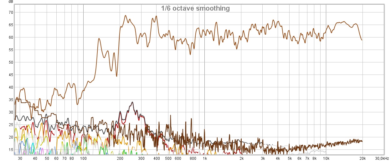

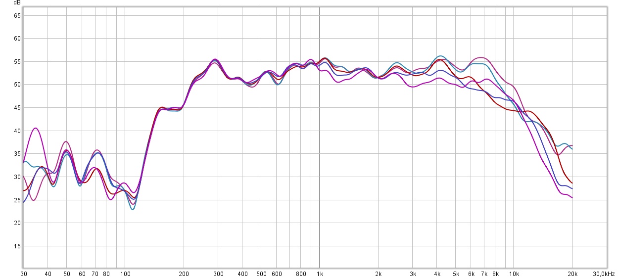

    Собственно руки чешутся сделать ШП палочки из таких вот динов.
    В наличии 32шт те по 16 на сторону.
    В голове крутится куча конструкций не могу не на одной остановится.
    Дины набираем вертикально без зазора. Ширина корпуса по ширине динамика. Высота 1600 +/- Глубина под вопросом материал не выбран.
    Эди дины мне понравились в ЗЯ 1 литр
    Соответственно им нужен низ и верх.
    Чем добавлять нч/вч понятия не имею рассчитываю на вашу помощь.
    Питатся будет от ресивера harman335 поканально
    Тс параметры
    Сравнение D(2).txt

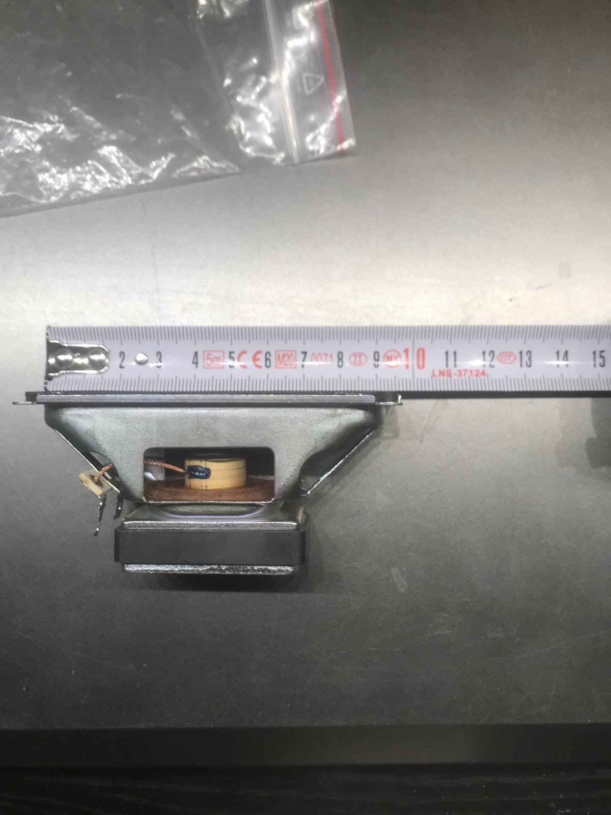

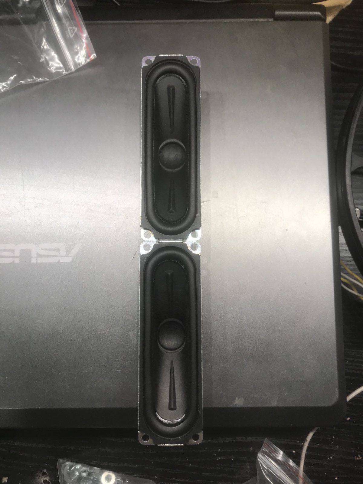

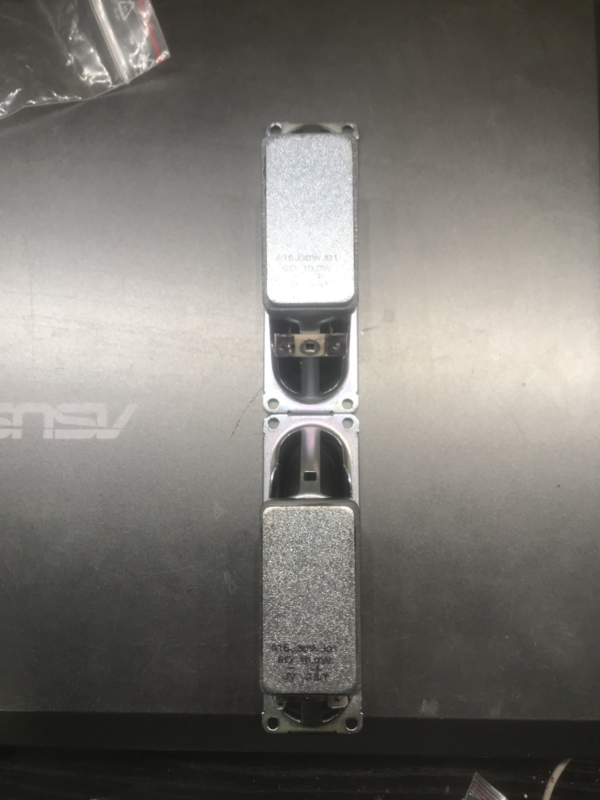

    ну фото динов

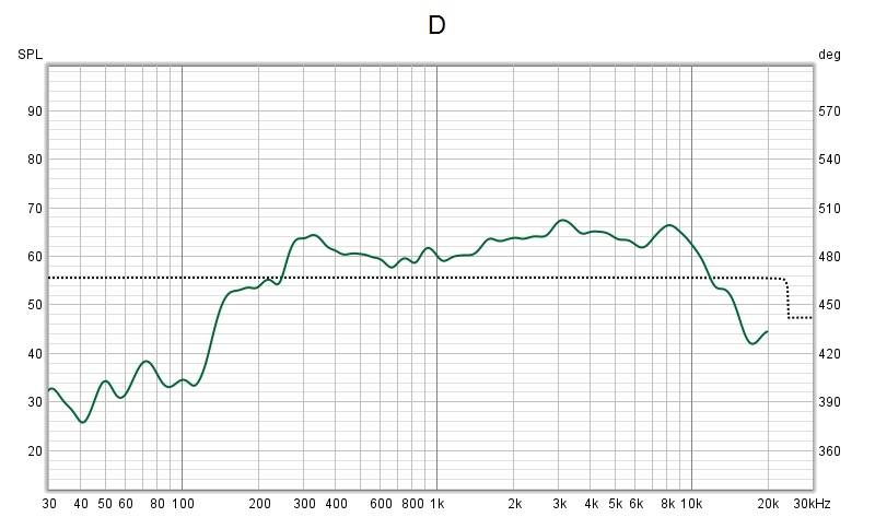

    ради интереса измерил ачх горизонтальную и вертикальную под углами 15-30-45-60
Название:	горизонтальная диаграмма.jpg
Название:	вертикальная диаграмма направленности.jpg
