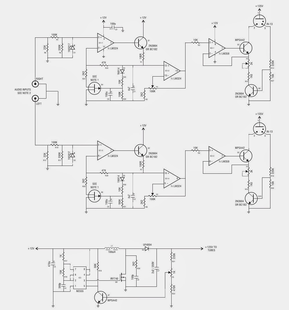

    Всем привет!
    Строю усилитель и очень хочется в него внедрить индикатор уровня на ИН-13.
    Усилитель высококачественный, с максимально короткими входными проводами (регулятор громкости стоит непосредственно у терминалов RCA). А индикатор на ИН13 соответственно будет стоять на передней панели. Значит к нему нужно тянуть через весь корпус сигнальные провода.
    Вопрос: это как-то повлияет на звук в теории? Длина этого провода получится 30-40см.

    Транзисторы Q9, Q10 в этой схеме - это альтернатива полному зажиганию индикатора при включении питания?
