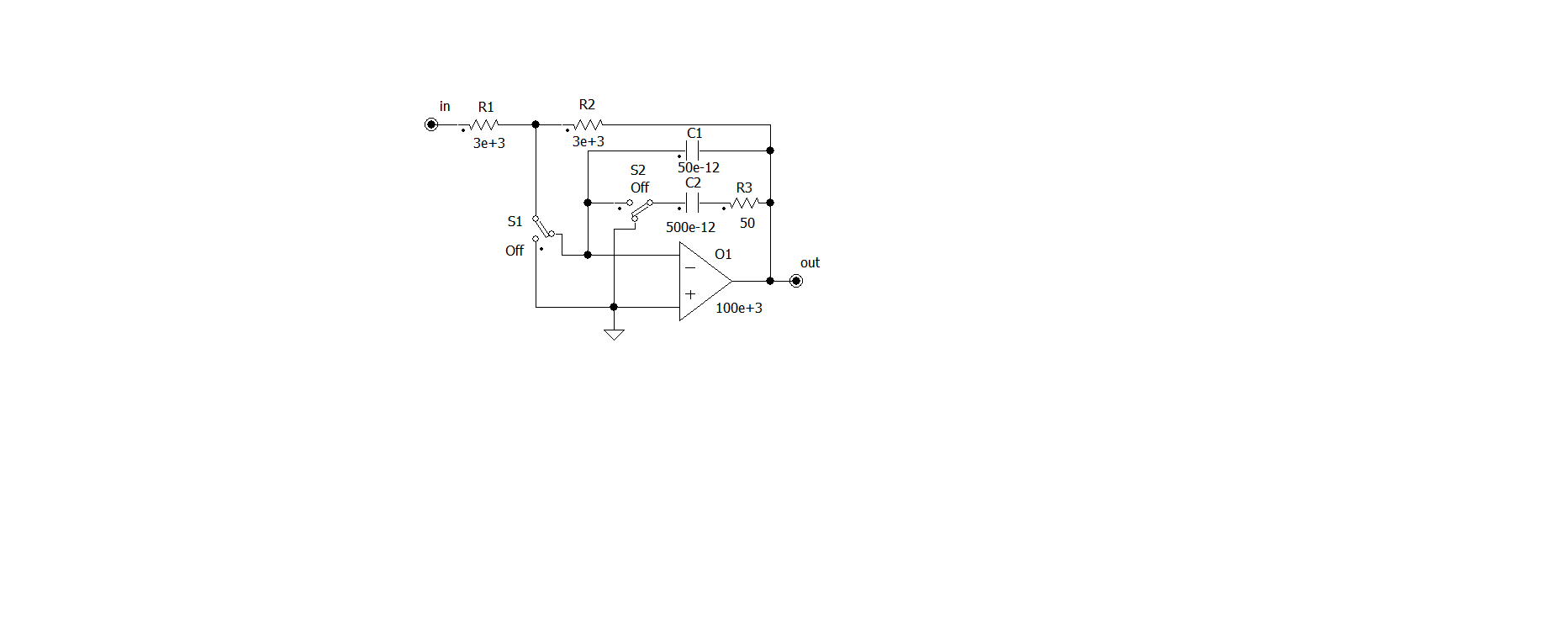

    Ну да , я имел в виду вот такой "двухтактный" вариант - своего рода "двухступенчатый конвейер" В принципе , не так уж оно и громоздко , особенно учитывая тот факт , что многие ключи выпускаются в счетверённом виде ... конечно , там будет много разных нюансов , так что пробовать надо .Нажмите на изображение для увеличения.

    Не, если вы предлагаете коммутировать напряжение, то такой вариант очень сомнителен. Т.к. скорость переключения и уровень инжекции ключей зависит от напряжения коммутируемого сигнала. Для аудио деглитчеров годятся только варианты УВХ с коммутацией токов (т.е. с минимальной корреляцией кода).
    Конечно, чтобы сказать наверняка - надо пробовать, по сложности - это те же два SPDT ключа, что и в дифференциальном интеграторе. Но я бы с ходу не рассчитывал на высокую линейность.

    Два конденсатора - наоборот "фишка" такой схемы. Как и описал deemon, такое "конвейерное" переключение снижает вдвое требования по сеттлингу как для ЦАП, так и для буфера УВХ.
    Плохо другое - коммутация напряжения, из-за которой навряд ли удастся избежать кодозависимого глитча.

    Предлагаю такой деглитчер. Номиналы пока от печки, тип ОУ - тоже.

    А для чего введен ключ В? Думается, что он нарушит компенсацию глитча.
    Может быть , для того , чтобы после ключа внести такой же заряд , как и в верхнем ключе - чтобы подать в противофазе ? Но всё равно странно - там же второй резистор 3 ком соединён с землёй , а в верхней ветви схемы - с выходом ОУ , так что равенства зарядов не получается , вроде как

    По умолчанию Re: Проектируем деглитчер для параллельного ЦАП
    Идея была сделать так, чтобы прямое прохождение глитча было синфазным сигналом для дифференциального УВХ. На точность подавления помехи переключения по-большому наплевать, она от сигнала не зависит. На деле, я эту схему уже забраковал, меняется импеданс нагрузки И/В и есть некоторая помеха зависящая от сигнала и-за коммутации напряжения. Наверное лучше употребить ключ В по-другому.

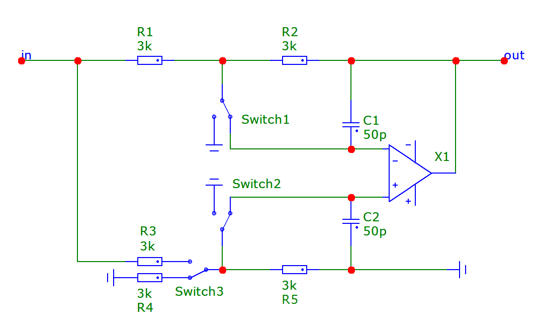

    Тем не менее, идея интересная (снижаются требования к импедансу ключей). Казалось бы, в УВХ интеграторе ничего нового не придумаешь, а оказывается можно.
    Типа такого? Нажмите на изображение для увеличения.
    Нагрузка I/U остается переменной (что не критично), зато напряжение на ключах постоянное.
    Или другой вариант:
    В таком варианте наверное даже глитч ключей получится симметричным. Немного нарушается симметрия вычитания глитча ЦАП, но думаю не критично.

    Или другой вариант:
    Вот это мне больше нравится. К тому-же , можно использовать и с ЦАПами с дифференциальными выходами.
    Что за ЦАПы имеются ввиду, дельта-сигмы?
    Вообще для дифференциального выхода ЦАП нужно либо делать сумматор до деглитчера, либо делать две такие схемы деглитчера с последующим суммированием. Т.е. суммировать каскадом УВХ нельзя, т.к. синфазное напряжение на ключах недопустимо. Соот-но схема от выхода ЦАП не зависит.
    Дифференциальность данной схемы нужна в первую очередь для правильной трассировки земли, во вторую - для вычитания глитча ключей и/или ЦАП.
    По этой же причине (из-за трассировки земли) для параллельного ЦАП (не только для ДС) обязательно использование дифференциального ФНЧ!

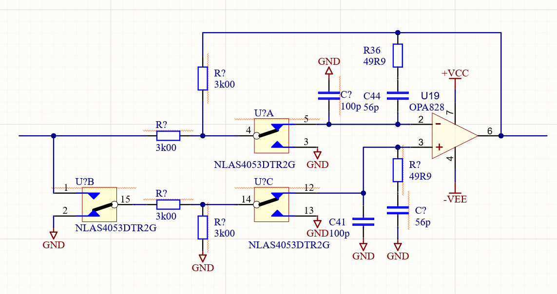

    Ещё одна перспективная схема деглитчера.
    Дополнительный конденсатор С2 заряжается большим выходным током ОУ,
    а затем подключается параллельно конденсатору С1 интергратора.
