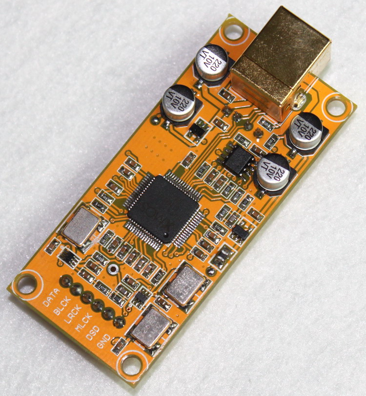

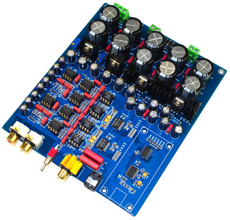

    Доброго вам дня, поверхностно пробежался по ветке, понятно одно, спрашивать у вас такое, микроскопом гвозди забивать, но всё же....
    11.11 взял платку на двух 1794, нужно организовать на ней вход USB, посоветуйте какую из плат amanero ли Xmos нужно приобрести, денег не жалко на хорошую вещь, но нужна именно встройка с питанием отвязанным от USB, т.е. питание от этой платы. И в целом по конструкции платы хотелось бы услышать "плевки в лицо" Какие ОУ предпочтительнее поставить на эту плату? Есть по паре 8920 и 8820 c маузера, и куча всякого с сомнительной репутацией по "оригинальности" из чипдипа. Заранее спасибо.
    П.С. есть три тора, два на 9В, один на 15В, планирую по тору на каждый вход питания. Нажмите на изображение для увеличения.

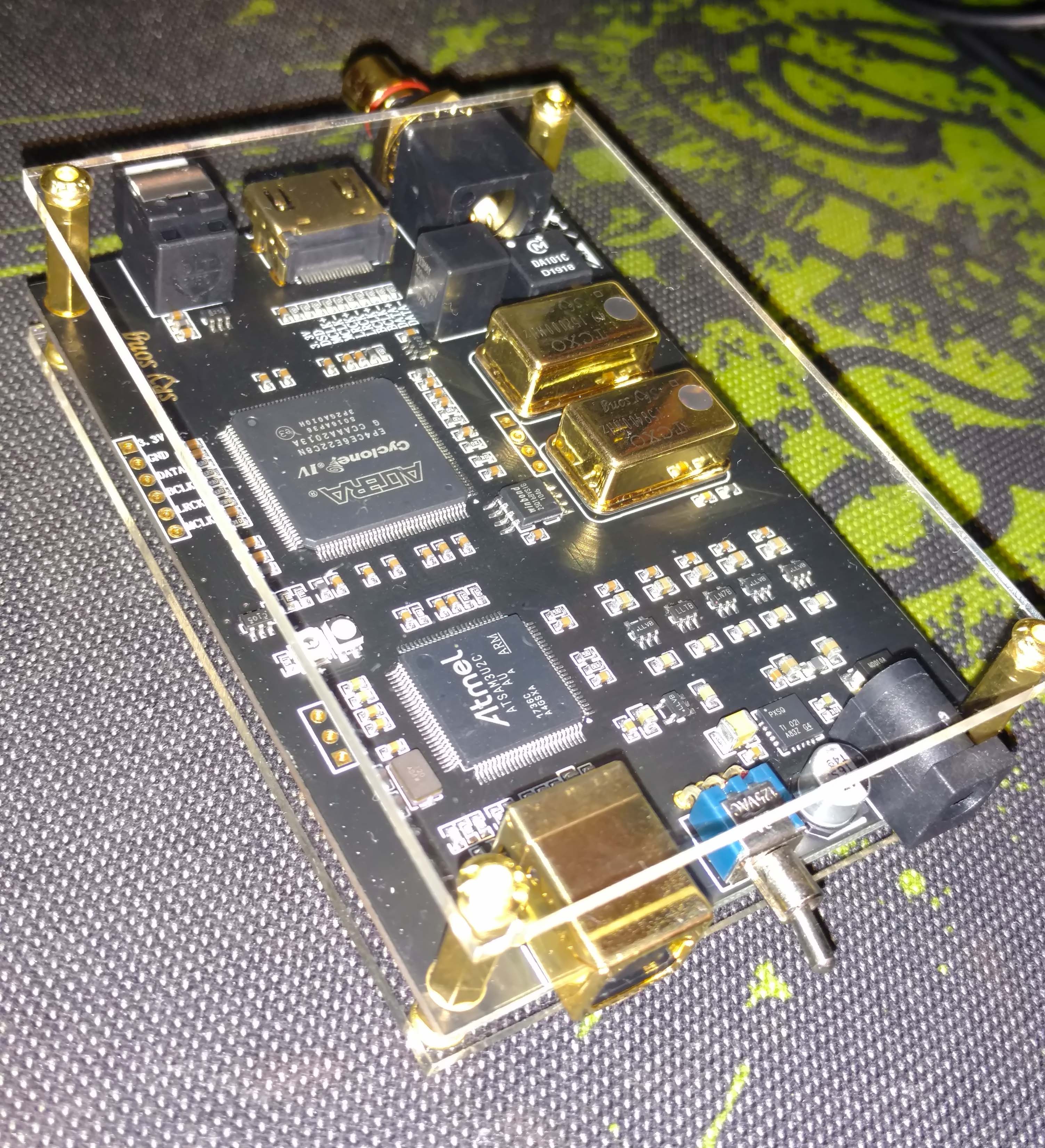

ID:	408942 Ну к примеру такой вариант, хотя позиционируется как плата lля АК или ESSНажмите на изображение для увеличения.
    Завсегдатай Аватар для shkal
    30.11.2004
    Москва, Russia
    1,990
    По умолчанию Re: Цап pcm1794
    На этой плате нет гальваноразвязки
    http://jlsounds.com/i2soverusb.html

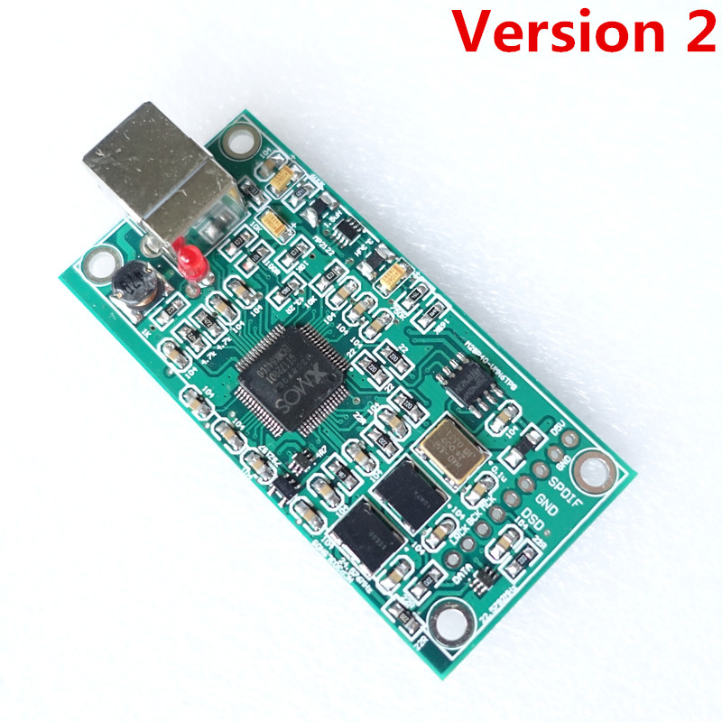

    судя по китайской стандартизации распайки разъемов, оч похоже что под нее идет вот это Нажмите на изображение для увеличения.
    Ну так может лучше взять полноценную аманеру? Нажмите на изображение для увеличения.
    Не на cristek, так уж хотя бы на TCXO, врят-ли я услышу разницу

    Частый гость Аватар для Viktor_vy
    23.07.2009
    Moscow
    197
    Этот вариант платы очень неудачный: драйвер строго индивидуален, ставится плохо, не развивается, есть только у некоторых продавцов.
    У Amanero и подобных плат одинаковая распиновка выводов.
    Брал копию Amanero у этого продавца 3 раза http://aliexpress.ru/item/4001249562244.html, все нормально подходит и быстро присылается, драйверы с сайта Amanero.
